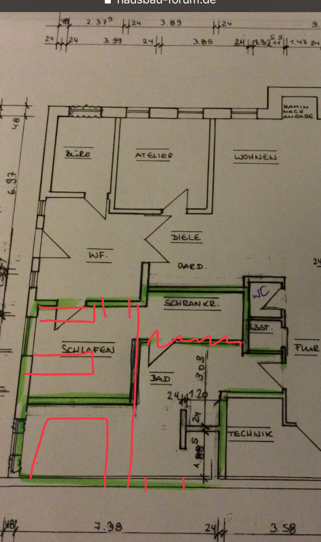

Hallo, wir sind soweit fertig mit der Planung. Aber das Problem ist das Badezimmer und die ganze Ecke. Um Tageslicht ins Bad zu bekommen haben wir nun so ein großes Bad. Vielleicht hat jemand einen gute Idee um es umzumodeln und trotzdem Tageslicht zu haben. Bad sollten aber auch vom elternschlafzimmer und Kinderzimmer erreichbar sein.
Grundriss eines Wohnhauses mit Zimmern (Schlafen, Wohnen, Essen, Küche) und Maßangaben.
Habt ihr die Räume jemals maßstabsgetreu möbliert?
Warum können planunten keine Fenster eingesetzt werden?
face26
face26
verstehe diese Lösung ehrlich gesagt auch nicht so ganz. Würde wie von @haydee vorgeschlagen mal möblieren. Wenn Plan unten Fenster gehen warum nicht so zB.? ( ohne auf Masse zu achten)
Sry nur am Smartphone erstellt
Grundriss eines Wohnungsplans mit Bereichen: Schlafen, Atelier, Wohnen, Diele, Bad, Technik.
Abstall
Aua. Winzige achtzig Prozent vom Ziel entfernt, würde ich sagen. Soll das eine Doppelbungalowhälfte darstellen ?
Das Bad macht definitiv den 1. Platz im Wettbewerb "riesig, aber nicht zu gebrauchen".
Wir bauen einen alten Stall um. Alles auf einer Ebene. Bad ungewöhnlich deswegen frage ich nach Rat
