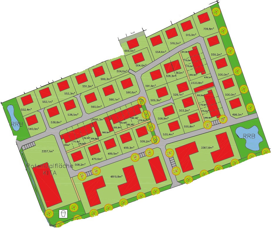

Moin Moin,
meine Partnerin und ich sind auf dem Weg unser Eigenheim zu planen. Über Tipps und Tricks würden wir uns sehr freuen.
Gebaut werden soll in Niedersachsen bei Hannover. Es wird ein neues Baugebiet erschlossen. m² erschlossen soll bei ca. 175 EUR liegen.
Wunschhaus soll ein Bungalow sein mit mind. 120m² - 140m² . Dieses ist aber kein "muss". Da die Grundstücke nicht groß sind. Es kann auch ein Haus mit 1,5 - 2 Geschossen gebaut werden. Der Bungalow kommt in die "Ideenfindung", weil das wohnen mit dem Alter barrierefrei sein sollte. Ein "normales" Einfamilienhaus kann man natürlich später noch umbauen, aber man"n" kann/sollte jetzt schon für das "Alter" planen..... so denken wir.
Schlüsselfertig soll es errichtet werden. (Schlüsselfertig ist ein dehnbarer Begriff )
Ob Architekt / Massiv.- Fertighaus so klappern wir gerade die Musterhausparks ab, schauen uns Kataloge an und sprechen mit ortsansässigen Architekten und Baufirmen.
Im Anhang befinden sich die Größen der Grundstücke. Zwischen 500m² und 560m² sollte es sein (schwierig für ein Bungalow - aber machbar!?)
Welches Grundstück würde für euch in Frage kommen und wie schaut das mit dem Bungalow aus?!

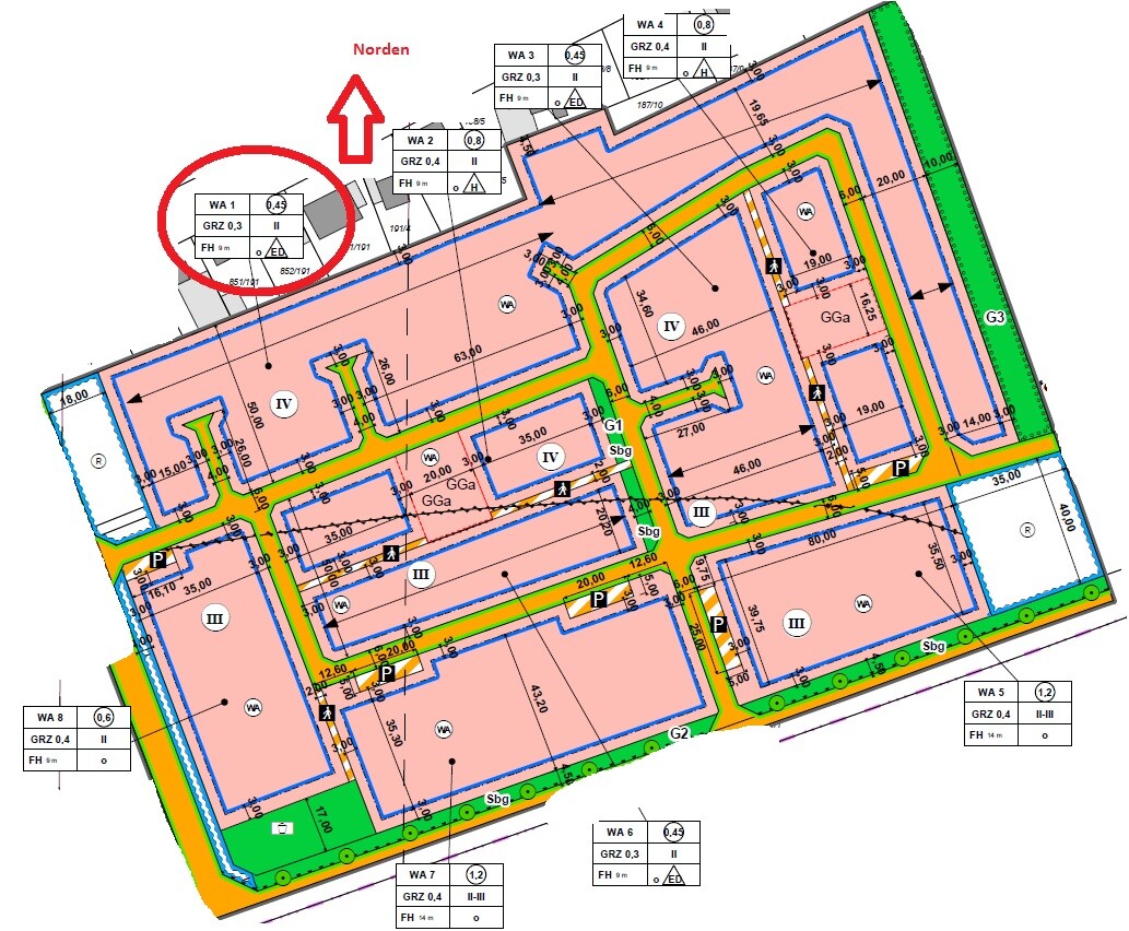

ein paar Daten:
Größe des Grundstücks: siehe Anhang
Grundflächenzahl: 0,3
Geschossflächenzahl: 0,45
Anzahl Stellplatz: 2
Geschossigkeit: 2
Dachform: Sattel-, Walm-, Krüppelwalmdach- und Pultdächer
Maximale Höhen/Begrenzungen: Höhe max. 9m
weitere Vorgaben:
§ 3 Maß der baulichen Nutzung
(§ 9 Abs. 1 Nr. 3 u. 6 Baugesetzbuch)
Innerhalb des WA 1 darf die zulässige Grundflächenzahl (Grundflächenzahl) bei
Pfeifenkopfgrundstücken für die Zuwegung ausnahmsweise überschritten werden.
§ 4 Höhe baulicher Anlagen
(§ 18 Baunutzungsverordnung)
Die maximal zulässige Gebäudehöhe einschließlich sämtlicher Dachaufbauten in dem
Wohngebiet WA1 beträgt 9,00 m. Hiervon ausgenommen sind Schornsteine und Antennen.
§ 5 Stellung der baulichen Anlagen
(§ 9 Abs. 1 Nr. 2 Baugesetzbuch)
1. In den allgemeinen Wohngebieten WA 1, WA 3, und WA 6 ist die Längsachse der
Gebäude gem. § 9 Abs. 1 Nr. 2 Baugesetzbuch entsprechend der festgesetzten Stellung der
baulichen Anlage auszubilden. Davon ausgenommen sind Garagen und Nebenanlagen
nach § 14 Baunutzungsverordnung.
2. Im WA 1, WA 3 und WA 6 sind Abweichungen der festgesetzten Stellung der baulichen
Anlagen von bis zu 22 ° (nach Süden (im Uhrzeigersinn)) zulässig.
§ 6 Garagen und Nebenanlagen
(§ 12 Baunutzungsverordnung, § 14 Baunutzungsverordnung, § 22 Abs. 4 Baunutzungsverordnung)
1. Garagen sowie Nebenanlagen nach § 14 Baunutzungsverordnung sind außerhalb der überbaubaren
Flächen nur zulässig, wenn sie einen Abstand von 3 m zu öffentlichen Verkehrsflächen
einhalten. Hiervon ausgenommen sind Einfriedungen.
2. Garagen sowie Nebenanlagen nach § 14 Baunutzungsverordnung müssen zu den Flächen für die
Wasserwirtschaft (Regenrückhaltebecken) einen Abstand von 1 m einhalten.
§ 1 Dächer
1. Es sind nur Sattel-, Walm-, Krüppelwalmdach- und Pultdächer mit einer Dachneigung von
mindestens 30° zulässig. Hiervon ausgenommen sind Nebenanlagen nach § 14
2. Geringere Dachneigungen sind zulässig, wenn die Dächer als Gründach ausgeführt
werden.
3. Der First ist entsprechend der Längsachse der Gebäude auszurichten. Bei
Reihenhäusern bezieht sich die Längsachse auf die gesamte Reihenhauszeile. Davon
ausgenommen sind untergeordnete Gebäudeteile und Dachaufbauten sowie Garagen
und sonstige Nebenanlagen nach § 14 Baunutzungsverordnung.

Lageplan eines Wohngebietes mit Gebäuden, Straßen und Grünflächen
Lageplan einer Neubausiedlung mit Parzellen, Straßen und Gebäuden
Nordlys
Nordlys
Es sind einige wenige dabei, die an die 600 qm schrammen. So eines brauchst Du. Rechne. 120 qm Wohnfläche. Haus gibt runde 150 qm Grundfläche beim Bungalow. Terrasse noch 30 gibt 180. 600 mal 0,3 sind 180. Da ist keine Luft. Karsten
Nordlys
Nordlys
Garage/Carport zählten hier nicht. Sonst wäre das bei uns mit 570 qm Land auch nicht klar gegangen. Haus hat 135qm Grundfläche. Dazu Terrasse. Grundflächenzahl 0,25. Karsten
Ich lese
Grundflächenzahl: 0,3 / Geschossflächenzahl: 0,45
als Hinweis, daß zwei Vollgeschosse - auch wenn zulässig - von den Vätern des Bebauungsplanes eher nicht gewünscht sind (?)
