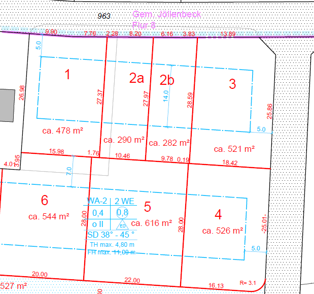

Wir haben jetzt auch ein schönes Grundstück gefunden, welches leider Bauträgergebunden ist. Da es sehr schwer ist Grundstücke zu finden, haben wir uns dennoch ein Angebot eingeholt. Als Vorgabe haben wir ihm ein Preislimit vom 450.000 Euro (inklusive nebenkosten) gesetzt. Das Angebot lag jedoch bei 407.000 Euro ohne Nebenkosten. Die Bauleistungsbeschreibung ist auch nicht völlig zufriedenstellend, sodass auch noch Mehrkosten in Höhe von 20.000 Euro auf uns zu kämen. Mit Nebenkosten und Außenanlage etc. (ich hoffe ich habe nichts vergessen und großzügig gerechnet) kämen wir auf 520.000 Euro was leider deutlich zu viel ist.

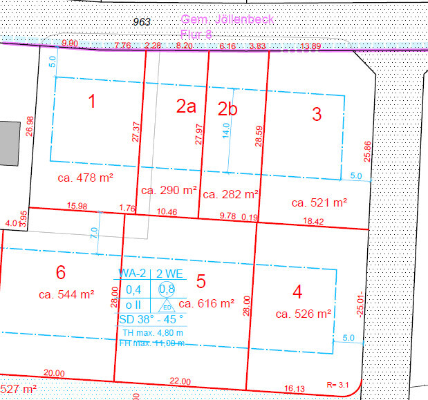

Größe des Grundstücks 478m²
Hang nein
Grundflächenzahl 0,4
Geschossflächenzahl 0,8
Randbebauung
Anzahl Stellplatz
Geschossigkeit 2
Dachform Satteldach
Stilrichtung
Ausrichtung
Maximale Höhen/Begrenzungen - max Traufhöhe 4,80m, Firsthöhe 11m
weitere Vorgaben

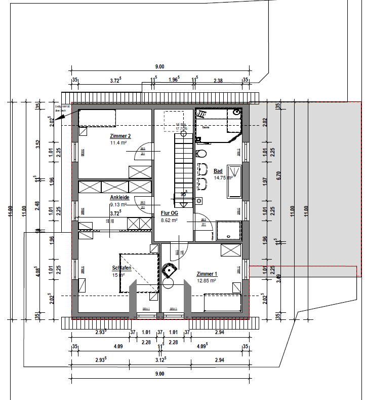

Was gefällt nicht: Kinderzimmer oben etwas zu klein, Bad zu groß, Sauna nicht erforderlich. Treppe direkt im Bereich der Hauseingangstür

Unser Limit mit allen Nebenkosten waren 450.000 Euro - das Grundstück kostet 130.000 Euro. Das Grundstück besitzt Bauträgerbindung.

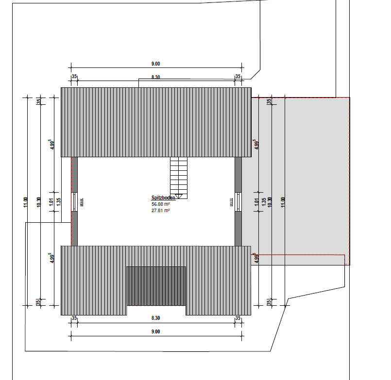

Grundriss eines Hauses mit Dach, Außenmaße, Treppe zum Spitzboden

Grundriss eines Obergeschosses mit Schlafzimmern, Bad und Flur in einem Haus
Lageplan mit Parzellen 1, 2a, 2b, 3, 4 und 6 auf Grundstuecksfläche

Ich persönlich finde den Entwurf gar nicht so verkehrt. Sogar ganz gut. Auf Kosten der Ankleide/des Schlafzimmers könnte man das Kinderzimmer 2 kostenneutral vergrößern.
Habt ihr euch Gedanken gemacht wo ihr die 70k€ einsparen könnt? Heizung wäre wahrscheinlich Gas, also hier wird es schonmal nicht gehen. 70k ist mal ein Pfund was du auch über Eigenleistung nicht ohne weiteres wegrechnen kannst.
Da macht es auch nicht wirklich Sinn sich über Grundrisse zu unterhalten, wenn du für die fehlende Kohle keine Lösung hast. Hast du die? Auch der Planer/ Architekt plant auf Basis der Bauleistungsbeschreibung 50k€ über Budget!

der einfachste Weg Geld zu sparen, ist die Gaube wegzulassen. Macht sicherlich so +/- 10 tsd grob geschätzt... aber ob ihr das wollt - bzw warum wolltet ihr die auf die Nordseite haben? Über die Treppe macht das doch mal so gar keinen Sinn... ?!

Finde es reichlich sinnfrei über einen Grundriss zu diskutieren, der so weit außerhalb des Budgets liegt. Meine Meinung: Musikzimmer weg, Hauswirtschaftsraum halbieren, Bad oben halbieren und Ankleide streichen.
