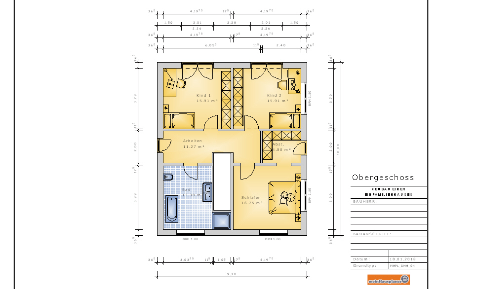

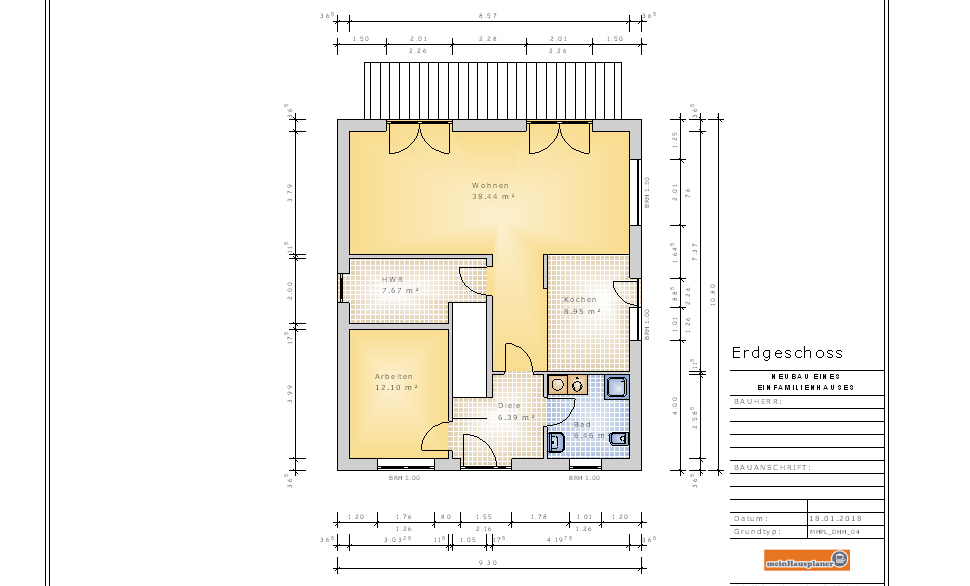

Warum ist das Grundstück so teuer? und dann soll ein Haus darauf gebaut werden, das unter 300.000 kostet? passt nicht so ganz finde ich! kenn jetzt die Baukosten bei euch nicht, aber unter 300.000 wird denke ich nur mit viel Eigenleistung irgendwie machbar sein.
Den Entwurf finde ich persönlich wirklich nicht verkehrt. Persönliche Bedürfnisse kann hier keiner beurteilen ob der Grundriss zu euch passt, aber finde die Aufteilung sinnvoll und gute Raumgrößen.
loxor
Vielen Dank für eure Meinungen.
Wir haben gedacht, dass wir vielleicht Hauswirtschaftsraum und Büro kleiner setzen und oben ankleide weglassen und Bad ebenfalls auf 10 qm2 verkleinern.
Zudem überlegen wir anstelle einer Doppelgarage (31000€) vielleicht auf ein Doppelcarport für 15.000€ zu setzen.
Wieviel Quadratmeter sind denn für einen Hauswirtschaftsraum in einem Einfamilienhaus ohne Keller sinnvoll?
Arifas
Arifas
Ich kann mir einen Hauswirtschaftsraum, in dem Haustechnik und Waschmaschine stehen sollen, nicht unter 8qm vorstellen. Hab aber auch nicht so die Erfahrung...
Ohne Keller würde ich wohl auch kein Carport nehmen, zumal wenn der Hauswirtschaftsraum unter 10qm haben soll, man ja irgendwo noch Platz zum trockenen Verstauen braucht. Dann lieber eine Fertiggarage.

Bei der Größe machen 1m weniger Hauswand ungefähr 10-15k€. Heißt du hast mit Carport und 1m weniger Haus gerade mal 25-30k€ gespart. Wenn du unten die Dusche weglässt, dann sparst du dir nochmal 2-3k€. Fehlen noch 35-40k€
Ich glaube das ist der falsche Ansatz

Ich lade mal meine Variante hoch... die hat aber noch ein paar Macken und wie ich aus Revit drucken kann, habe ich noch nicht rausgefunden.
Erdgeschoss Grundriss eines Einfamilienhauses mit Wohnzimmer, Küche und Bad
Obergeschoss Grundriss eines Einfamilienhauses mit Schlafzimmern, Bad und Arbeitszimmer
Finde es reichlich sinnfrei über einen Grundriss zu diskutieren, der so weit außerhalb des Budgets liegt.
