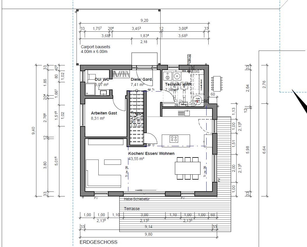

  • Zu wenig Abstellmöglichkeiten? Vorräte sollen in den Raum unter die Treppe, gleiches gilt für einige Küchengeräte (Mixer, Eismaschine, usw.). Getränkekisten und Haushaltsgeräte (Staubsauger, Putzsachen) würden wir dann auch in den Vorratsraum sowie Hauswirtschaftsraum stellen. Sachen, die nur zeitweise gebraucht werden (Weihnachten, Karneval, Koffer, usw.) sollen auf den kleinen Speicher. Zu optimistisch geplant?
  • Breite vom Flur im EG ausreichend? Laut Plan wird dieser wohl ca. 90-100cm breit sein. Da wir gerne ein offenes Konzept haben und die Küche schon halb im Flur beginnt, sollte das eigentlich passen?
  • Gerne hätten wir eine etwas größere Garderobe. Zurzeit würde die kleine reichen. Mit Kindern oder vielen Gästen wird es eng. Wobei wir dafür im Arbeitszimmer ggfl. einen kleinen Schrank stellen werden, auf dem man zurückgreifen könnte. Für den Alltag sollte die geplante Garderobe aber reichen?!

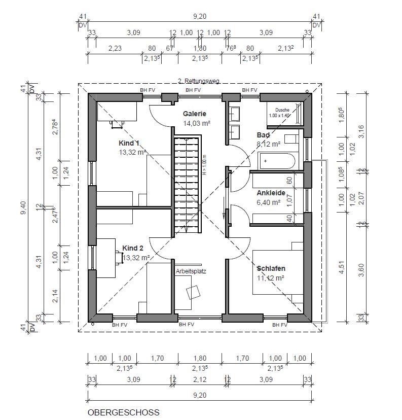

  • Im OG werden wir voraussichtlich die Durchgangstür von Ankleide zu Bad streichen. Dadurch könnte man in der Ankleide an der größeren Seite auch komplett einen 3 Meter Schrank aufstellen. Auf der anderen Seite soll dann eher eine kleine kommode hinkommen, damit es nicht ganz so eingeengt ist.
  • Das Bad im OG ist relativ klein, quasi Mindestgröße. Wir sind auch nicht die großen Wellness Typen. Unsere jetzige Badewanne in der Mietwohnung haben wir in 6 Jahren nur 2 mal genutzt. An sich würden wir auch auf eine Badewanne verzichten, mit Blick auf die hoffentlich zukünftige Kinder werde wir diese aber auf jeden Fall benötigen und auch mit einplanen.

Auf den ersten Blick schaut das Haus sehr hübsch aus! Auf den zweiten und dritten stell ich mir aber die Frage, ob einige Maße nicht zu beengt sind:
Zwischen den kleiderschränken in der Ankleide bleibt nur etwa ein Meter Platz. Viele finden das zu wenig.
Aufm Klo im OG sitzt man sehr eingezwängt zwischen Duschwand und Wanne. Soll das eine gemauerte Wand werden? Bei einem Meter Dusche (Innenbreite) bleibt für Wanne und WC nicht mehr viel übrig. :-(
Aus der Dusche wird es übrigens gerne mal vorne rausspritzen, falls dort keine Tür hinkommt.
Ehrlich gesagt finde ich, dass dem Bad die zwei Türen Schäden und würde bei der Hausgröße auf eine Ankleide eher verzichten (stattdessen den Platz Bad und Schlafzimmer zuschlagen).
Auch in Gäste-WC wird's eng. Bei der gezeigten Anordnung dürfte eine nach außen öffnende Duschtür nicht mehr aufgehen bzw. gegen das Waschbecken schlagen.
Warum gibt es auf der Galerie einen Arbeitsplatz und unten ein Büro? Für Gäste dürfte letzteres etwas klein sein (zeichnet euch selber mal maßstabsgetreu Möbel ein).
Eine Kinderzimmertür unmittelbar neben der Treppe halten manche Leute für gefährlich. Ich selber bin trotz Schlafwandeln nie runtergefallen, fände es mit so wenig Abstand aber auch nicht so toll. Wenn der obere Arbeiteplatz weg kann, könnte man die Türe noch etwas Abrücken.
Die vielen bodentiefen Fenster werden euch Stellplatz kosten. Außer euch stören Möbel davor nicht...
Leider hab ich keinen Nordpfeil gesehen, Kind 1 könnte evtl. etwas dunkel werden.
Interessant finde ich, dass in der Visualisierung der Gartentisch gleich aufm Rasen steht. Nähe zur Küche finde ich super, aber vermutlich landet der Tisch dann doch eher auf der befestigten Terrasse.
Bei der Haustür wird's vermutlich mit dem Treppengeländer sehr eng, wenn man nicht die Treppe rauf oder zur Garderobe will, sondern direkt Richtung Küche durchgehen will.
Die Küche und Essplatz solltet ihr euch auch mal mit Meterstab auslegen, wie viel Platz da jeweils verbleibt. Die Insel schaut mit z. B. nur recht schmal aus, ich vermute aber, dass ihr euch da eine schöne, tiefe Arbeitsfläche vorgestellt habt?

Erstmal möchte ich sagen, ich find den Grundriss eigentlich gut gelungen. Die brennenden Fragen hast Du schon selbst gut erkannt. Für 2 Personen passt es, ab 3 wird's eng. Und mit Bobbycar und Kinderwagen seh ich schwarz.
Der Technikraum ist jetzt schon voll. Garderobe und Entree sind viel zu winzig. Das wird ein lebenlanges Gedrängel im Flur - wohin mit alle den Sachen und Schuhen, Taschen, Schlüsseln, Handschuhen, Mützen und Menschen, die sich da knäulen?
Am Ende landet alles in dem kleinen Arbeitsraum - da wette ich mein Haus darauf.
Wär es meins, gäbe es keinen Gästeraum, dafür einen großzügigen Eingangsbereich mit Garderobe und schlichtem WC - der Hausgröße angemessen. Arbeitsplatz ist ja oben noch einer.

OG Ankleide:
2 x Türen zum Schlafzimmer und Bad streichen, statt derer nur 1 x zum Flur.
Schafft in der (schmalen) Ankleide Platz für 2 x 1m Wandschrank (ggf. als Lager für Putzeimer & Co). Im Bad ergibt sich dadurch auch hinter der Tür Platz für Handtuch-Heizkörper.

Der Grundriss sieht gut aus. Anmerkungen wo es hackt habt ihr schon einige bekommen.
Zeichnet bitte überall eure richtigen Möbel oder die Wunschmöbel ein.
Garderobe/Eingang finde ich zu klein bzw. nicht gut gelöst. Ihr kommt zur Türe rein und steht fast auf der Treppe.
Stellt euch mal vor ihr kommt mit einem Korb voller Einkäufe oder einer Getränkekiste, müßt mit dem Fuß oder Ellbogen die Türe zu bekommen um weiter zu laufen. Geht sicherlich, im eigenen Haus hätte man es doch gerne bequemer. Ebenfalls lauft ihr immer durch den Schmutzbereich - der mit Kindern zwangsläufig schmutziger wird.
Dazu kommen noch mehr Schuhe, Kinderwagen, MaxiCosi, Wickeltasche etc.
Haustechnik/Hauswirtschaft wird sehr eng, zumal ihr den noch als Abstellraum teilweise nutzen wollt. Unsere Luft-Wasser-Wärmepumpe hat eine Stellfläsche von fast 2 Quadratmeter, der Sicherungskasten ist 1,4 m auf 1,2 m und braucht glaube ich 1,4 m Abstand zur gegenüberliegenden Wand. Egal an diese Wand geht kein Regal. Wäschetrocker, Waschmaschine und der Wäscheberg brauchen ebenfalls Platz. Und Wäsche wird mit Kindern mehr, sehr viel mehr.
Im Bad fehlt auch Platz für einen Schrank. Bei 2 Personen mehr braucht ihr irgendwann den doppelten Platz. Bei Kinderwunsch: es paßt keine Babybadewanne und kein Wickeltisch rein höchstens über die Badewanne. Das ist wirklich nur eine Anmerkung gefühlt wickelt und badet jeder seine Babies anders.
