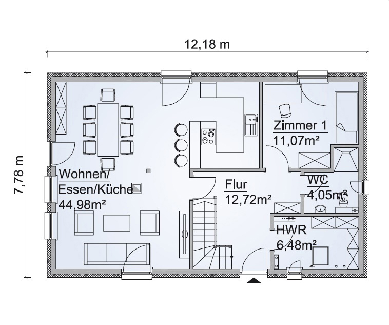

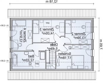

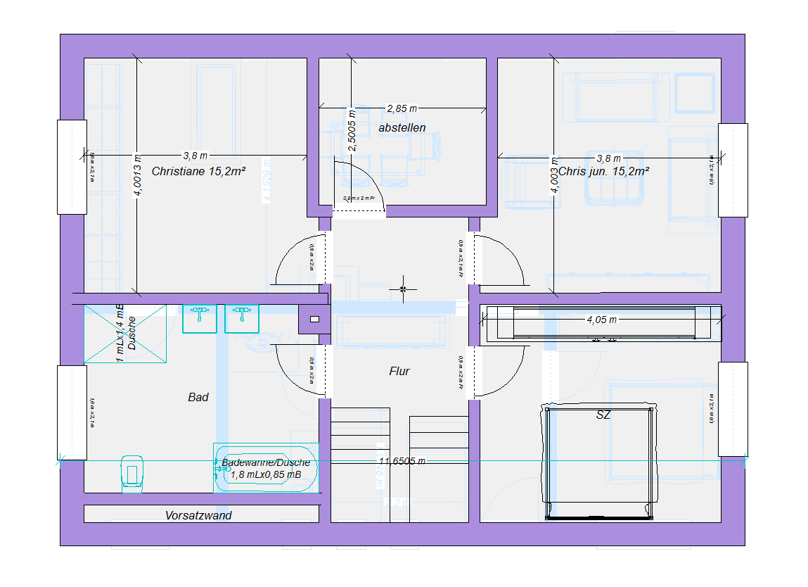

Was steht denn in der Bauleistungsbeschreibung, wie dick Deine Wände oben sind?
Oben hatten wir eigentlich 11.5er Kalksandstein Wände geplant (wegen Schallschutz), der Architekt hat aber abgeraten wegen Rissbildung und hat zu Trockenbauwand doppelt beplankt mit 60 mm Dämmung geraten. Er schickt uns noch die Schallschutzwerte. Ich denke das kommt dann auf etwa das gleiche raus, da man keinen Putz braucht. Warum fragst du?
kaho674
kaho674
Naja, sehen halt so dünn aus im Entwurf. Und Du hattest doch extra die Schallschutzwände betont, so dass das Kind neben Schlafzimmer kein Problem wird. Aber ich glaub da irgendwie nicht dran. Wir haben oben auch alles Trockenbau. Es ist ok, da wir nur zu 2. sind und keine Kinder haben. Es ist auch ruhig, aber nicht so schalldicht, dass man nichts hören täte.

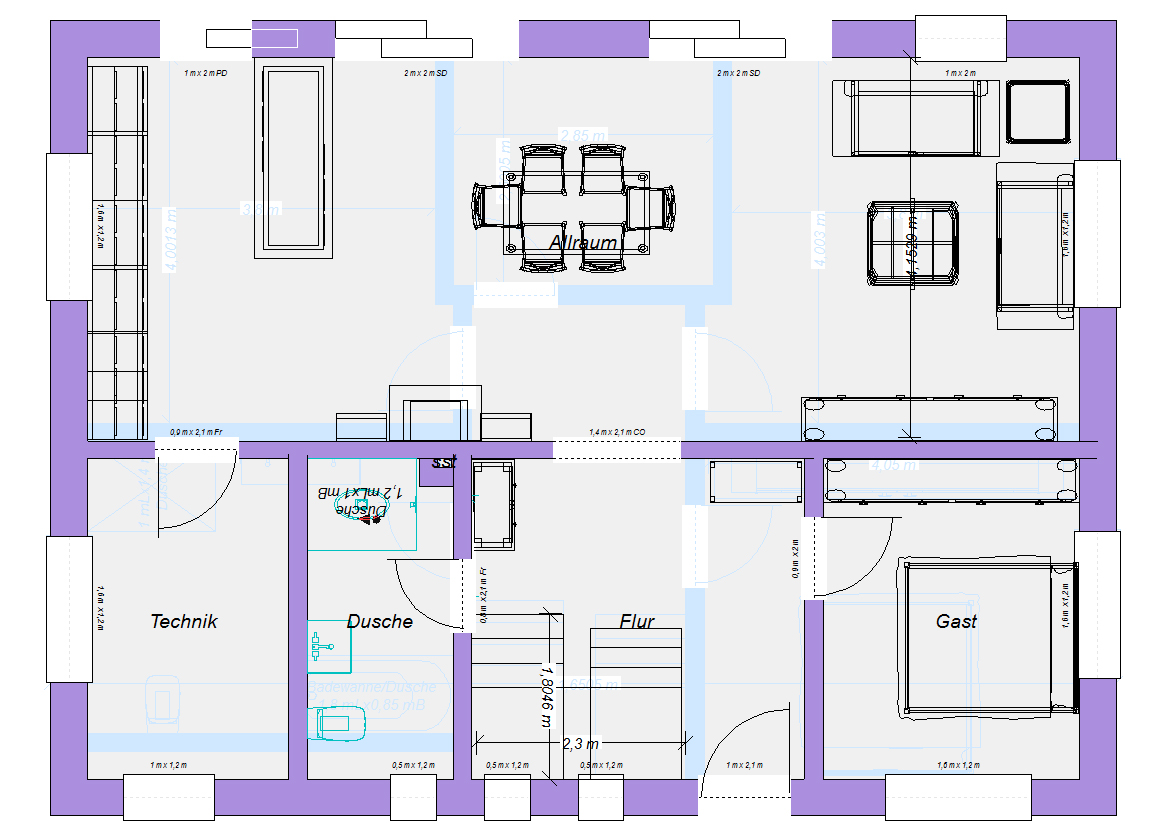

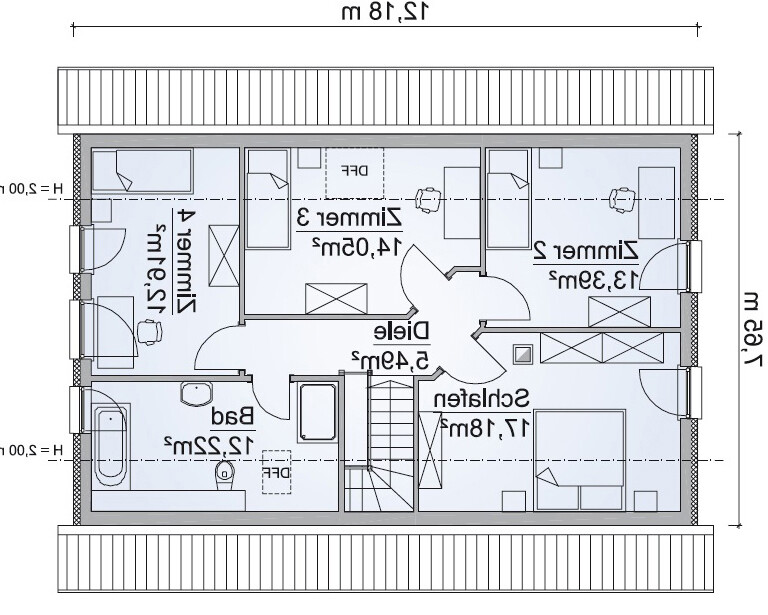

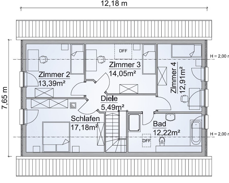

Noch eine Variante ohne die Verjüngung der Küche, was m.E. mehr Großzügigkeit und Platz bietet. Zugang Technik über Küche hat den Vorteil Gleichzeit als Abstell dienen zu können. Wäscheschacht im Bad denkbar.
Kinder auf 15m² erhöht ohne nennenswerte Verluste bei anderen Räumen.

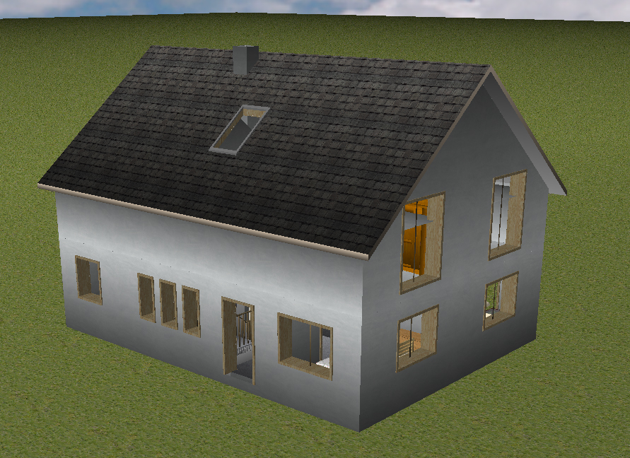

Schornstein nahezu optimal vor der Dachspitze.
Den Kamin würde ich nicht zurück setzen, damit er die Wand auflockert. Ich persönlich finde Kamine toll, wo man noch wie eine kleine Bank davor hat, welche extra hervor steht. Da könnte wunderbar die Katze liegen.

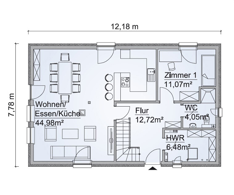

j.bautsch
der letzte Grundriss von dir gefällt mir ziemlich gut, habe so einen ähnlichen (mit mehr haustiefe) für mich auch schon mal so geplant (zumindest im EG, im OG haben wir einfach einen anderen raumbedarf)
den Hauswirtschaftsraum direkt an der Küche fand ich auch super, an die Technik muss man ja nicht ständig ran sodass ein weiter weg vom Eingang egal ist, höchstens Vorräte haben einen langen weg. ich weis nicht genau ob das geht aber vielleicht könnte man einen zweiten Eingang in den Hauswirtschaftsraum machen? vielleicht in der nähe oder mit angrenzender Garage oder Stellplatz?
