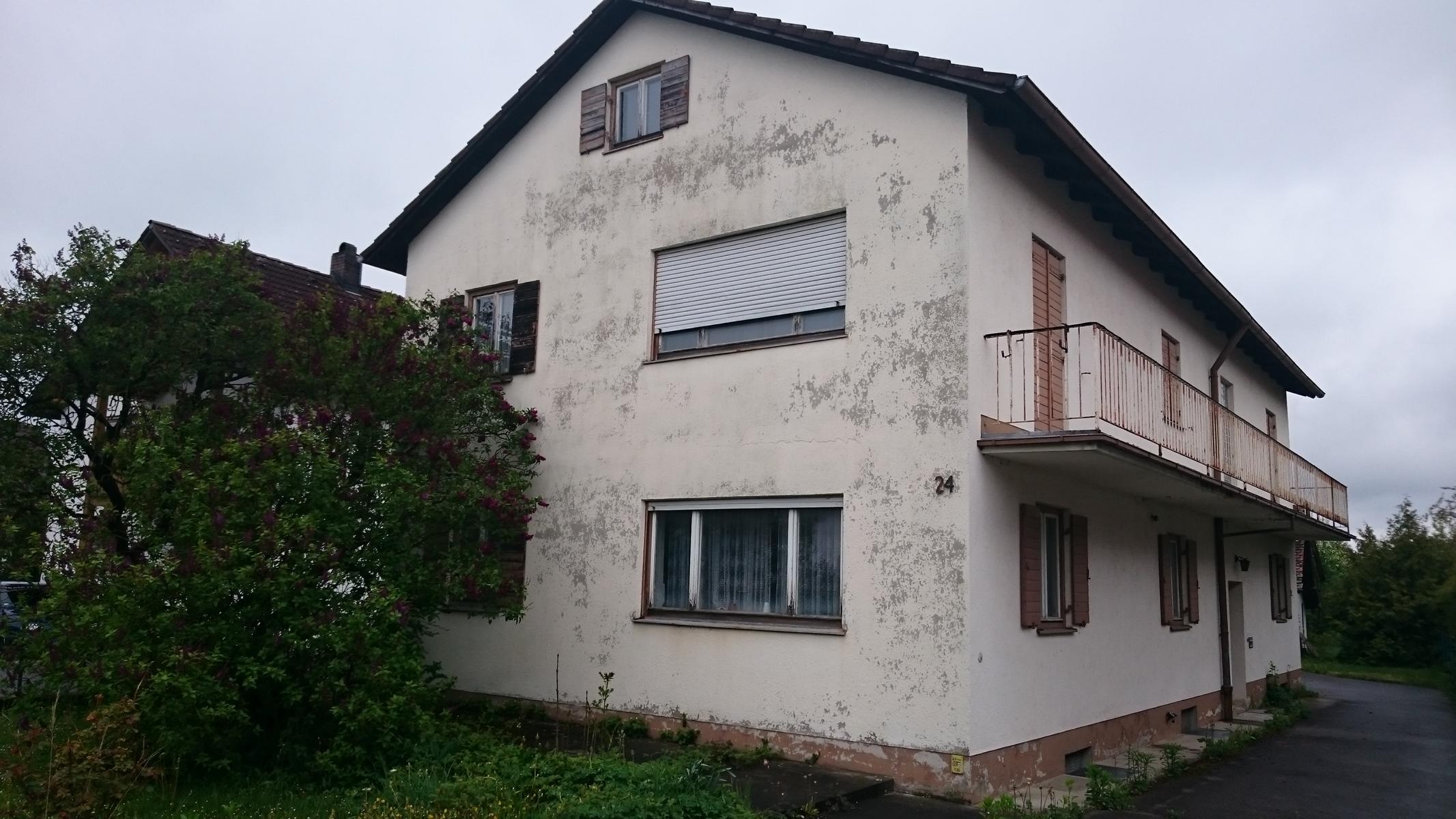

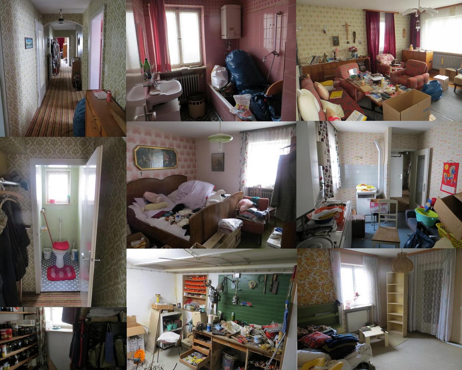

ich habe vor 2 1/4 Jahren ein zweifamilienhaus BJ 64 gekauft. Seit dem Bebauungsjahr wurde noch nie irgendetwas renoviert an dem Haus, also alles so wie 1964 erbaut.
Jede Wohnung hat 95 m² Wohnfläche. es ist voll unterkellert und hat einen Dachboden, der leider zu niedrig ist zum bewohnen.
Wir haben das Haus komplett ausgeräumt (es war noch voll möbliert und eingerichtet) und vollständig renoviert. Einen Großteil haben wir in Eigenleistung gemacht. Ich dachte mir, vielleicht ist die Kostenzusammenstellung für den ein oder anderen interessant, weswegen ich es hier veröffentlichen wollte.
Aber Achtung, ein kleiner Hinweis: Nehmt das nicht unbedingt für eure eigene Kalkulation, wenn ihr nicht so verrückt seid wie ich und wirklich extrem viel Zeit in die Renovierung stecken könnt bzw. wollt.
Wir haben in 9 Monaten die erste Wohnung bewohnbar gemacht, dann sind wir eingezogen und haben 3 Monate später die zweite Wohnung bewohnbar gehabt und anschließend noch die Restarbeiten im Treppenhaus, an der Fassade und im Keller gemacht.

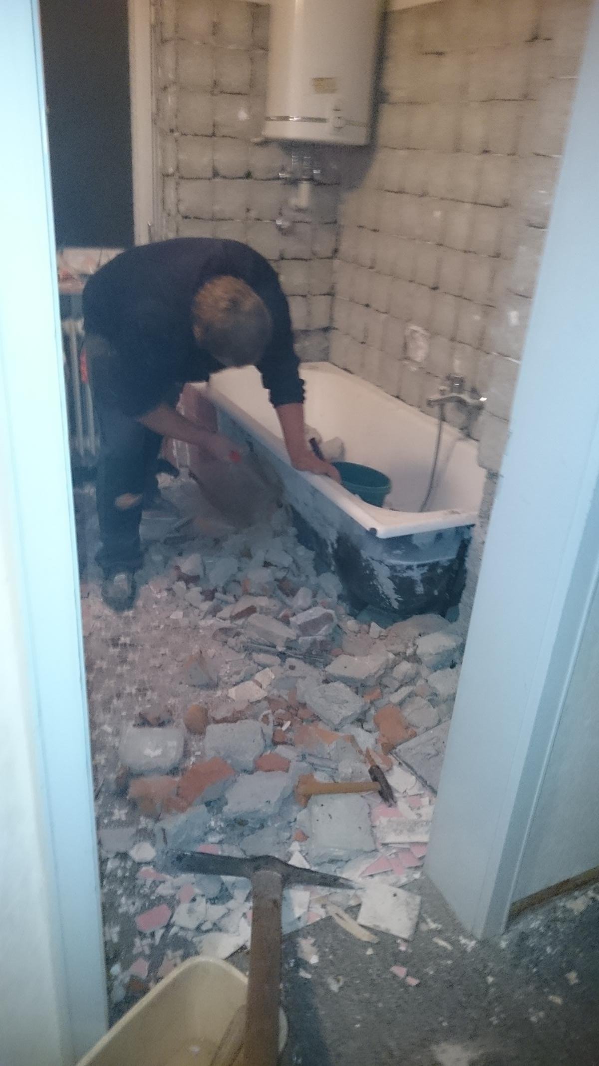

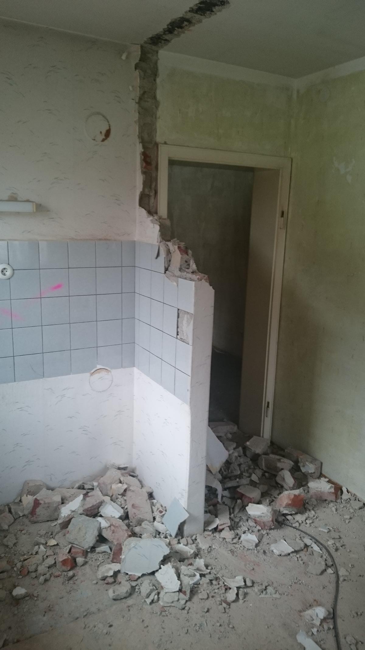

Bäder:
Zwei Bäder, jeweils 5,5m². Wand zwischen altem Bad und Klo rausgenommen. Zugang zum alten Klo zugemauert. Estrich entfernt. Neuen Estrich rein. Putz überall weg gemacht. Kleines Fenster im alten Klo entfernt und zugemauert. Alles neu Verputzt. Neues waschbecken, Klo und Badewanne angebracht. Wände zum Teil gefliest, Boden gefliest. Ausgeführt zum Teil in Eigenleistung mit Hilfe von Freunden und zum Teil vom Installateur mit meiner Mithilfe. Ausstattung Mittelklasse. Fließen aus Fliesengeschäft und Keramik vom Sanitär. Durch Beziehungen zum Sanitär gute Preise auf die Ausstattung bekommen.
(Bodenfliesen sind hier nicht enthalten sondern in Position "Böden")
Kosten: 6.100,-

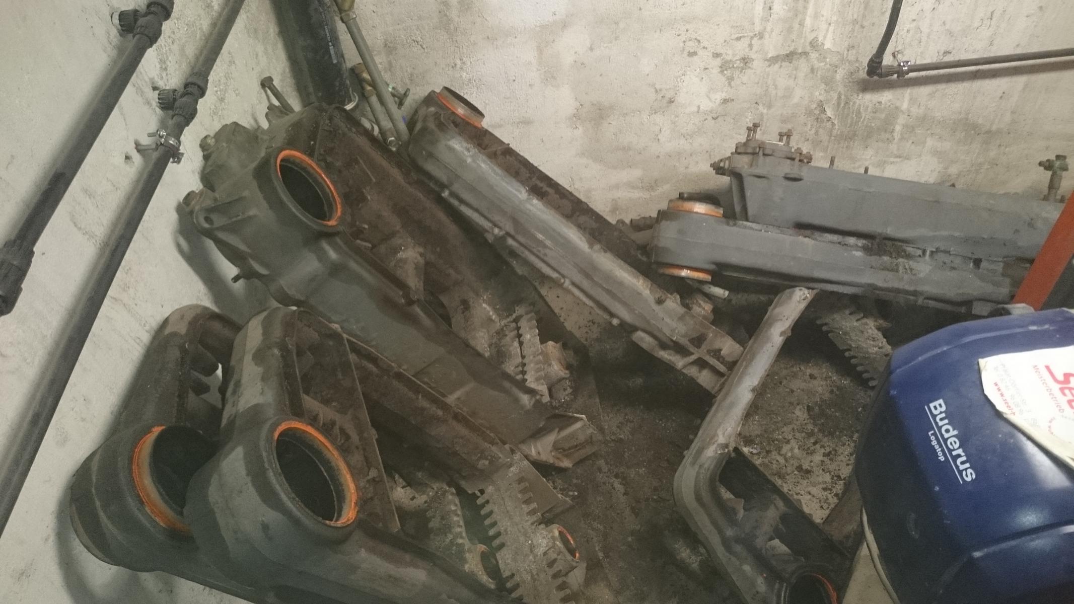

Heizung:
Alte Ölheizung abgeklemmt und ausgebaut. Uralte Holzheizung zerlegt und ausgebracht. Alles selbst gemacht) Neue Gasheizung (Hoval) mit neuem Pufferspeicher für Warmwasser eingebracht und angeschlossen. Mit Verlegung der Gasleitung vom Hausanschluss bis zum heizungskeller und Einzug des Abgasrohres im Kaminschacht. Heizung wurde vom Fachmann eingebaut, ich hab nur beim einbringen und etwas beim Anschließen geholfen.
Kosten: 11.200,-
Heizkörper:
Alle alten Gusseisernen Heizkörper ausgebaut. Die Heizungsleitungen vor die Heizungsnische gezogen mit Kupferrohr, die Heizkörpernische zugemauert und verputzt, neuen Heizkörper (13 x Buderus) davorgesetzt. In einer Wohnung komplett mit elektronischen Thermostaten ausgestattet. Alles in Eigenleistung durchgeführt.
3.500,-
Verputzen:
Bäder komplett neu verputzen, Küchen komplett neu verputzen. Ein Wohnzimmer neu verputzt, in zwei anderen Räumen diverse Wände neu verputzt und ausgebessert. Hunderte Risse verspachtelt. Heizkörpernischen verputzt. Drei Wände wurden entfernt und die Kanten neu verputzt. Drei zugemauerte Türen/Durchgänge verputzt.
Hilfe von Freunden mit eigener Unterstützung (vor allem Spachtelarbeiten)
Wenn ich das richtig in Erinnerung habe, sind hier auch die benötigten Ziegel für alle Maurerarbeiten mit eingerechnet gewesen.
4.400,-

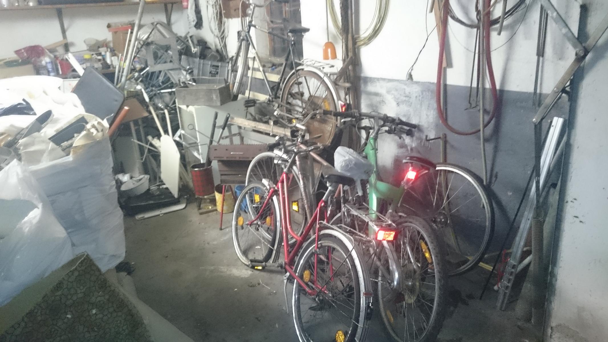

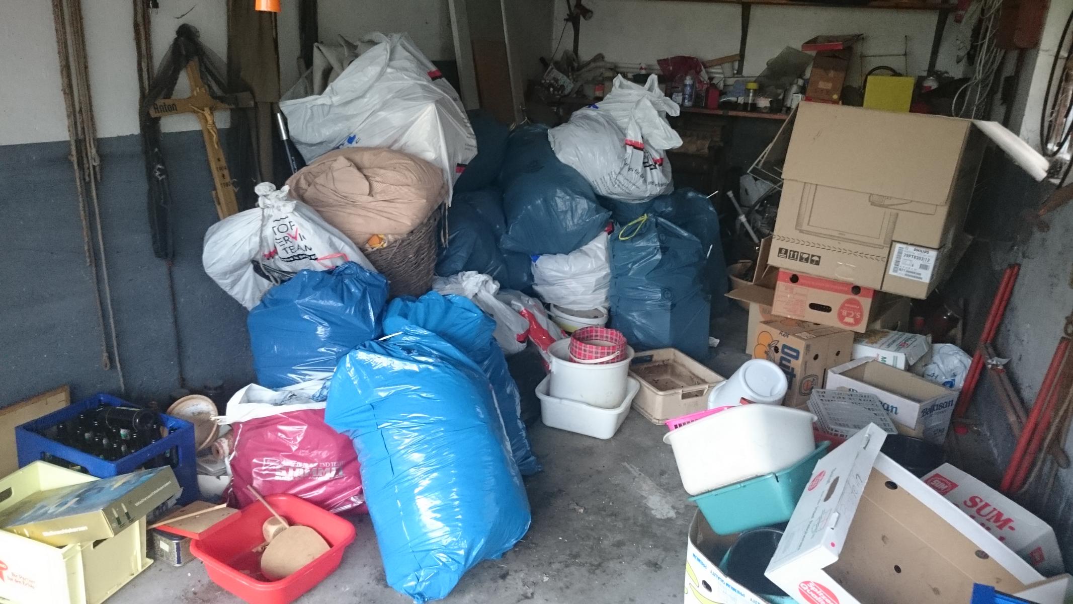

Entsorgung:
Entsorgungskosten des alten Hausrates und des Abbruchmaterials: Alles an Müll, was machbar war getrennt und am Werststoffhof entsorgt. Somit kam nicht allzu viel "Hausmüll" zusammen der Geld gekostet hat, ich glaube es waren insg. nur 2 Tonnen. Abbruchmaterial wurde über viele Wochen mit dem Hänger zum Werststoffhof gefahren in Eimern und Wannen und so kostenlos Entsorgt, anstatt einen Container kommen zu lassen. (würde ich jetzt vielleicht anders machen, da das wirklich ne absolute Scheißarbeit war)
Kosten: 500€

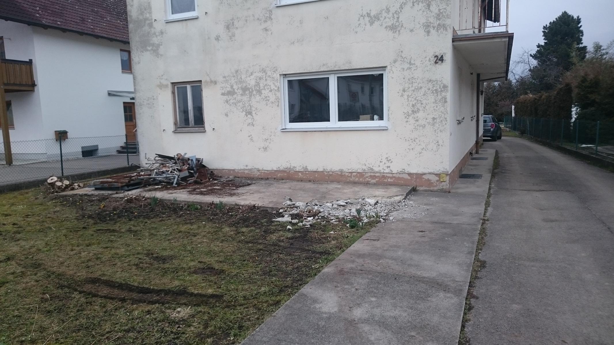

Fassade:
Alte Farbe komplett mit Hochdruckreiniger entfernt, anschließend Rissausbesserungsarbeiten an der Fassade und dann komplett geweiselt 2x mit hochwertiger Farbe, die ich wieder zu einem Spottpreis bekommen habe. Eingerüstet wurden 3 Seiten, eine Seite hat komplett einen Balkon über die Länge, so dass hier mit Leitern gearbeitet werden konnte.
Gerüst vom Fachmann kommen und aufstellen lassen, restliche Arbeiten komplett in Eigenleistung mit Unterstützung von Freunden.
Kosten: 1.600,-

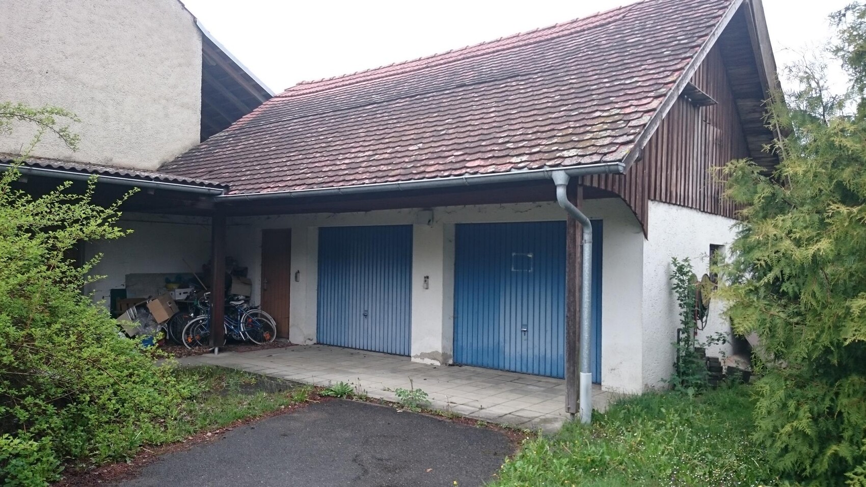

Grundrisse gibt es nur den alten, aber auch der hat schon nicht 100%ig gepasst. Einen neuen gibt es nicht. Werde ich irgendwann mal selber zeichnen, wenn ich in den nächsten Jahren Zeit und Lust dazu haben ^^
Bilder habe ich hier verlinkt gehabt zu meiner Dropbox, aber das war nicht erwünscht.
Dann schau ich mal, ob ich hier alle direkt hochladen kann...
