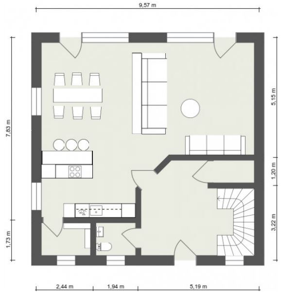

wie sind grade in der Planung für unsere Doppelhaushälfte als Einfamilienhaus. Wir haben uns schon viele Gedanken zum Grundriss gemacht und nun, nach einigem Tüfteln und ein paar Fehlschlägen, etwas gefunden, was uns auf dem Papier schon sehr gut gefällt.

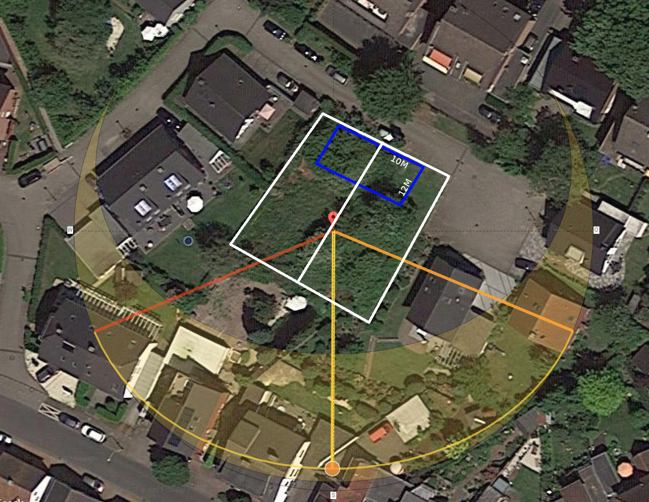

Von dem 12x10 Meter Baufenster nutzen wir 10x10 Meter. Der Bau der andere Haushälfte erfolgt evtl. auch durch uns, ggfs. wird dort das Baufenster komplett genutzt um dort 2 Wohneinheiten zu bauen. (Falls das geht. Die Planung, wenn man das schon so nennen kann, dazu ist aber noch in einem sehr frühen Stadium)
Wir freuen uns sehr über Ideen und Verbesserungsvorschläge. Wenn man mal 1-2 Tage fast nix anderes gemacht hat als Grundrisse anschauen und im Planer rumklicken übersieht man ja evtl. auch schon was. Auch Dinge, die wir in unserer Ahnungslosigkeit vergessen haben, dürfen gerne angemerkt werden!
Anbei sind auch einige Bilder mit dem Grundriss und der Lage. Hab da mal etwas mit Bildbearbeitung rum gepfuscht, hoffe es wird dadurch ungefähr deutlich was gemeint ist :)

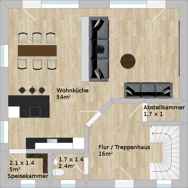

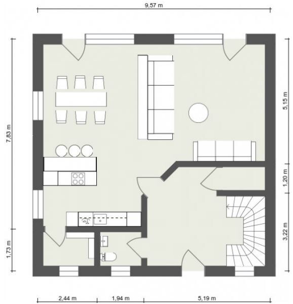

Grundriss des Erdgeschosses mit Küche, Essecke, Wohnzimmer und Eingang.

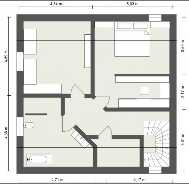

Zweidimensionaler Grundriss zeigt Flur, Treppen, Wohnzimmer, Schlafzimmer und Bad eines Hauses.
Leider sind die Maße dabei immer von der Wandmitte aus gerechnet. Außenwand habe ich mit 43cm geplant, Innenwand mit 24cm.
Grundriss eines offenen Wohnbereichs mit Wohnkueche und Essecke

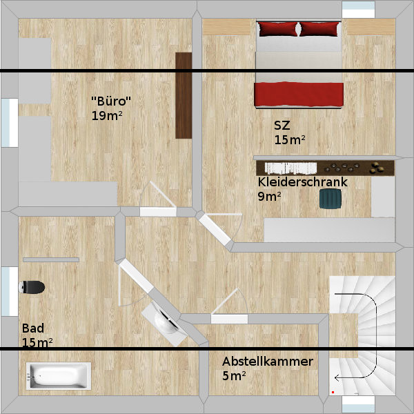

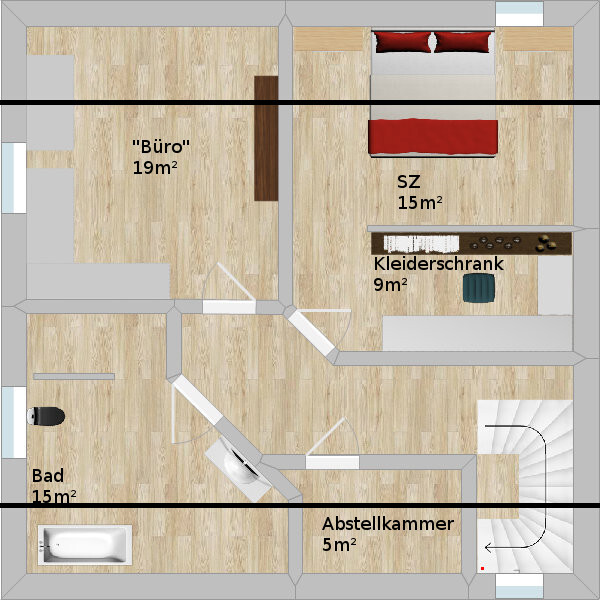

Grundriss eines Innenraumplans mit Büro, Schlafzimmer, Bad und Abstellkammer
Da habe ich die m² eingezeichnet und wie wir uns das mit der möblierung so ungefähr vorstellen. Die schwarze Linie im OG ist die 2 Meter Marke der Dachschrägen. Die dort eingezeichneten Fenster sollen Dachfenster werden, das gibt das Planungsprogramm aber nicht her.

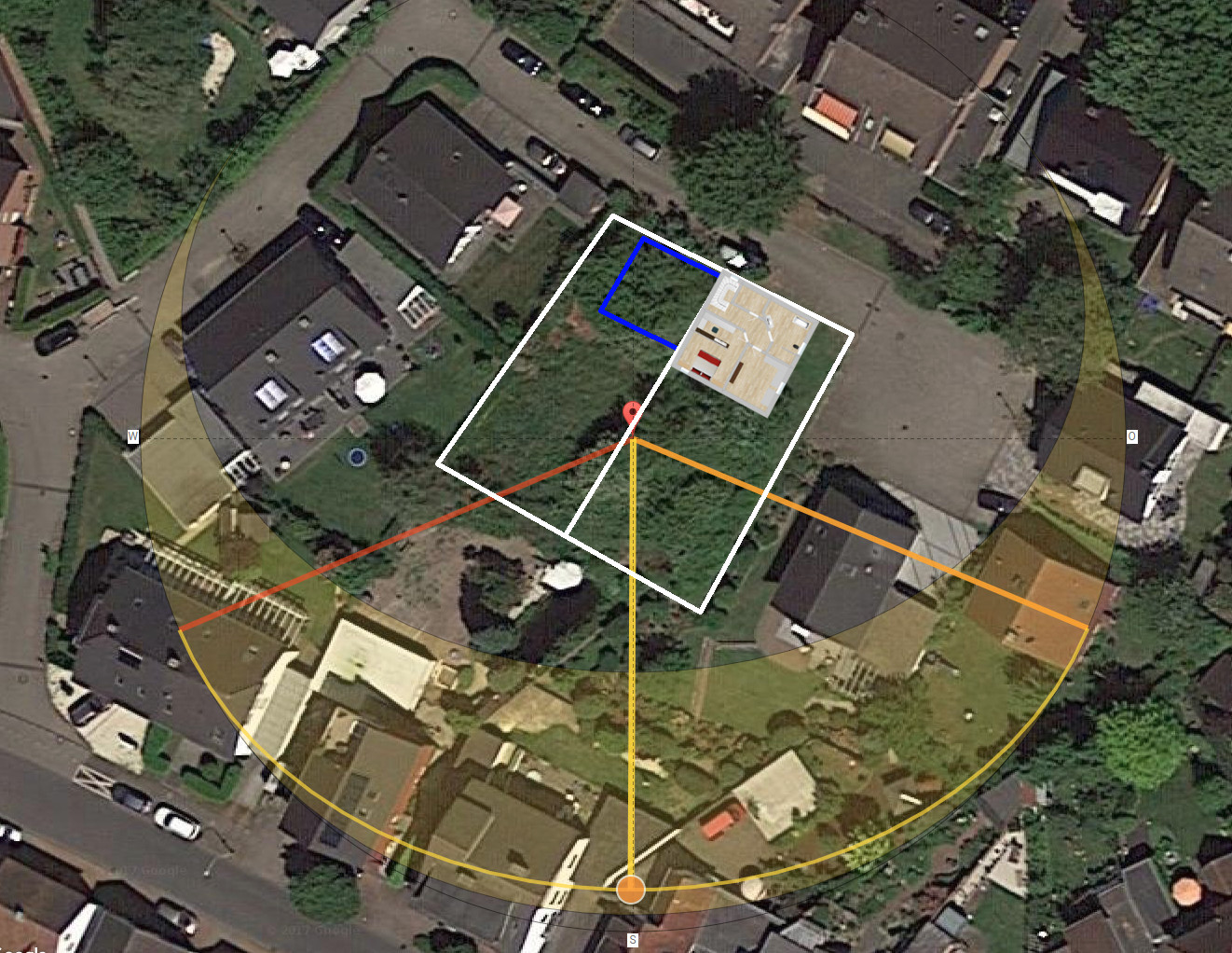

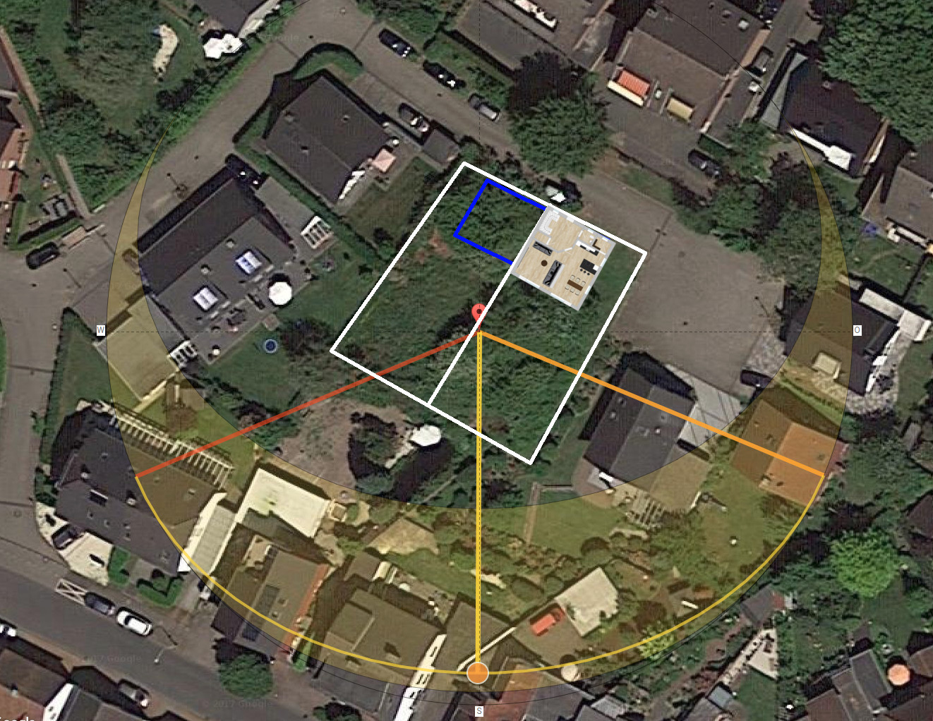

Luftbild mit markierten Grundrissen, weißen Rechtecken und gelbem Kreis um das Grundstück
Luftbild einer Baufläche mit überlagerten Grundriss- und Planungsmarkierungen
Luftbild eines Wohngebietes mit Baugrundrissen und Plan-Overlay
Und noch die Lage mit Sonnenverlauf und Baufenster.

- Badezimmer - bedenken wegen der Dachschräge über der Badewanne und dem Waschbecken.

Schwer zu sagen. Wir haben nichts gefunden wo wir sagen würden "das kann weg". Flur/Treppenhaus müssen nicht so groß sein. Raumgrößen generell können variiert werden.
Warum ist der Entwurf so geworden, wie er jetzt ist? Was macht ihn in Euren Augen besonders gut oder schlecht?
Wir haben viele Kataloge gewälzt und daraus viele Anregungen mitgenommen. Dadurch fiel der Entschluss zur offenen Wohnküche und der Aufteilung der Funktionen in die einzelnen Stockwerke (EG: "Öffentlicher" Bereich für Besuch, OG: Privater Bereich wo niemand außer uns was verloren hat ;) )
Aktuell haben wir eine riesige Couch vor der Beamerleinwand. Das Gefällt uns richtig gut, darum haben wir auch das wieder in der Raumplanung untergebracht.
Auch unser ziemlich großer Esstisch hatte dadurch wieder Platz. Aktuell benutzen wir den aber fast nicht weil unsere Küche am anderen Ende der Wohnung ist. Da ist es bequemer am kleinen Küchentisch zu bleiben.
Wir suchen Anregungen und Verbesserungsvorschläge, vor allem zu Dingen die wir evtl. übersehen haben oder die man mit Erfahrung dann anders machen würde.

hm.... sieh dir mal deinen "offenen" Koch/Ess/Wohngrundriss eingerichtet an. Was fällt auf? Es sieht aus wie 3 Möbelkabinen im Möbelhaus nebeneinander ;).
Ich würde wohl eher Kochen/Essen zusammen lassen und Sofa/Beamer dann privatisieren, vor allem so, dass die abendliche Westsonne nicht immer so auf die Bildprojektionsfläche fällt.
Deine Bedenken bezüglich Wanne und Waschbecken teile ich. Wie groß seid ihr?
Wenn die Nachbarhälfte 2 Wohneinheiten beherbergen soll ... erstmal mit dem Bauamt klären, ob das überhaupt möglich ist und dann überlegen, wie man da die DG-Wohnung gestalten würde, insbesondere wg. Balkon oder so und vor allem Stellplätzen. Da kommen nämlich schnell 4 Autos zusammen.
Und dann nochmal überlegen, wie es mit der Dachform aussieht. Ob man da nicht lieber 2 Vollgeschosse wählt. Sind 40° beim Satteldach vorgegeben oder darf die Neigung auch flacher sein?
Was mir auch noch auffällt, es sind zwar 16 qm Flur im EG, aber Garderobenstellplatz/Schuhschrank sehe ich wenig Möglichkeiten.
