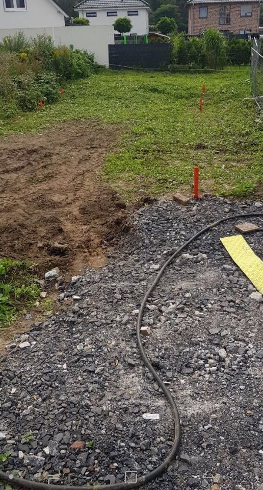

Hallo Leute ich bin neu hier im Forum.
Ich habe auch sofort eine Frage an euch :) wir möchten gerne Bauen in NRW , die Baugenehmigung haben wir schon alles.

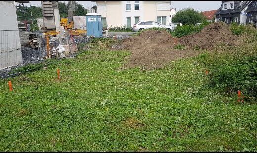

Das Letzte Problem ist der Kampfmittelräumdienst, wir mussten ein 2 Antrag stellen, weil der Sachbearbeiter von der Stadt ein Fehler gemacht hat! Wir haben das Grundstück jetzt soweit vorbereitet und ich wollte euch fragen ob ihr der Meinung seit das der Räumdienst das Grundstück so Abnehmen wird ? weil wir ein Haufen Erde auf dem Grundstück haben. Ich versuche mal Fotos als Anhang zu senden !
Vielen Dank für eure Antworten.
P.S. wenn ich hier Falsch bin, bitte um Verschiebung :)
Gruss
Pascal

Ein bisschen mehr Infos wären nicht schlecht. Warum soll der überhaupt kommen? Besteht ein konkreter Verdacht? Normalerweise kommen die erst wenn was gefunden wird.
Braysa1103
OK sorry :) bei den Luftbildauswertung hat sich ergeben, dass da Artillerie Beschuss war.
Der Kampfmittelräumdienst soll jetzt eine Oberflächen Detektion machen.
Also einmal absuchen.
Ich hoffe das reicht so ?
Danke :)
Caidori
Hi,
bei uns wäre es so nicht ok gewesen!
Ansage vom Kampfmittelräumdienst Arnsberg : Baukörper +1 m auf jeder Seite muss bis auf den gewachsenen Boden abgeschoben sein.
Drücke die Daumen das die das so absuchen.
Lg Tina
Braysa1103
Ich glaub ich muss dazu sagen dass es eine Doppelhaushälfte wird. Links wo das Grünzeug noch ist das ist ein anderes Grundstück. Und Rechts steht schon der Rohbau von jemanden anderes. Heisst ich kann nach links und rechts nichts frei machen! Der Boden ist schon einmal abgetragen worden! Es geht eigentlich um den Hügel wo das Auto steht. Oder wird bei einer Oberflächen Detektion nur das abgesucht wo das Haus quasi abgeflockt ist ?
Ich Hoffe ihr versteht was ich meine :)
Danke
Steven
Hallo Braysa1103
die Sonden gehen normalerweise 1 Meter tief. Wenn da ein Hügel steht, wird es Probleme mit der Tiefe geben.
Arie Beschuss ist aber nicht so wild. Falls da eine nicht detonierte Granate ist, wird die nicht von alleine zünden. Da sind die langsam verrottenden Bomben schon weit gefährlicher. Die haben einen gespannten Zünder, Granaten nicht.
Ich würde beim Kampfmittelräumdienst anrufen und fragen. Wenn die 2 mal kommen, kostet das 2 mal.
