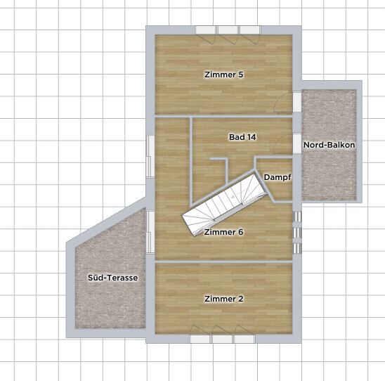

Es müsste tatsächlich eine Treppenlage sein, wie es die Planerin eingezeichnet hat, wenn man eine gerade bevorzugt.
Und wenn ich mir ausmale, wie ich sie platzieren könnte, fällt mir ein Luftraum ein... den hat sie auch. Insofern ist die Planung zwar nicht befriedigend, aber der Weg dahin nachvollziehbar.
Danke! Den Wurf muss ich erst einmal sacken lassen.
Dumm von mir, das mit der Treppe/Dachschräge nicht zu merken - eine gerade Treppe war allerdings nicht die Vorgabe, vielleicht wird es einfacher, wenn man eine Podesttreppe vorne rechts hinlegt? Ich Versuch es einmal durchzuspielen...
Den Gedanken, die Küche beim Hauswirtschaftsraum unterzubringen, hatte ich auch schon überlegt - könnte viel Platz schaffen, verkürzt die Wege...

Das verstehst Du falsch. Die Treppe in Deinem Entwurf funktioniert schon. @ypg wollte die gerade Treppe drehen, das geht nicht.

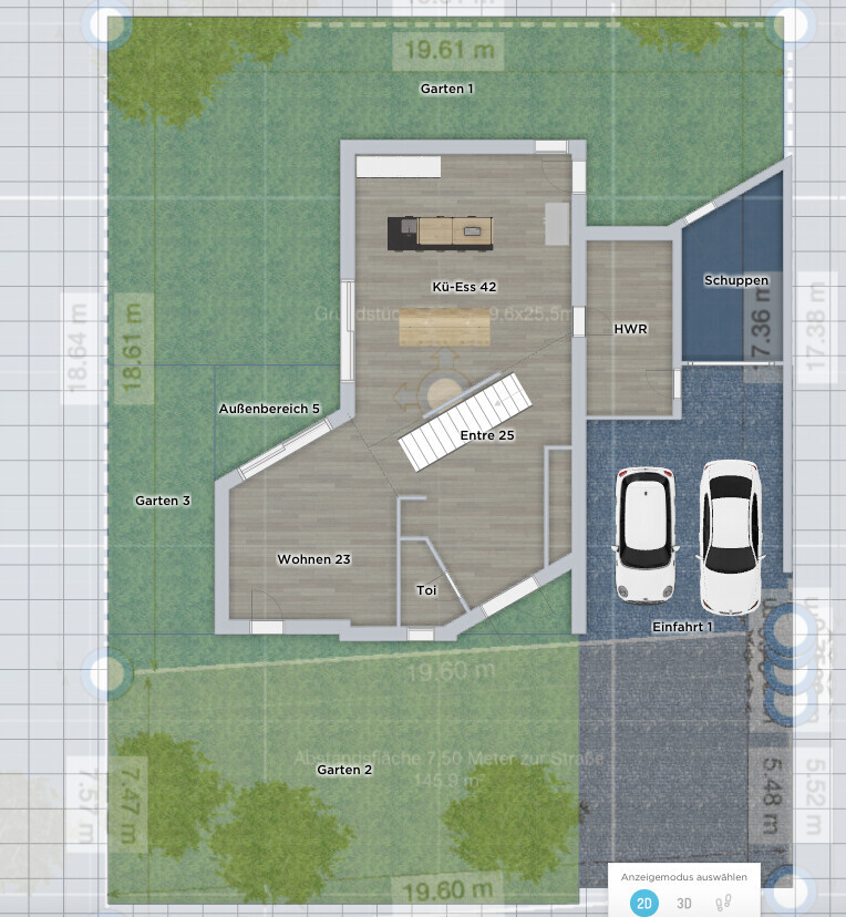

Bevor ich darauf eingehe, poste ich einfach mal meinen Grundriss, wo aber die Treppe versagt.

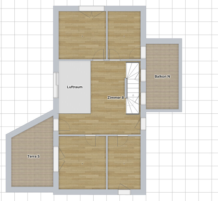

Hier die Grundrisse, bevor ich sie lösche @UJS-Nord Du kannst ja mal einen Kommentar da lassen, damit man sehen kann, in welche Richtung Deine Denke geht. Ich plane ja nicht für mich 😉
Der Gedanke war halt, die Diagonale weiter fort zu führen, damit sie einen Bezug zum Haus bekommt und nicht willkürlich gesetzt ist. Man sieht, der Eingang wäre Richtung Pkws abgeschrägt (Mauer müsste weg) die Treppe und tragende? Wand im Innenbereich nimmt die Schrägwand auf. Abgesetzt optisch der Anbau als Putz, damit die Scheune auch optisch zu sehen ist.
Der Schuppen wäre ein Kompromiss: eine Überdachung, hinten oder vorn geschlossen mit Tür, andere Seite nur Unterstand für Räder, Mäher und co.
Meinen Luftraum über dem Esstisch habe ich ganz vergessen 😀 Meine Treppe zielte darauf ab, gleich oben in das Licht zu gehen, also Richtung Balkon. ... Jetzt kommt mir eine Idee, eine Podesttreppe mittig NW.

Grundriss eines Hauses mit Zimmern 2, 5, 6, Bad 14, Nordbalkon, Süd-Terrasse und Treppenaufgang

So, jetzt nochmal entmutigt 😎 Wenn Du das nicht magst, ist auch ok!
Grundriss eines Hauses mit Wohnzimmer, Flur, Toilette, HWR, Treppe, Parkbereich, Schuppen.
Grundriss eines Gebäudes: Zimmer 8, Luftraum links, Terra S Balkon N Treppe.

Treppe im DG müsste weiter in den Flur gezogen werden.
OG sind Platzhalterzimmer. Fenster sind etwas lieblos von mir angeordnet.
