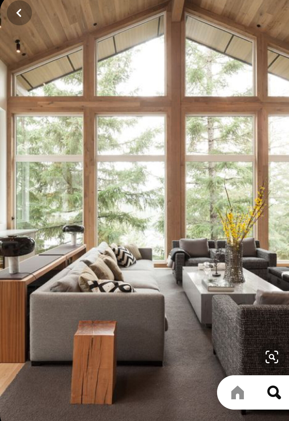

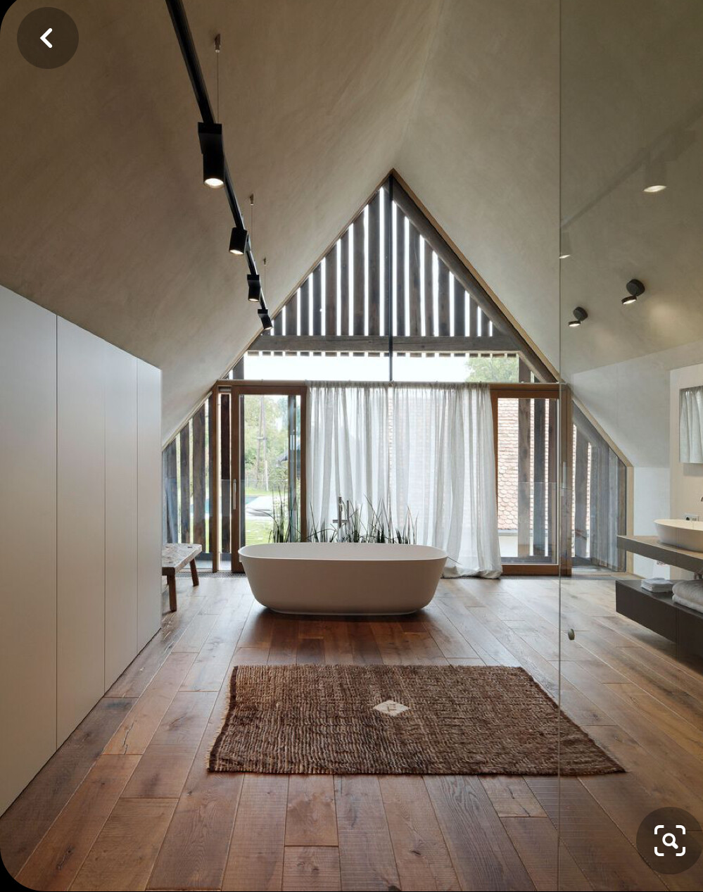

haydee schrieb:
Uh damit fallen fast alle Vorschläge raus
Gemach 😀 , noch ist die Scheune EINE Option von dreien. Wenn auch eine gute.
Ich versteh Deine Sorge nicht. 2 sind doch erlaubt?! Scheunen sind optisch 2-Geschosser
Sind nicht etliche der Häuser, die ich auch unter Scheunen fassen würde, 1 1/2 Geschosser mit sehr viel Kniestock? (=optisch 2-geschossig). Aber zwei Vollgeschosse plus steiles Satteldach könnte etwas hoch (und etwas viel Wohnraum) werden. Das Foto, das ich angehängt hatte, war in der Tat ein schöner graubeiger 2-Geschosser (bis auf die Fenster?).
haydee schrieb:
Unten mind 3m. Vielleicht noch eine Galerie oder sehr offenen Treppenaufgang. Scheunen sind luftig und hoch. Keine Vor- und Rücksprünge. Eigentlich total das Gegenteil von dem Entwurf mit schrägen Wänden.
JA, genauso sehe ich eine Scheune. Und ja, der Entwurf mit den schrägen (Esszimmer)-Wänden ist sozusagen der Gegenentwurf zur Scheune, mit Flachdach (obwohl: auch da „geht noch was“;), eine Kombi)

pagoni2020 schrieb:
Scheunenhäuser aus Skandinavien
Ja, Skandinavien kann das...ich kenne hier in Berlin sogar einen Architekten, der im ersten Leben Zimmermeister war/ist...tolle Dinge gemacht, aber ein Holzhaus würde ich in der Gegend nur mit dem Verwaltungsgericht durchsetzen 🙂...und vermutlich nicht einmal dann.
30.12.20 00:22
Ich hab keine Ahnung, welche etliche Häuser Du kennst...
...und die Diskussion, ob eine Scheune ein oder zweigeschossig ist, erübrigt sich, da eine Scheune keine Wohn-Geschosse hat.
Lass Dir erstmal was schönes in 7,5 x 13 planen, schön offen zum Süden. Da darf es dann so oder so sein - beides ist wert, es zu erleben 🙂

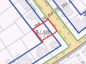

Den Bebauungsplan enthältst Du uns ja leider vor, aber gibt es dort eine Beschränkung der maximalen Gebäudehöhe bzw. Traufhöhe? 3 m lichte Raumhöhe im EG sind ja schon mal 'ne Ansage, die einem da schnell einen Strich durch die Scheuenrechnung machen kann.
matte
30.12.20 08:33
So ein offener Giebel wäre ja schon iwie mein Wunsch gewesen, hat sich aber leider nicht ergeben.
Naja, beim nächsten Haus... 🙂
U
UJS-Nord
30.12.20 09:33
Ich enthalte da nichts vor, der erstmalige Bebauungsplan 2017 enthält nur minimale Festsetzungen, weil es dort nur um Bestandserhaltung und Ausschluss der Innenbereichsbebauung geht. Die Umgebungsbebauung erreicht Höhen von 9-11m.
Hier alle Festsetzungen:
Grundflächenzahl: 0,25
Geschossflächenzahl: bewusst keine festgelegt
2 VollG
7,5 m Vorgarten, gärtnerisch zu gestalten.
Das ist alles.
