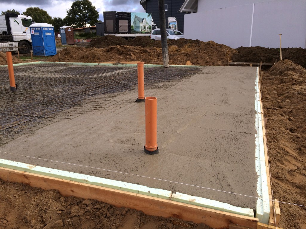

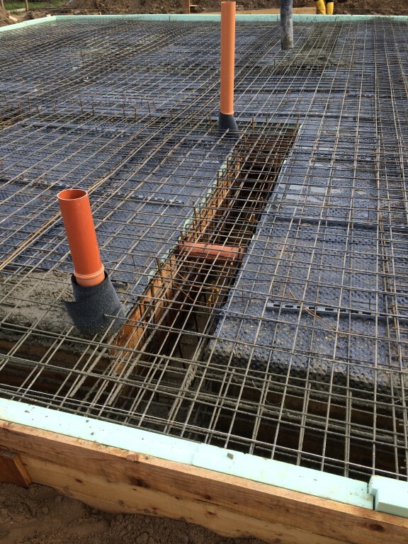

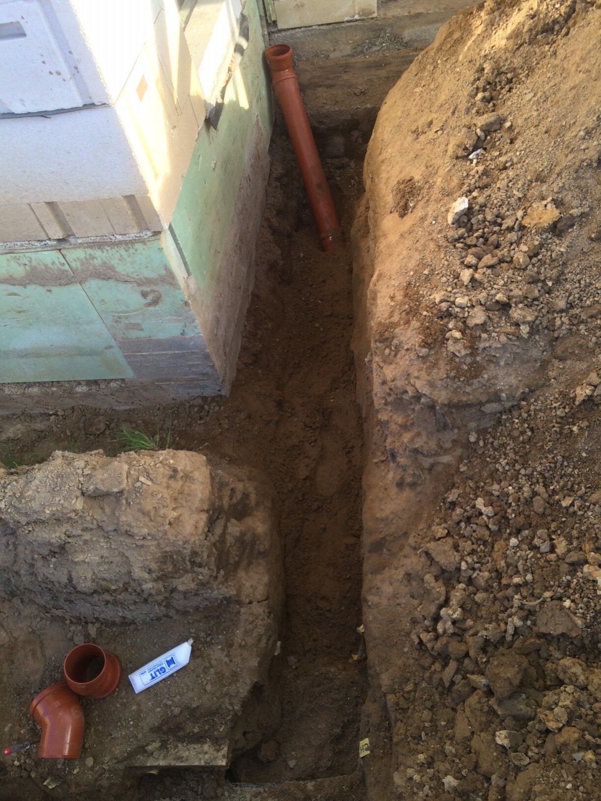

unser Rohbauer hatte die Perimeter-Dämmung (Styrodur) direkt in die Schalung eingesetzt (siehe Fotos), dadurch hat sich der Beton und das Styrodur verbunden.
Nun stehen wir kurz vor dem Verputzen (außen) und da höre ich nun von verschiedenen Seiten, dass dies zu Problemben bzgl. Abdichtung kommt, da man normalerweise den Beton mit Bitumen abdichtet und danach erst den Styrodur anbringt. Bitumen außen am Styrodur solle nicht halten.
Ein anderer Verputzer meint eine Abdichtung mit Dichtschlämme (WeberSuperflex D2) wäre hier der richtige Weg.
Da ich diesbezüglich im Netz nichts finden konnte, frage ich mich, ob Ihr mir vielleicht Tipps geben könnt. Hat jemand Erfahrung damit?
Wie machen das z.B. Leute, die Fertigschalung von Lohrelemente z.B. nehmen?
Daten: Bodenplatte mit Streifen-Fundamenten, kein Keller. Kein drückendes Wasser. Mauerwerk Ytong.
Viele Grüße, Gerd

Das ist natürlich Quatsch, daß die Abdichtung nicht auf dem Styrodur hält. Wäre das so, könnte man das Styrodur nicht mit der Abdichtung auf den Beton kleben. Ich befürchte eher mal, daß nackter Beton nicht an Styrodur haftet, wodurch die Platten abfallen könnten. Wahrscheinlich kann man da noch was mit Dämmplattenankern machen. Trotzdem könnte Kapillarwasser zwischen Dämmung und Beton gelangen. Ist aber auch nur eine Laienvermutung.
Wenn nun eine Dichtschlämme nur außen draufkommt, muß die jedenfalls absolut dicht nach außen abschließen, auch in den Fugen.

Die Abdichtung auf die Dämmung ist unzulässig. Die DIN 18195 spricht ausdrücklich davon, dass die Abdichtung an die Betonbodenplatte zu führen ist. Auch die Hersteller der Abdichtungen machen das in ihren Merkblättern sehr deutlich. Wer schon einmal einen Haftzugprüfung einer selbstklebenden Abdichtungsbahn auf z.B. Styrodur durchgeführt hat, wird feststellen, dass die Dichtungsbahn nicht wirklich hält. Würde dieser Punkt von einem Sachverständigen in einem Gutachten untersucht werden würde die Abdichtung mit "mangelhaft" bewertet werden. Die Dämmung hat laut o.g. DIN zum Schutz der Abdichtung zu gelten und nicht anders herum.
Ein weiterer Punkt ist die Statik. in der Regel wird die volle Breite des Steines zur Lastabtragung herangezogen. Schließt die Abschalung der Dämmung (Styrodur) mit dem Mauerwerksstein bündig ab, dann fehlt dieser Bereich zur Lastabtragung.
