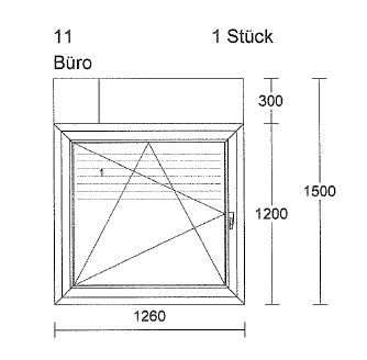

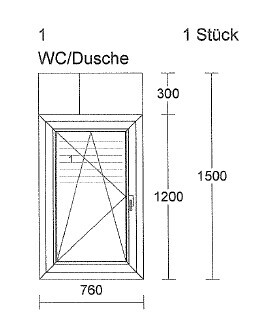

Das soll nun geschehen: Ich habe heute korrigierte Pläne bekommen und wenn ich dazu die Freigabe erteile, sollen die Arbeiten kommenden Montag fortgesetzt werden. Bei der Durchsicht der Pläne frage ich mich, ob es nicht notwendig ist, dass ein Architekt rechnen kann oder ob es bei mir einen Denkfehler gibt. Im Büro und im Gäste-WC sind die Fensterelemente (zusammen mit dem Rollladen) 1500 mm hoch. Die Pläne der Fensterfirma habe ich vorsorglich an die Norddeutsche Planungsgesellschaft geschickt.
Fenster-Grundrissdetail im Büro mit Abmessungen 1260 mm Breite und 1500 mm Höhe
2D Badgrundriss mit Fenster, WC/Dusche und Maße 760 mm Breite
Die Rohbauhöhe des Erdgeschosses betragt 2750 mm. Es war mein Wunsch, dass alle Fenster bis unter die Decke reichen. Dann würde ich so rechnen: 2750-1500=1250 und käme auf eine Brüstungshöhe von jeweils 1250 mm, bzw. 125 cm. Wahrscheinlich muss ich mich irgendwo verrechnet haben, denn in den Plänen steht bei einem Fenster (Büro) RFB Brüstungshöhe 1,00 und bei dem anderen (Gäste-WC) RFB Brüstungshöhe 1,10. Kann mir da bitte jemand helfen?

Heute gibt es positive Dinge zu berichten, wie mich das freut! Damit am Montag die Arbeiten fortgesetzt werden können, werden zunächst nur die Pläne für das Erdgeschoss geändert. Da müssen Brüstungshöhen angepasst und eine Tür ein wenig verschoben werden. Ich habe von Herrn T. ein paar nützliche Vorschläge bekommen und wir haben sogar ein vernünftiges Telefongespräch geführt. Wenn das der Beginn für eine konstruktive Zusammenarbeit sein soll, bin ich dafür offen. Die Pläne für das Dachgeschoss werden dann nach Rücksprache mit dem Heizungsbauer und der Fensterfirma angepasst.
