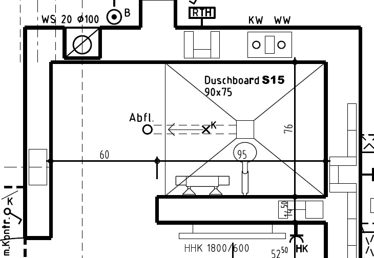

Hallo, wir haben in unserem Gäste-Bad eine Dusche von 75x90cm geplant. Diese ist von Wand umschlossen und hat einen Eingangsbereich von 60cm Breite.
Nun soll da eine normale Duscharmatur rein, Aufputz mit Thermostat usw.
Jetzt frage ich mich, wo ich die Armatur am besten hinsetzen lasse. So wie eingezeichnet mittig an die lange Seite, oder eher an die kurze? Vielleicht auch irgendwo in die Ecke?
Ich werde diese Dusche, wenn die Kinder größer sind, sicherlich nutzen müssen, daher wird die später auch mal genutzt werden.
Im OG haben wir eine Dusche von 90x120, die auch durch Wände abgetrennt ist. Da stellt sich natürlich die selbe Frage.
Danke für Euren Input.

an der langen Seite wie eingezeichnet macht die Dusche nur unnötig noch schmaler
Die kurze Seite halte ich aber auch nicht für die perfekte Lösung
Ich würde eine UP Variante wählen.

Da stimme ich wrobel zu. Unterputz macht hier Sinn.
Sind die Maße Rohbau? Da kommen wahrscheinlich auch noch Fliesen darauf oder?
Ganz schön eng die Dusche.

Ja, da kommen noch Fliesen darauf, aber die tragen ja nur etwa 1cm auf, daher von 76 auf 75cm runter.
Wenn Unterputz, wo sollte denn dann die Armatur angebracht werden?
Es ist im Moment keine Tür geplant und es soll natürlich auch möglichst wenig Spritzwasser aus der Dusche ins Bad gelangen.
Sind die Unterputzarmaturen denn wirklich so viel platzsparender?

So wie eingezeichnet hat den Vorteil, dass man ohne nass zu werden die Dusche anmachen kann zum Wasser ablaufen lassen.

Nun ja, ich nehme immer die Brause von der Wand und lasse aus der Hand vorlaufen, bis es warm ist und dann geht die Brause wieder an die Wand. Es ist auch keine Wasserfalldusche oder wie das heißt geplant, da bei uns niemand diese Art zu Duschen mag.
Es kommt auch nur eine Aufputzarmatur in Frage, da man leichter dran kommt, falls etwas defekt sein sollte.

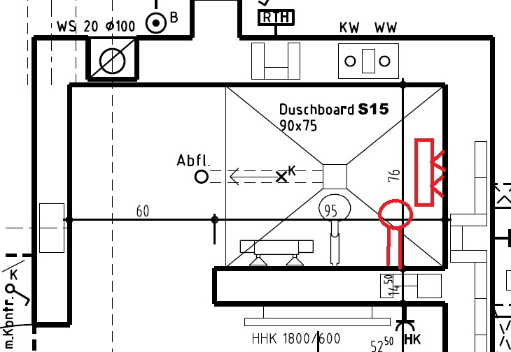

Habe mal "professionell" eine Möglichkeit eingezeichnet. Meine Frau und ich sind beide Rechtshänder .
