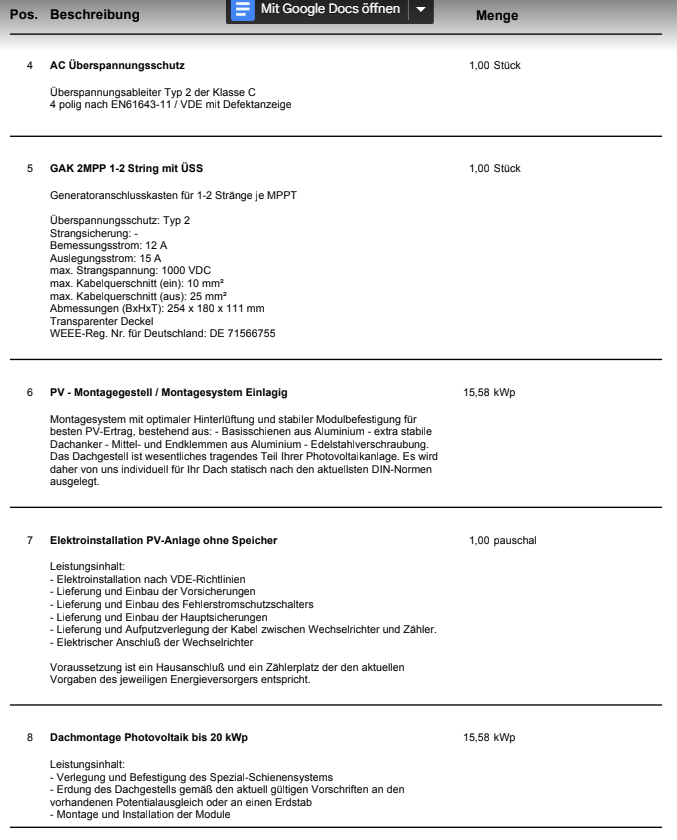

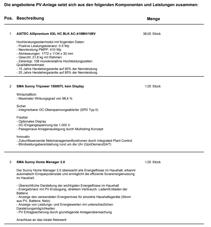

mr.xyz1
Ich habe ein weiteres Angbot bekommen. Schon unglaublich, wie sehr die Angebote unterscheiden beim Preis.
Netto kwp sind 1.776 EUR (bei 15.58 kwp).
Angebot 1 wude hier teilw. schon als Abzocke bezeichnet, was wird dann ist bei diesem Angebot gesagt?
Liste von PV-Anlagenkomponenten mit Leistungsdaten in einer Angebotsübersicht
PV-Installationsliste: Überspannungsschutz, Stringverkabelung, Montageset, Elektroinst., Dachmontage
Rechnung: Positionen 9-11 - Konfiguration, PV-Kabelmontage, Gerüst; Endsumme 27.674,65 €
karl.jonas
Sind die Anmeldung beim Netzbetreiber und die finale Inbetriebnahme dabei? Die Liefersituation scheint sich wieder zu entspannen, sowohl WR als auch Module gibt es wieder mit kurzer (3-6 Wochen) Lieferzeit. Da normalisieren sich dann auch die Preise wieder.
