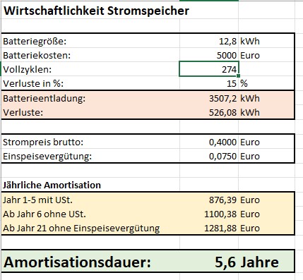

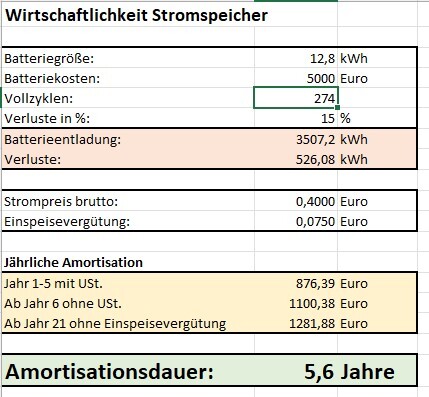

Die Rechnung wo sich der Akku selbst nach fünf Jahren trägt würde mich sehr interessieren.
So müsste das bei 5,6 Jahren sein. Bei 10k€ sind es 10,1Jahre die angegebenen Zyklen sind von meiner geplanten Anlage mit ca. 29kWh. Aber den größten Ausschlag macht der Preis und/oder der Strompreis.
Tabelle zur Wirtschaftlichkeit von Stromspeichern mit Batteriekosten und Einspeisevergütung
