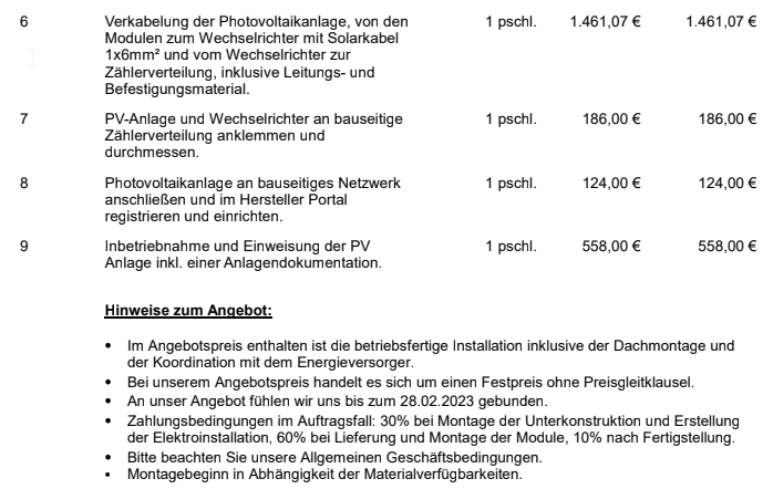

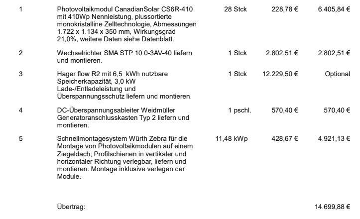

Hallo Zusammen,
wir haben das erste Angebot für unsere geplante Photovoltaik Anlage bekommen. Was haltet ihr davon? Sind die Materialien gut und der Preis aktuell ok? Haus ist im Bau.

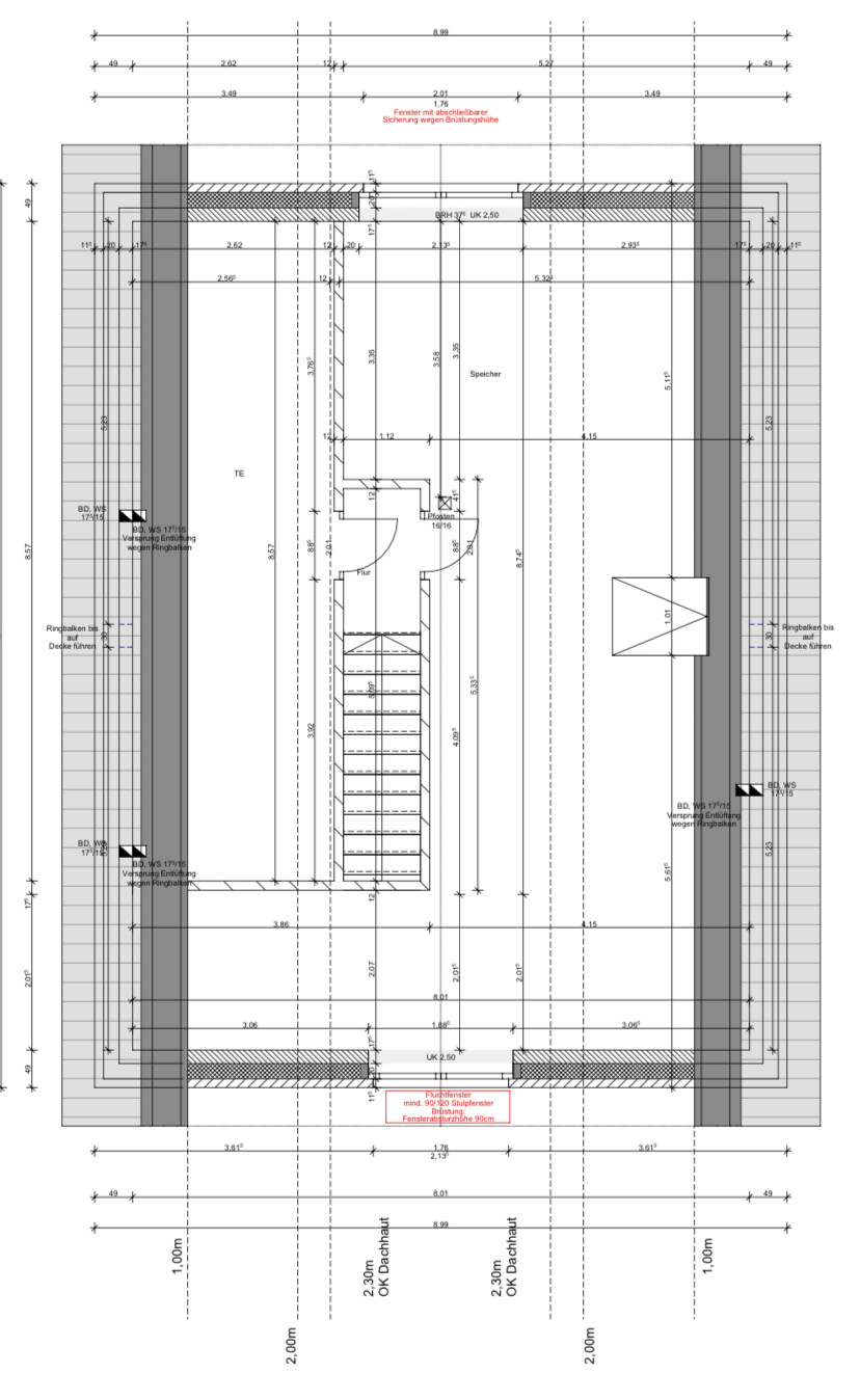

Aufs Dach sollte noch mehr passen. Dachfläche sind 5,5*11,73m pro Seite (abzüglich ein Dachfenster auf einer Seite aber nur). Wieviel macht Sinn? Ich habe noch keine Erfahrung über unseren Verbrauch im Haus (mit Wärmepumpe). Wohnen jetzt noch in einer Wohnung.

Module und Wechselrichter kann man ja noch halbwegs nachvollziehen bzw. verargumentieren warum das teurer sein soll, aber gerade die Postitionen 5. und 6. sind reinste Abzocke.
i_b_n_a_n
i_b_n_a_n
und Pos. 3 ist nicht nur frech, ich habe die Vermutung das fällt bereits unter der Wucher Paragraphen :-(
-> Batterie ca. 500€ je KWh günstig (lohnt?), bis 1K je KWh -> normal, 2K je KWh Abzocke
Montage wie @halmi bereits sagte, unglaublich freche Abzocke! 5K netto sind ca. 8 Manntage.
Entweder ist euer Dach wahnsinnig kompliziert und schwierig oder die nehmen massive Goldlitzen zur Verkabelung.
Auch die Module leicht überteuert, WR geht so. Stell doch mal euer Dach vor mit aussagekräftigen Bildern.

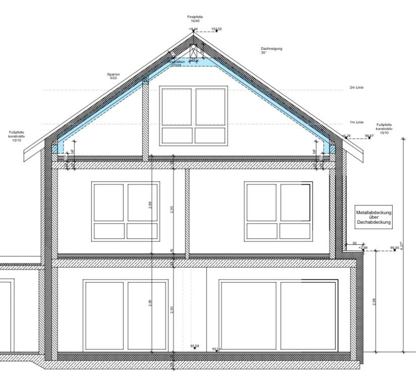

Das Dach ist ohne Vorsprünge oder Besonderheiten. Anbei der Schnitt und die Grundfläche vom DG, wo man die Maße erkennt. Speicher werden wir nicht nehmen, kein Interesse.
Verstanden, der Gesamtpreis zu hoch. Was ist in der aktuellen Zeit ein vernünftiger Preis pro kwp (netto)? Region Niederrhein.
