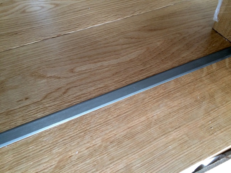

Wir haben Küche/Hauswirtschaftsraum/Flur Fliesen, Essen/Wohnzimmer Parkett. Übergang wird dann mit einer Edelstahlschiene gemacht.

Hab leider kein Foto der Leiste im Bereich des Übergangs Parkett zu Fliesen da.
Hier mal ein Foto der Leiste im Bereich Treppe => Parkett:

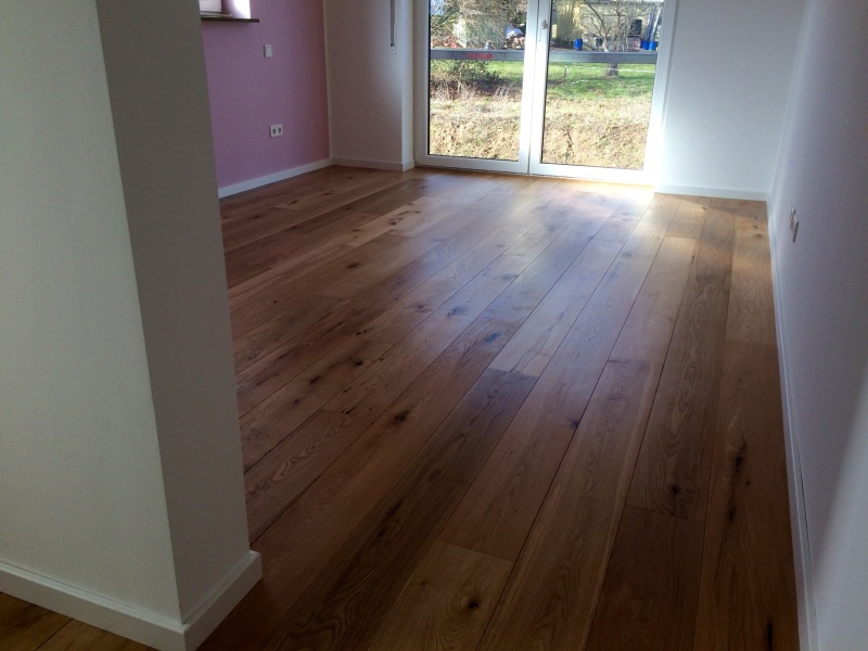

Hier mal ein Foto von einem der Räume, das kurz vor Einzug entstanden ist:
Das Parkett liegt im ganzen Haus außer Flur EG, Hauswirtschaftsraum, Gäste-WC, Küche und Bad-OG.

Danke, schaut gut aus, auch die Kombination mit den weißen Sockelleisten. Ich denke wir müssen mal in ein entsprechendes Geschäft gehen und ein paar Muster anschauen.
