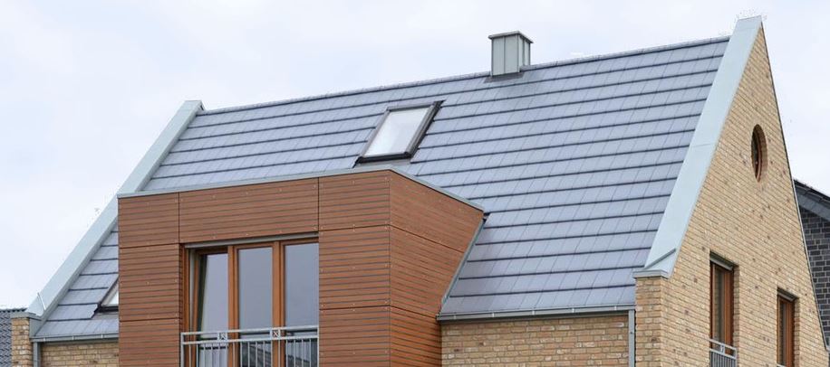

wir planen derzeit den Neubau eines Einfamilienhaus mit Satteldach. Uns gefällt die Variante mit sogenanntem Schildgiebel (Beispielbild siehe Anhang) sehr gut, allerdings meinte unser Architekt, dass dies ein erhebliches bauliches Risiko darstellt und auch sonst viele Nachteile mit sich bringt:
- Als innenliegendes Dach ist die Wahrscheinlichkeit für Wassereintritt erheblich
- Regelmäßige Wartung erforderlich
- Teurer in der Herstellung (ca. 1500 EUR bei Einfamilienhaus mit 150 m² Wohnfläche)
In den Neubaugebieten im Münsterland hat gefühlt jedes dritte Haus einen Schildgiebel. Ich frage mich jetzt: Sind die Bauherren alle so risikofreudig, oder übertreibt unser Architekt?

Ich denke, Du musst das relativ sehen. Relativ ist das Risiko wahrscheinlich höher, aber wenn es richtig gemacht und gewartet ist wohl vertretbar. Dein Architekt kommt seiner Pflicht zur Aufklärung nach.
Im Übrigen gefällt mir das auch ...
