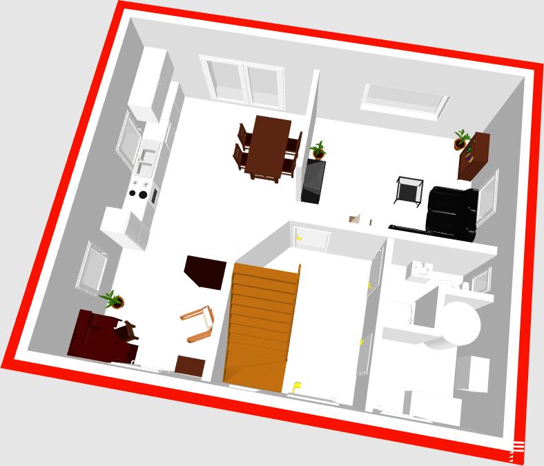

hier Versuch Nr. 2 für Eure Meinungen zu unserer Planung.
Größe des Grundstücks: 1500m²
Hang: kaum
Dachform: Satteldach
Stilrichtung, Dachform, Gebäudetyp: Schwedenhaus, Satteldach, Holzständerbauweise, Passivhaus, 122m² Wohnfläche
Keller, Geschosse: Kriechkeller, 1,5
Anzahl der Personen, Alter: 3 (35,34 und 5 Jahre)
Kamin: 1 (im Wohnzimmer)
Von wem stammt die Planung: Ingenieurbüro
Noch ein Hinweis zur Ausrichtung/ Haustechnik: Auf der dem Süden zugewandten Dachseite wird eine 10kwp Photovoltaikanlage installiert für Warmwasser und Heizung.
Vielen Dank für Eure Antworten im Voraus

- Warum baut ihr ein kleines, quadratisches Häuschen auf einem großen Grundstück? Ich finde, zu einem Satteldach passt ein Rechteck besser
- Ich würde schauen, dass ich in die Fenster der Ostseite Symmetrie hineinbekäme
- Ist das OG nicht etwas dunkel ohne Dachflächenfenster?

das Grundstück gehörte uns schon und ein größeres Haus können wir uns nicht leisten.
Das Haus ist nicht ganz Quadratisch (10,15mx8,70m)
Die Symmetrie an der Ostseite ist uns nicht so wichtig, da nach 5 Metern die Grundstücksgrenze ist und weitere 10 Meter dahinter das nächste Haus steht, sodass wir diese Ansicht kaum sehen.
Auf die Dachfenster verzichten wir aus Kosten- und Energiegründen.
LG Christian
Ich verstehe die Schräge im EG nicht. Wenn man die Ecke rauszieht, kann man da hervorragend Stauraum (Staubsauger etc.), Garderobe usw. schaffen.
Die Treppe erscheint mir relativ steil.
Möbliere mal den Ess/Kochraum, das erscheint mir nicht so einfach.
Kaminposition ... sehr ungünstig im OG. Schlafzimmer ermöglicht da dann gerade mal die 270 cm als Schranknische.
Die 2m-Linie im DG ist ganz schön weit im Raum .. vielleicht ein etwas steileres Dach. Mit welcher Kniestockhöhe und welcher Dachneigung ist aktuell geplant?

Kniestock 1m Dachneigung 38° wegen der Photovoltaik
Die Schräge im EG ist um mehr Raum/Stellfläche in der Küche zu haben.
Unter der Treppe ist noch ausreichend Stauraum.
Mit dem Kamin im OG gebe ich dir recht, aber wohin sonst?
Im Anhang ein Bild mit möglicher Möblierung
Manu1976
Lese- und Schreibtischecke in der Küche? Das stelle ich mir ungemütlich vor. Außerdem würden mich Kochgeräusche beim arbeiten und lesen stören.
Wohnzimmer ohne Zugang zur Terrasse? Warum???
