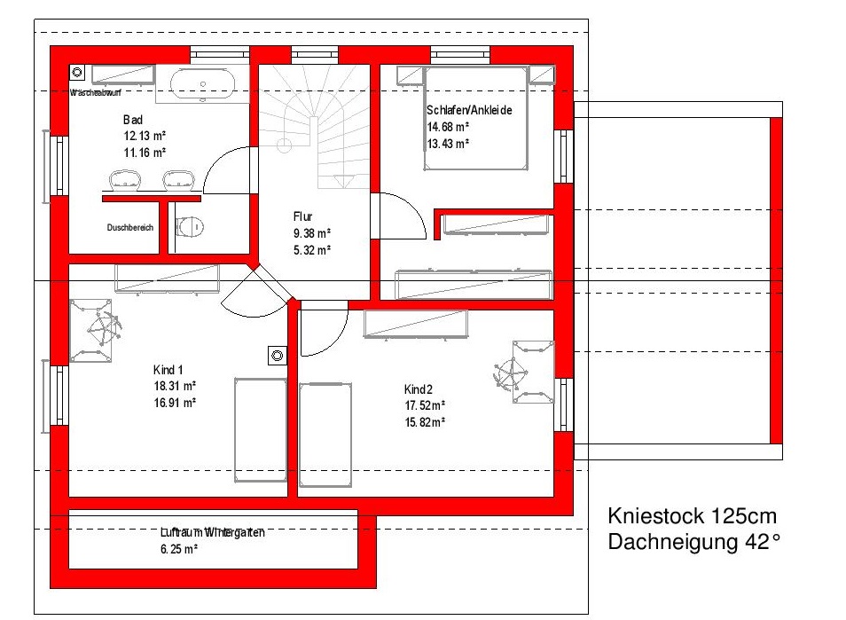

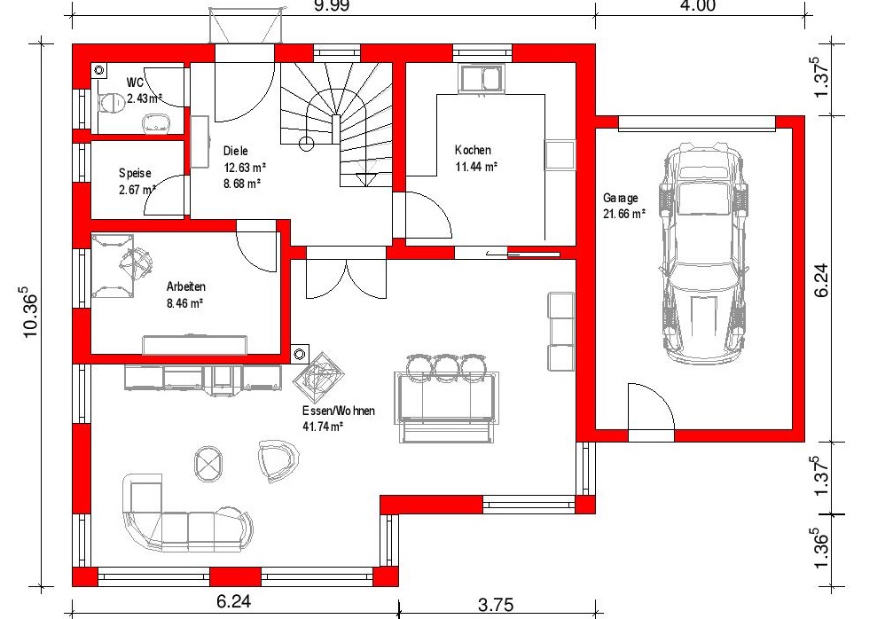

wir sind mit der Grobplanung fertig und hätten gerne Meinungen, besonders zum Lichteinfall bzw. Fenster.
Fenster Gäste-WC soll nach Norden, das bodentiefe Fenster im Bad im OG kommt auch auf jeden Fall weg.
Das Büro im EG soll jetzt ein Hauswirtschaftsraum werden und die Speis eine Garderobe.

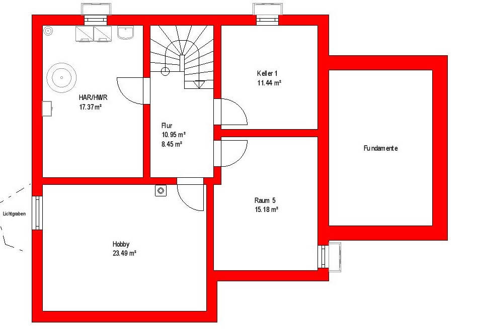

Dafür soll das Büro in den 15m² großen Kellerraum, da es wirklich nicht oft benutzt wird. Jetzt habe ich aber große Bedenken, dass der Keller zu düster wird.
Da an der Südseite Terrasse wird, können hier keine Lichtschächte angebracht werden. Der große Kellerraum soll eigentlich mal zum feiern genutzt werden. Der Lichtgraben soll noch eine Außentreppe werden. So wären keine weiteren Fenster in dem Raum und auch das künftige Büro im Keller wäre sehr düster, da wegen der Garage das Fenster klein ausfällt.
Gleiche Bedenken habe ich in der Küche, auch hier wegen Garage nur ein Fenster an der Nordseite.
Ebenso im Schlafzimmer. Hier ein Fenster nach Osten, aber direkt vor dem Garagendach. Das schmale Fenster an der Nordseite soll weg, gefällt uns nicht. Glaube hier geht's nicht ohne Dachfenster. Was meint ihr?
Auch in die Kinderzimmer auf der Südseite noch Dachfenster einplanen?
Und fällt Euch auf den ersten Blick sonst noch etwas auf, was nicht so geschickt ist?
Danke für Feedback!

Oh man, die ganze Optik ist einfach nur grauenhaft...ich würde sagen hier hat man sich verrannt...
Koempy
Koempy
Der Flur unten ist total verwinkelt und die Treppe passt da über Haupt nicht rein. Die Küche könnte in der tat zu dunkel sein. Ich würde mir noch mal nen zweiten Grundriss planen lassen.

Moiin Moin
Dann ergänze ich mal......
wozu den Schacht etwa 80 cm breiten Schacht in der Wohnzimmerdecke
und geh mal gedanklich mit einem Korb Wäsche in den Schrankberich im Schlafzimmer
Der Raum zwischen den Schränken ist auch zu schmal.
Wo ist die Garderobe?

EG vom Licht okay. Kinderzimmer ggf. zu Dunkel. Wie viel ist A (Fläche) Fensterrohbauöffnung/Wohnfläche in den Kinderzimmern?
In welcher Brüstungshöhe sitzen denn die Fenster in Bad und Schlafzimmer hier? Und, welche Kniestockhöhe ist dort angedacht?
Dann die Treppe .. 14 Steigungen? Welches Steigung/Auftrittsmaß hat die Treppe denn?
Büro im Keller .. für was wird das Büro genutzt? Mehr Aktensammlung oder tatsächlich Arbeit von zu Hause aus?
Gibt es hier schon Zusammenarbeit mit einem Architekten oder so?
