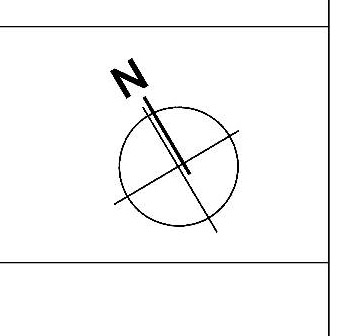

Um die Zeichnung so groß und damit mit Maßen so deutlich wie möglich zu zeigen, ging der Nordpfeil verloren.
Ich möchte ihn hiermit nachreichen:
Kompassrose mit Nordpfeil in Kreis zur Orientierung auf Bauplan

Wenn es so ist, dass oben links Norden ist, und hier Eure Fensterflächen sind... Küche dürfte dann im Westen liegen... und dann müssten das alles (nach dem Plan lesen) mehr Fensterbänder sein als bodentiefe Fenster? Sehe ich das richtig? dann wird vieles definitiv zu dunkel...
Warum plant Ihr so? Ich persönlich würde im Ess und Wohnen gern Sonne haben, aus der Küche am Sonntag Morgen raus gehen.
Auch mit schlechter Nord/Südausrichtung kann man tolle Ausrichtungen entwerfen...
Ich würde es gerne verstehen! Oder habe ich etwas falsch gelesen???
Düne8
Richtig, die Küche liegt in Süd bzw. Südwest Richtung und es sind bislang nur bodentiefe Fenster nur im Wohnzimmer
geplant! Dort ist nämlich auch der Garten. Auf der Küchenseite befindet sich eine Straße, und dort wollten wir eigentlich
keine bodengleiche Fenster um nicht so auf dem Präsentierteller zu sein!
Es ist also kein Südgrundstück. Trotzdem glaube ich wie ypg, dass man trotzdem einen zufriedenstellenden Grundriss
hinbekommen kann...und bei diesem habe ich halt so meine Zweifel...
