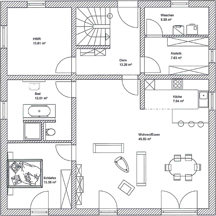

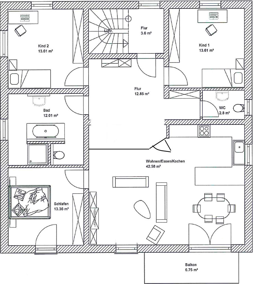

ich plane ein "Zweifamilien Haus" ohne Keller bauen zu lassen. Das Grundstück ist 560 qm groß.
Als Dach habe ich ein Walmdach (Zeltdach 22°) geplant. Es sind alle Dachausführungen erlaubt.
Meine Mutter soll im Erdgeschoss wohnen und meine zwei Kinder, meine Ehefrau und ich oben.
Danke im voraus
Thomas
Grundrissplan eines Hauses mit Wohnzimmer, Küche, Schlafzimmer, Bad, Diele und HWR
Grundriss eines Hauses mit Wohnzimmer, Küche, Bad, Schlafzimmer, zwei Kindzimmer und Balkon
Mal in Kürze, was mir auffällt:
T im Bad EG nicht seniorengerecht. Wie alt ist Deine Mutter?
Von welchem Kinderalter sprechen wir?
Möbel haben keine reale Größe - da stimmen einige Verhältnisse nicht, zB Tiefe der Kinderschränke, Sofas (da kann doch keiner drauf sitzen :eek:
OG: Ich finde es problematisch, Schlafzimmertür in der Mitte vom Wohnzimmer zu platzieren, wenn noch 2 Kinder mit im Haus leben.
Vorschlag: WC da rechts weg, Platz dem Wohnbereich zulegen (Küchenecke), dann passt auch ein Esstisch.
Badtür für Eintritt in 2.Flur nutzen, von wo WC, Bad und Schlafzimmer abgehen.
Ausserdem fällt mir auf, dass alle Deine Türen an die Wand gesetzt sind, sodass man keine Möbel/Schränke dahinter stellen kann.
Fenster sehen auch nicht gerade elegant aus. Beim 2-Geschossigen kann oben-wie-unten-Gleichheit sehr schnell langweilig aussehen. Etwas Spannung kann da nicht schaden.
Hast Du Außenansichten sowie Haus im Lageplan bzw auf Grundstück?

Finde ich eigentlich ganz gut gelöst. Einzig im OG fehlt mir ein bissel Abstellfläche für das alltägliche wie Staubsauger, Besen, Einkaufskorb, Getränkekisten.... Den Balkon würde ich auch großzügiger planen, so dass ihr zum grillen nicht immer die Treppe runter müsst. Evtl. wäre auch zu überlegen, ob ihr euren Balkon nicht mit einer Außentreppe an den Garten anbindet. Wenn man nämlich nur über die Haustür in den Garten kommt, ist das einfach zu umständlich - war bei uns früher auch so ;-)
Günstig wäre auch, wenn man von dem Raum, in dem die Waschmaschine steht raus in den Garten kommt, so könnt ihr auch mal Wäsche draußen aufhängen oder die Kinder können dort auch ihre Matschsachen, Gummistiefel ausziehen und müssen nicht durch die "gute" Haustür.
Habt ihr Raumreserve? Keller? Wenn nicht, dann würde ich evtl. eher ein Satteldach machen, welches ihr dann über das Treppenhaus oder über das OG erschließen könntet.

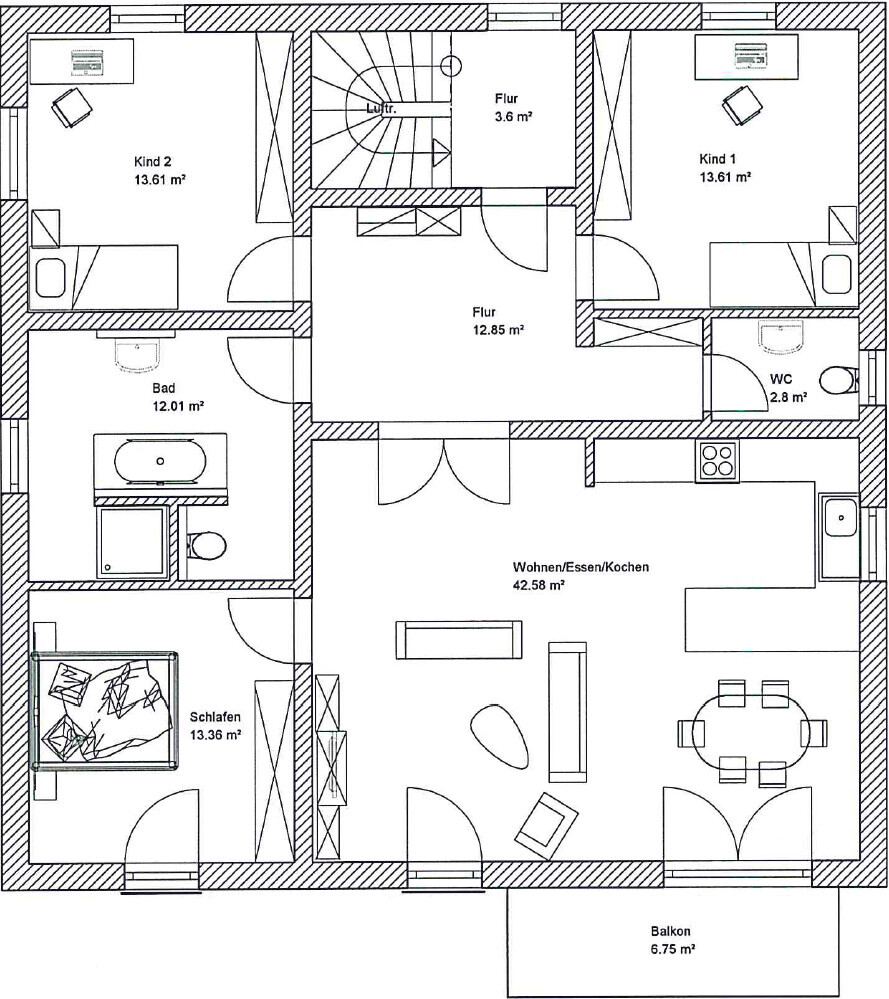

Ich habe bezüglich des Wohnzimmers noch eine Idee, denn ich sehe da viel ungenutzter Raum. Hab sie dir mal eingezeichnet, vielleicht ist es ja was für euch: Die Couch würde ich dann vor das Fenster stellen und die Schrankwand/TV gegenüber, so hättet ihr mehr Platz im Essbereich, wenn mal Besuch kommt.

Eine sinnvolle Zonierung ist kaum erkennbar, die Effizienz mäßig, die Anpassung an das Grundstück wahrscheinlich auch nicht besser.
Ein Wohnzimmer als Durchgangszimmer in Kombination mit einem Schlafzimmer als gefangenem Raum ist sehr ungünstig: Ein Partner hat Besuch, der andere schläft und möchte mal auf die Toilette... nicht gut.
Der Wohn-Ess-Kochbereich ist ineffizient. Für Essen und Kochen wird eine größere Raumtiefe benötigt, die bleibt dann bei Wohnen "übrig" ohne richtigen Nutzen. Quadratische Grundrisse erfordern auch immer eine gute Planung der (bevorzugt) natürlichen Beleuchtung der Flure in der Mitte des Gebäudes.
Da die Umsetzung der Anforderungen der Benutzer kaum gelungen sein kann, ist es fraglich, ob die Form des Grundrisses den Bewohnern, dem Grundstück, und den übrigen Anforderungen gerecht wird.
Meine Mutter ist 60 und die Kinder sind eins und drei
Du hast recht, wird geändert :)
Verzichte ich sehr ungern, wegen den Kids und Besuch
Kann dir nicht ganz folgen
Wird geändert
@ Manu1976
Habe es mir auch schon überlegt, nur ab einer Breite >1,5m muss der Balkon gestützt werden, das will ich nicht
überlegenswert, kommt auf die Mehrkosten an
Hauswirtschaftsraum und Abstellkammer um EG, ohne Keller
Satteldach ist beim quadratischen Grundriss hässlich, imho
Das Wohnzimmer wird dadurch noch kleiner :(

Leider muss ich darauf achten, dass das Haus für mich noch finanzierbar bleibt und deshalb muss ich viele Abstriche akzeptieren. Kosten/Nutzen
