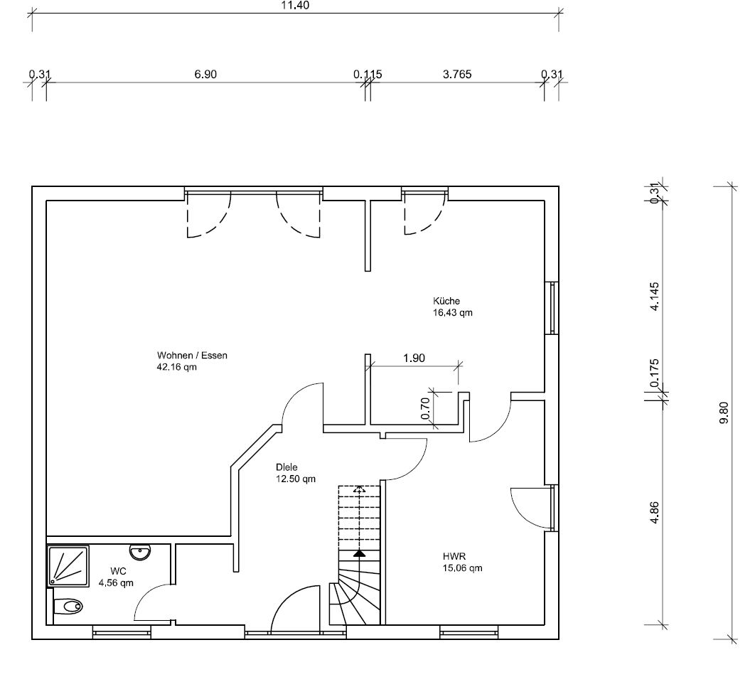

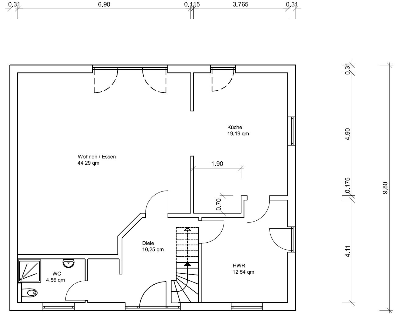

wir bauen eine Stadtvilla, 180qm nach WoFl und quälen uns grade mit dem Grundriss für das EG. Anbei die ersten beiden Skizzenentwürfe von unserem Bauträger. Beide sind nahezu identisch, bis auf das in der zweiten Variante aufgrund der größeren Küche die Tür von der Diele zu Hauswirtschaftsraum soweit unter die Treppe rutscht, dass dort der geplante Abstellbereich wegfällt.
Würdet Ihr denn komplett auf den Durchgang zum Hauswirtschaftsraum von der Diele aus verzichten?
Wie vorteilhaft oder nachteilig ist die eher quadratische Form des Wohn-/Essbereichs?

Zu Deinen Fragen: Ich persönlich kann auf einen Durchgang zur Diele verzichten (es müssen doch Max. die Einkäufe ein paar Meter weiter getragen werden). Ihr habt ja auch noch einen Zugang von außen. Wenn aber im Hauswirtschaftsraum noch die Heizung aufgestellt wird, würde ich allerdings eher auf die Tür zur Küche verzichten (evtl. Geräusche von der Heizung o.ä.).
Ein quadratischer Grundriss schafft Dir natürlich bessere Möglichkeiten, Eure Möbel zu stellen. Ich stelle mir aber eher die Frage der Besonnung bei Eurem Grundriss. Lediglich eine Terrassentür? Gibts keine Fenster auf der linken Seite (Himmelsrichtung?).
Ihr könntet auch die Tür zum Wohnzimmer von der geraden Wand auf die schräge Wand Verlegen - ergibt bessere Stellmöglichkeiten.
Eure Küche ist schön groß, bietet aber durch Fenster/Tür/Nische/Öffnung zum Wohnzimmer nur begrenzte Möglichkeiten, eine Küche und/oder einen Essplatz einzurichten.

Hallo Nordanney,
danke für die Antworten. Wir sind uns da nicht ganz sicher, ob wir auf den Durchgang verzichten sollen. Den Durchgang von der Küche würden wir behalten, da der Hauswirtschaftsraum recht Groß ist und auch mit Regalen als Speisekammer genutzt werden kann.
Lass Dich nicht irritieren von dem Grundriss was die Fenster angeht. Auf der Linken Seite sind noch 3 weitere bodentiege Fenster vorgesehen nur nicht dargestellt weil wir grundsätzlich erst mal die Form bzw. Tür zum Hauswirtschaftsraum Ja/Nein entscheiden müssen.
Die Küche ist in Wahrheit sogar noch ein tickchen größer, denn die 3,765m stimmen nicht das sind exakt 4,00m. Wir haben eine große Kochinsel als zentralen Punkt, diese Insel ist 2,1m x 1,2m groß und wird Rückseitig (also zum Essbereich hin wenn man so will) als Ess"Tisch" mitgenutzt (in der Woche schnell Frühstücken, oder damit die kleine mit Mama schnacken kann wenn sie von der Schule kommt während Mama oder Papa irgendwas in der Küche zubereiten). Die Nische erhält die Technikwand mit Ofen, Kühlschrank, Dampfgarer etc, ist 180cm breit und auch 180cm hoch. Das Fenster auf der rechten Seite ist eher eine Lichtzeile, denn Sie ist sehr schmal und liegt zwischen der Zeile und den Oberschränken.

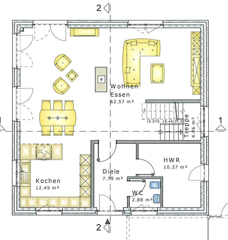

Wir selber bauen ebenfalls eine Stadtvilla und haben uns für den angehängten Grundriss entschieden (Außenmaße Haus: 11x11m). Die im Wohnzimmer beginnende Treppe ist bedingt durch die Gestaltung des OG, das Rechteck neben "Wohnen/Essen" ist ein Durchsichtkamin um die beiden Bereich zu trennen. Vielleicht können der Zuschnitt bzw. die Proportionen Dir bei Eurer Entscheidungsfindung helfen...
