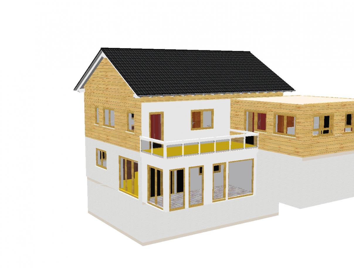

Hallo Leute,
bin heute durch Zufall auf dieses Forum gestoßen und hab auch schon einige interessante Infos gelesen.
Nun hätte ich aber dennoch ein paar spezielle Fragen.
Meine Familie und ich (derzeit Frau, 1 Tochter und ich, 2 weitere Kinder in den nächsten 5 Jahren geplant) möchten uns den Traum vom Eigenheim verwirklichen.
Da dies bekanntermaßen nicht gerade einfach und günstig ist, wollen wir uns das natürlich genauestens überlegen.
Wir würden gerne wissen, wie hoch ihr die Kosten für so ein kleines Häuschen ansetzen würdet.
- LxB 11m x 8m + angebaute Garage (mit Büro/Schlafzimmer oben) 6,5m x 6 m
- Hauptgebäude (11x8m) unterkellert
- 2x Balkon
- 1x Wintergarten auf Ostseite
- kleine Terrasse auf Südseite
- Pellet-Heizung + Photovoltaik + Solar für Brauchwasser
- Grundstück (bei 40% Max. Bebauung ca. 350m² --> bei uns ca 65.000€)
Hier die Grundrisse und Ansichten: grundriss-erdgeschoss-hausbau.jpg grundriss-obergeschoss-hausbau.jpg 3d-haus-exterieur-holzfassade-graues-untergeschoss-garage-terasse.jpg modernes-3d-hausmodell-holzhaus-terrasse-balkon.jpg

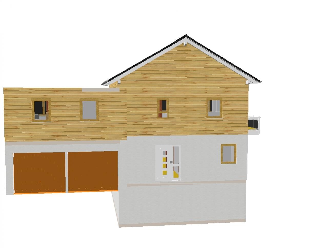

Auf die Garage sollte eigentlich noch ein Dach, aber irgendwie habe ich das noch nicht ganz hinbekommen.
Bin auf eure Kommentare und Kritik gespannt.

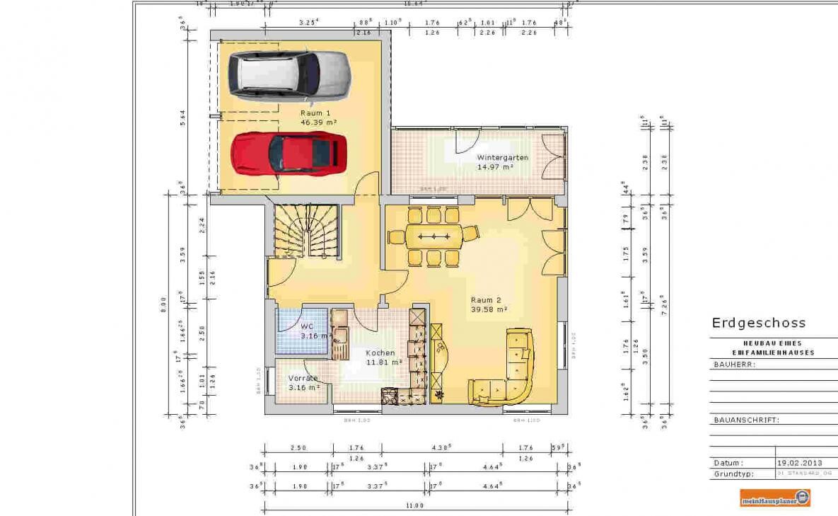

Grundriss Erdgeschoss: Garage mit zwei Autos, Wintergarten, Küche, Vorrat, WC, Raum 2.

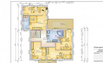

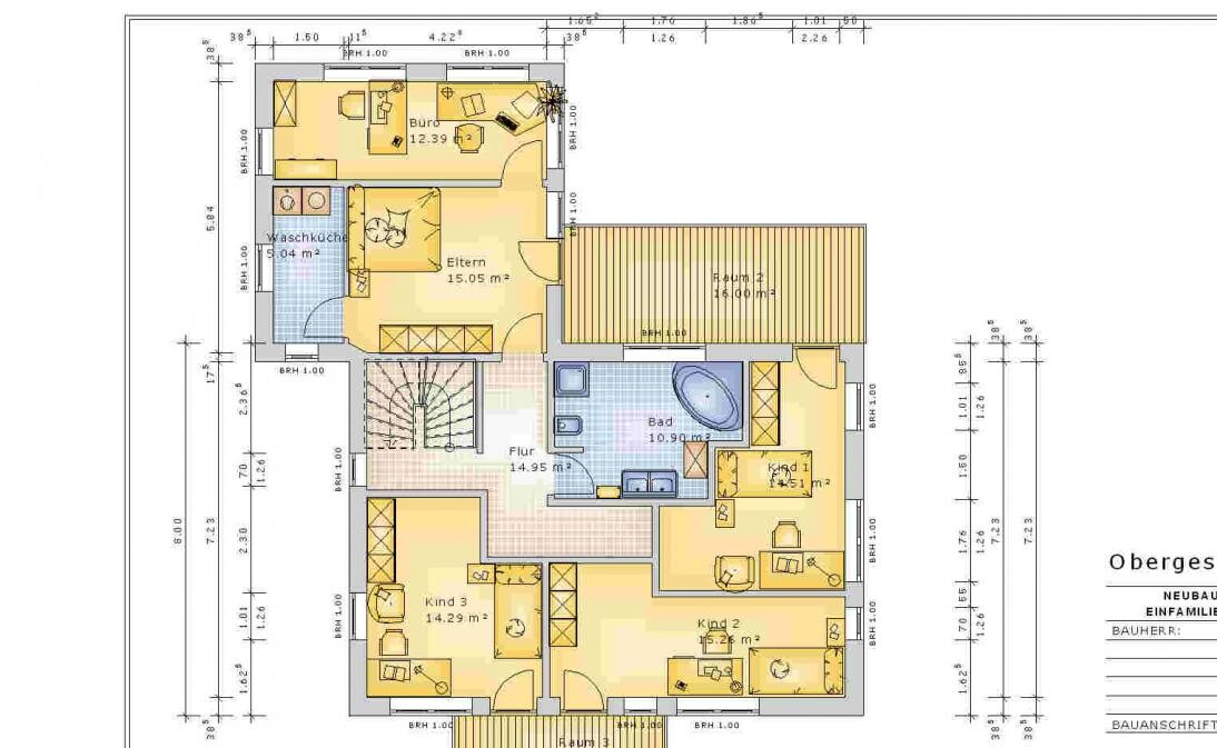

Grundriss eines Wohnhauses im Obergeschoss mit Eltern-, Kinderzimmer, Bad, Flur, Büro.

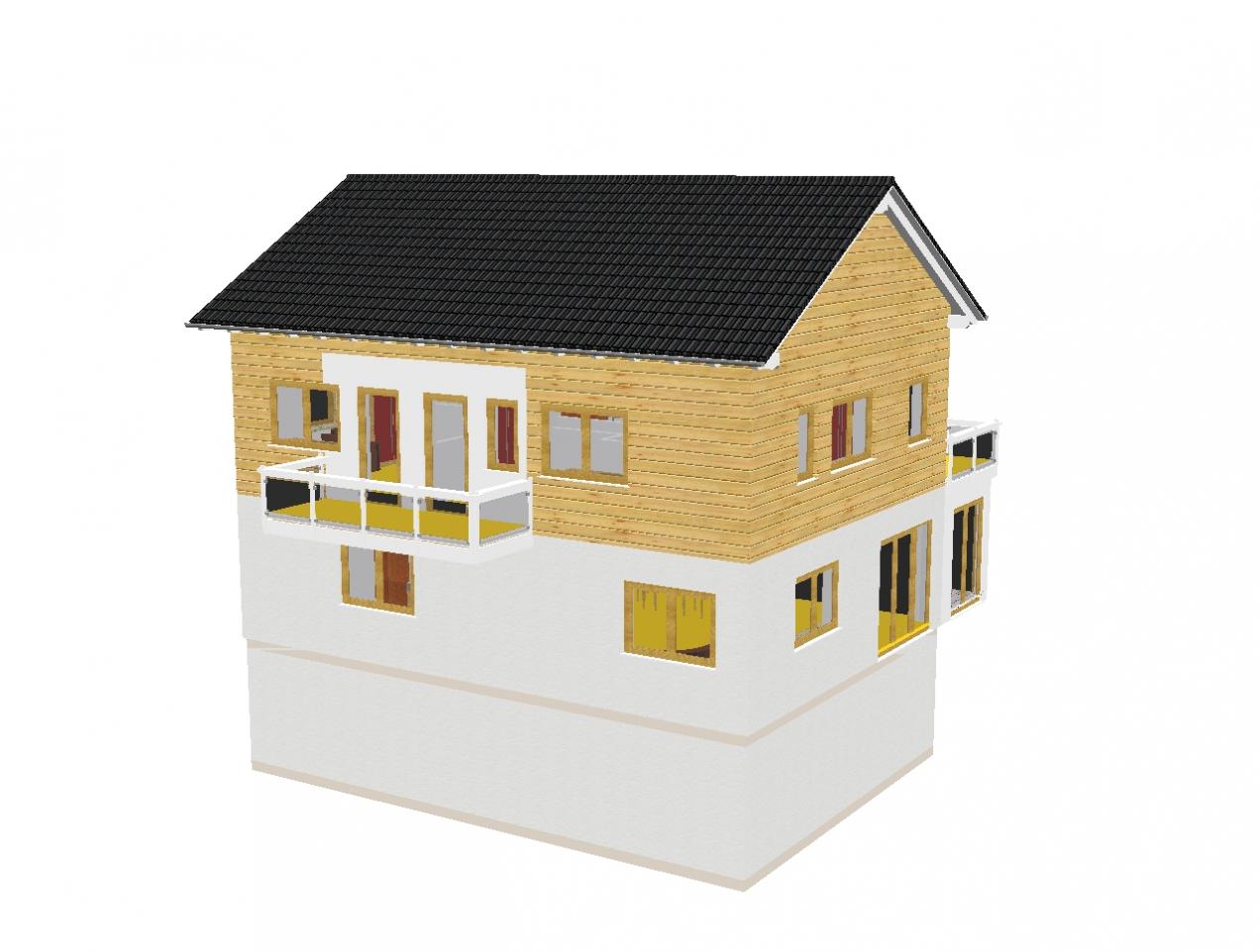

Zweistöckiges Haus mit Holzfassade oben, grauer Sockel unten, Doppelgarage links, Eingang mittig
Zweistöckiges Haus mit Holzfassade, weißem Sockel, schwarzem Ziegeldach und großzügiger Glasveranda
3D-Ansicht eines zweistöckigen Hauses mit Holzfassade, weißer Unterseite und Balkon

8x11. So bauen wir auch ca. Auch mit Keller/Pellet etc. Wir zahlen fürs Haus ca. 325 TEU. Dazu dann noch Küche, Nebenkosten etc. Schau dir mal die Nebenkosenaufstellung von Bauexperte an.
zu viel, wenn man sich die Raumaufteilung anschaut!
Schau Dir mal die Kinderzimmer an, da hat ja keines einen reellen Wohnwert OG ist völlig verbaut.
Ich würde mich als Kind sowie als Erwachsener in diesem Haus (Raumaufteilung, auch EG) nicht wohlfühlen.
Gut, aber das war ja nicht Deine Frage...
Ist wohl aber auch die falsche Herangehensweise, so ohne Preisvorstellung zu den einzelnen Bauschnickschnack eine Planung zu machen und dann erst zum Architekten. Kostenlimit sollte vorher vorhanden sein und dann damit zum Architekt. Denn hier ist ja ein Architekt gefragt, da es kein "Normbau" wird.
Ich kann mir auch vorstellen, dass Garage unter Wohnbereich mit der Dämmung ziemlich teuer wird.
Dann Balkone, Wintergarten... soll es ein KFW-Haus werden?
Aber die fachmännische Antwort zu den Kosten kommt hier bestimmt noch.

@ypg: die Aufteilung des Obergeschoßes ist extra so gemacht, dass jedes Kinderzimmer Tageslicht bekommt (sinnvoll natürlich nachmittags beim Hausaufgaben machen).
Des Weiteren habe die Zimmer jeweils knapp 15m². Zum jetzigen Zeitpunkt hat meine Tochter gerade mal 11,5m² mit einem Fenster nach Osten. Also auch nicht gerade ideal.
Was das Erdgeschoss angeht, muss ich sagen, dass Küche/Speisekammer von meiner Frau geplant (interessiert mich auch nicht besonders, da ich die meiste Zeit beim Arbeiten bin --> bitte nicht übel nehmen, aber in manchen Familien ist das so...)
Der Wohn-/Essbereich ist bei uns eigentlich der Hauptbereich, da wir oft Gäste haben und uns dann eben genau dort aufhalten. Größenvergleich: derzeitiges Wohnzimmer 26m² L-Form.

meine Laienmeinung dazu: Definiere mal schriftlich Deine Wünsche (3 Kinderzimmer, Büro, großer Wohn-Essbereich, etc.) und dann zum Architekten!
So, wie Du geplant hast, wird das teuer! Wie ypg schon gesagt hat, Garage unter den Wohnraum - teurer geht's fast nicht.
Die Kinderzimmer sind total schmale Schläuche. Schon mal in so einem Zimmer gewesen? Neben den Betten ist nur ein kleiner Durchgang. Geht so nicht, ist alles andere als schön. Sonnenlicht zum Hausaufgaben wird überbewertet
Beim Bad seid Ihr Euch schon klar, dass die Abflüsse dann durch Euer Esszimmer laufen, oder? Da wäre das Bad über dem Gäste-WC / Küche besser aufgehoben. Die Waschküche würde ich dann direkt an / in das Badezimmer machen. Die wollt Ihr doch nicht wirklich hinter Eurem Bett haben, oder?
Auf die Größe kann man das Haus anders planen. Wir bauen 8,84 x 10,60, auch mit drei Kinderzimmern (allerdings ohne Keller und Büro, aber mit größerem Hauswirtschaftsraum) und Kinderzimmer haben zwischen 13 und 16 qm in nicht-schlauchiger Form.
Keller kannst Du mal eben so mit 30.000 - 50.000,- € ansetzen (je nach Bodengegebenheiten).
Wenn schon Keller, kannst Du dann nicht das Büro da planen? Dann wäre Platz für die Garage auch ohne Wohnraum darüber.
LG
Jaydee
Jaydee
Jaydee
Ach, noch was vergessen: Wintergarten noch mal mindestens 15.000,- €.
Wofür Balkone? Wenn Ihr eine Terrasse habt, glaubt Ihr wirklich, Ihr geht auf den Balkon?
Wenn Ihr Millionäre seid und auf die Kosten nicht achten müsst, dann kann man das Geld besser verschwenden
