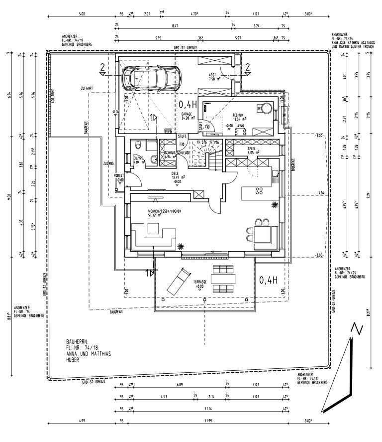

wir (beide 37) bauen mit unseren zwei Kleinkindern ein Haus in Bayern.
Größe des Grundstücks: 500qm
Hang: nein
Randbebauung: Garage erlaubt
Anzahl Stellplatz: 3
Geschossigkeit: 2 Vollgeschosse Pflicht
Dachform Satteldach 22-32°
Ausrichtung: siehe Plan
Stilrichtung: Landhaus
Keller, Geschosse: kein Keller, 2 Vollgeschosse
Anzahl der Personen, Alter: 2 Erwachsene (37), 2 Kinder 3,2)
Raumbedarf im EG, OG: 160qm
Büro: Familiennutzung oder Homeoffice? Home Office,
offene Küche, Kochinsel: offene Küche, Kochinsel gewünscht bzw. U-Form
Anzahl Essplätze: 4 - 6
Kamin: muss nicht sein
Garage, Carport: Garage + 1 weitere Stellplatz
Nutzgarten, Treibhaus: Nutzgarten
weitere Wünsche/Besonderheiten/Tagesablauf, gern auch Begründungen, warum dieses oder das nicht sein soll: wichtigster Raum für uns ist Küche und Wohnzimmer als offener Raum. Wir möchten es gerne gemütlich haben. Der Bauplatz ist in Richtung Südwesten. Im Süden verläuft ein kleiner Fußweg und im westen eine Zufahrtsstraße die wenig frequentiert sein wird.Wir möchten gerne den Garten so gut es geht (insb für die Kinder) nutzen.
Was uns etwas stört: Das Wohnzimmer ist sehr weitläufig. Ist das noch gemütlich?
Was würdet ihr anders machen?

Ich finde den Wohnbereich gar nicht so groß.
Mag keine Eckbänke sind so unpraktisch. Egel zeichne mal die Möbel im Maßstab ein und gerade bei der Essecke die Bewegungsfläche.
Ist doch schön wenn der Weg Küche - Terrasse nicht so zugestellt ist.
Weihnachtsbaum, Kinderküche, Carrerabahn etc. Die Kleine hatte letzten Winter ihre Springseilchoreo im Wohn/Esszimmer geübt, Gymnastikmatte für Spagat und Co lag schon da, ahja Geige, Keyboard stehen auch im Allraum. Noch mehr Beispiele wie der noch leere Bereich mit Leben gefüllt werden kann?
Airtreck und Carrerabahn sind auf dem Dachboden ausgewichen, Yogaschaukel hängt im Kinderzimmer.

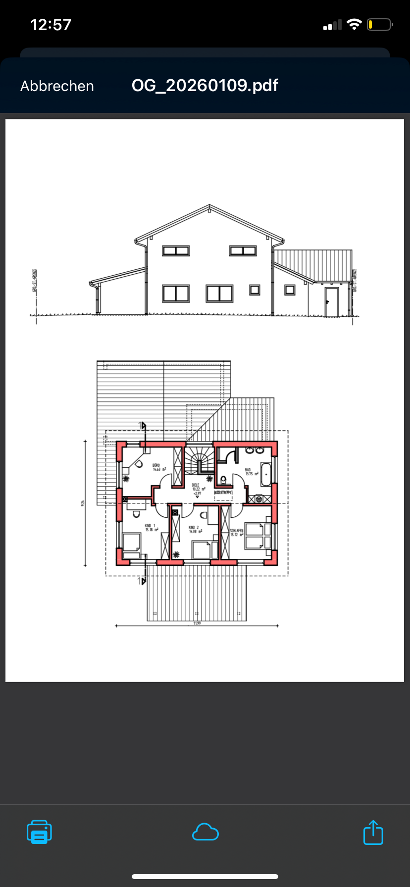

Es sind ca. 195qm ohne Garage. Oder? Es ist nur grob überschlagen und ja: das ist verhältnismäßig viel. (alles etwas unscharf... Screenshot vom Screenshot?)
Je größer man baut, desto weniger Engpässe wird es geben. Allerdings kann das Haus dann auch etwas aufgebläht wirken, Räume zu langgezogen oder Flure zu lang.
Der Flur ist schon sehr groß. Mit der Garderobenschleuse sind es über 20qm. Von einem 160qm Haus entfernt es sich, dass das Büro halt Kinderzimmergrößenniveau hat und der Allraum seine 5-10qm mehr bekommt.
Ich kann mich erinnern, dass es viel Kritik an dem außen liegendem Technikraum gab.

 Bei 195qm würde das ganze Konstrukt an Haus überdenken. Der Flur macht ja nichts Gutes mit dem Haus, außer man steht drauf. Kaum jemand wird sich zur Haustür begeben, wenn er duschen will. Die ist da unten quasi über.

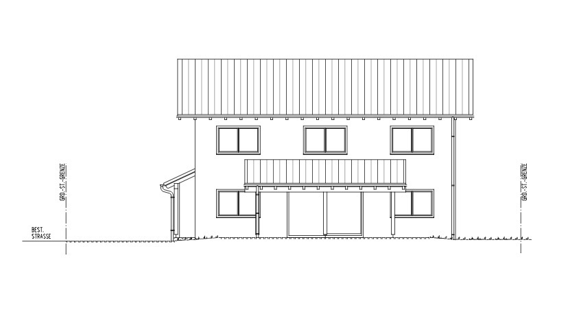

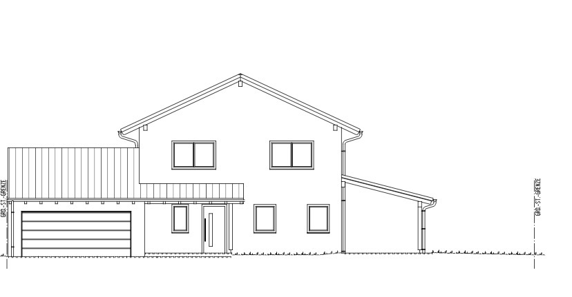

Das fetteste Fauxpas für einen ungemütlichen Wohnbereich wäre hier das Fenster über dem Sofa. (gilt auch für das Fenster im Schlafzimmer über dem Bett). Die (Fenster-)Symmetrie auf der Terrassenseite tut nicht Not. Da würde ich brechen und die Schiebetür weiter nach planrechts schieben. (gilt auch für die Überdachung, die mal überdenken, denn die könnte eher an eine Hausseite, wo kein Fenster ist und man dann auch Bestuhlung auf der Terrasse stellen kann, dass man von innen nicht direkt raufschaut)
Dann haben neben dem Sofa auch noch Sessel und Hocker in gemütlicher Ecke Platz. Solche zwei Einzelfenster sind jetzt auch nicht so toll. Gerade auch das an der Hausecke - wenn man sich mal Gardinen anschafft, ärgert man sich, weil das alles nicht so passt. Oder ein Regal, Sideboard, Stelltischchen: das sieht dann halt nicht stilvoll aus.
Wie schon gesagt: einfach mal die Möbel sauber reinzeichnen, dann sieht man schon selbst, wo es hinkt. Die Einrichtung und Farbgebung der Wände ist ja auch ein großer Faktor zur Gemütlichkeit.
