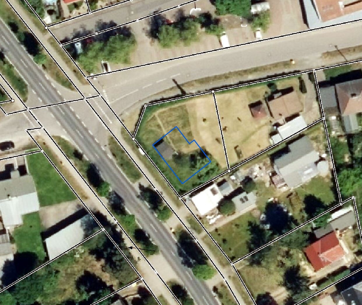

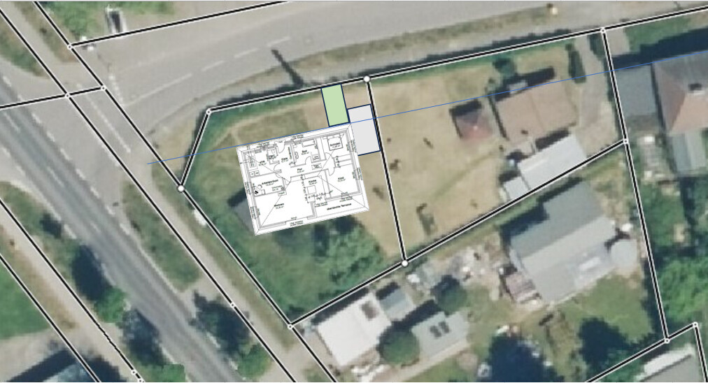

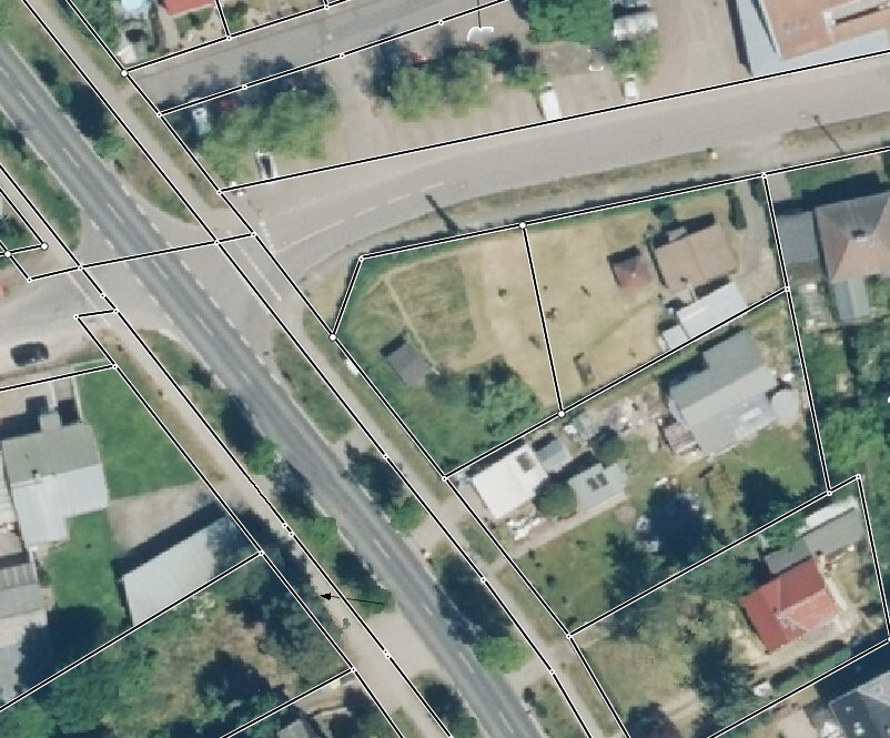

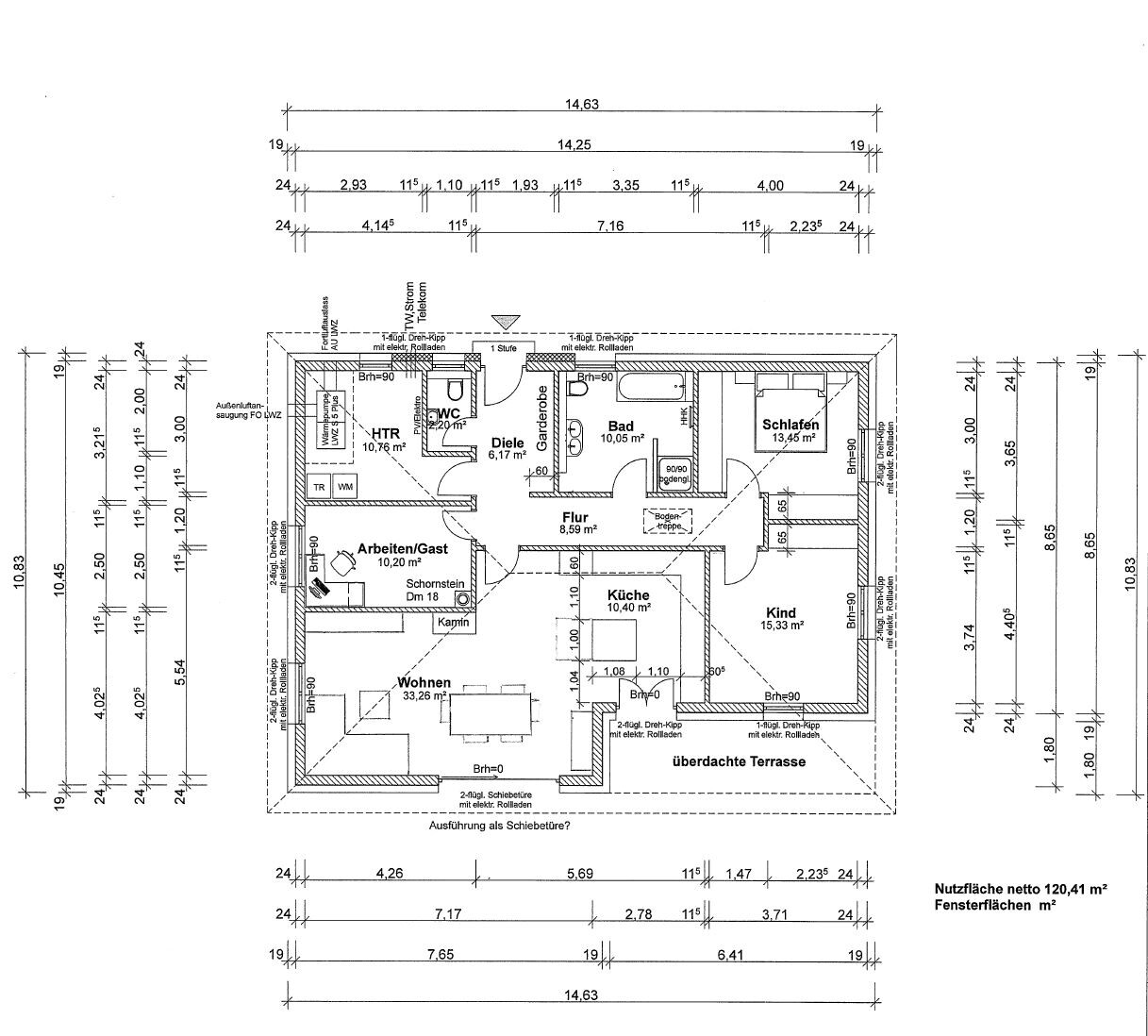

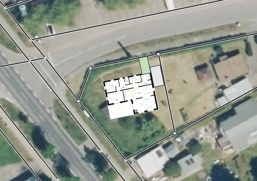

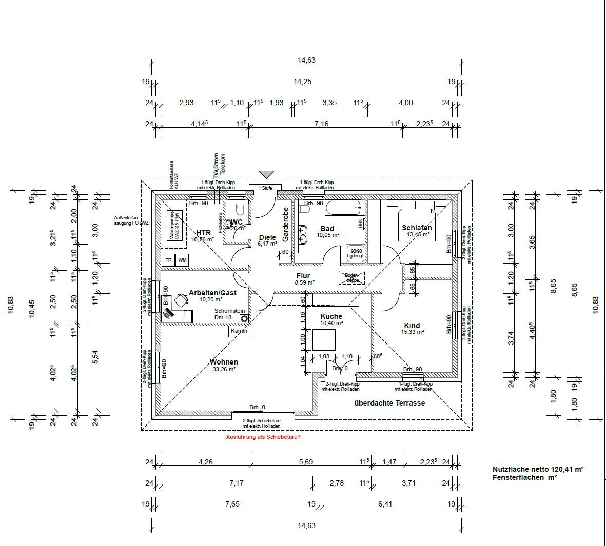

ich bin schon länger eine stille Mitleserin im Forum und möchte euch jetzt selbst um Hilfe bitten. Wir planen derzeit unseren Hausbau und haben gestern den ersten Entwurf der Architektin unseres GU bekommen, welchen ich hier zur Diskussion stellen möchte.
Darüber hinaus erhoffe ich mir etwas Input bei der Positionierung des Hauses auf dem Grundstück. Ich war mir bislang sicher, dass wir das Haus an der nördlichen Nebenstraße positionieren, die Einfahrt an der östlichen neuen Grenze. Der Bauherr hätte das Haus jedoch lieber an der westlichen Hauptstraße, weil man dann mehr Garten hat, die „tote Ecke“ im Nordwesten genutzt werden kann und das Haus auch Sicht- und Lärmschutz zur Hauptstraße im Westen bringt. Ich habe hier jedoch Angst, dass es im Haus zu dunkel wird.
Der ALP ist genordet, genauso wie das Luftbild.

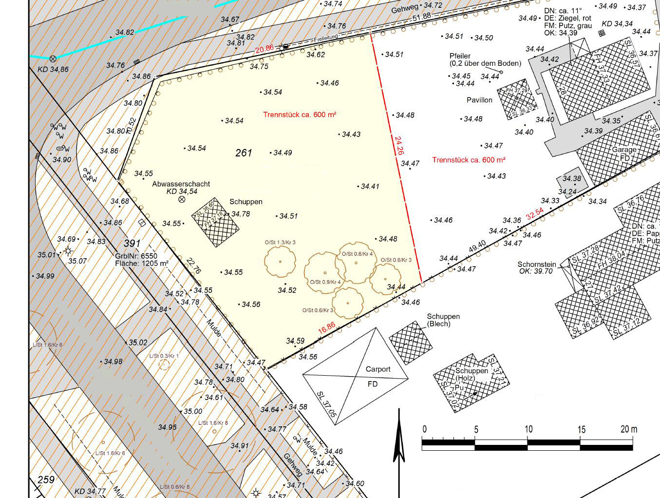

Größe des Grundstücks 600 qm
Hang kein Hang
Grundflächenzahl Es gilt §34, die Grundflächenzahl sollte jedoch 0,4 nicht übersteigen

Was gefällt besonders? Warum? Es basiert ja schon auf unserem groben Plan, mir gefällt der Garderobenplatz am Eingang (könnte aber wohl durchaus auch noch etwas kleiner sein) und die Größe des Kinderzimmers, wobei hier 1-2qm weniger auch ok wären.
Was gefällt nicht? Warum? Schlafzimmer kommt mir etwas beengt vor (Platz am Fußende vom Bett ausreichend? Das Bett ist hier nur 2x1,80m, aber das Kopfteil trägt ja auch noch auf), der Flur ist mit 1,20m eher eng, die Terrasse ist zu länglich, am Eingang zum Allraum hat man recht viel ungenutzte Freifläche und ich hätte gerne etwas Stellfläche im Gästezimmer hinter der Tür

-könnt Ihr verzichten: Bei der Garderobe gingen auch 1,5-2m Breite, das Kinderzimmer kann auch ruhig so 13-14qm haben, wenn man hierdurch wieder ein paar qm für anderswo „abzwacken“ kann
-könnt Ihr nicht verzichten: Eine gute Größe der Küche, die direkt an der Terrasse sein sollte
