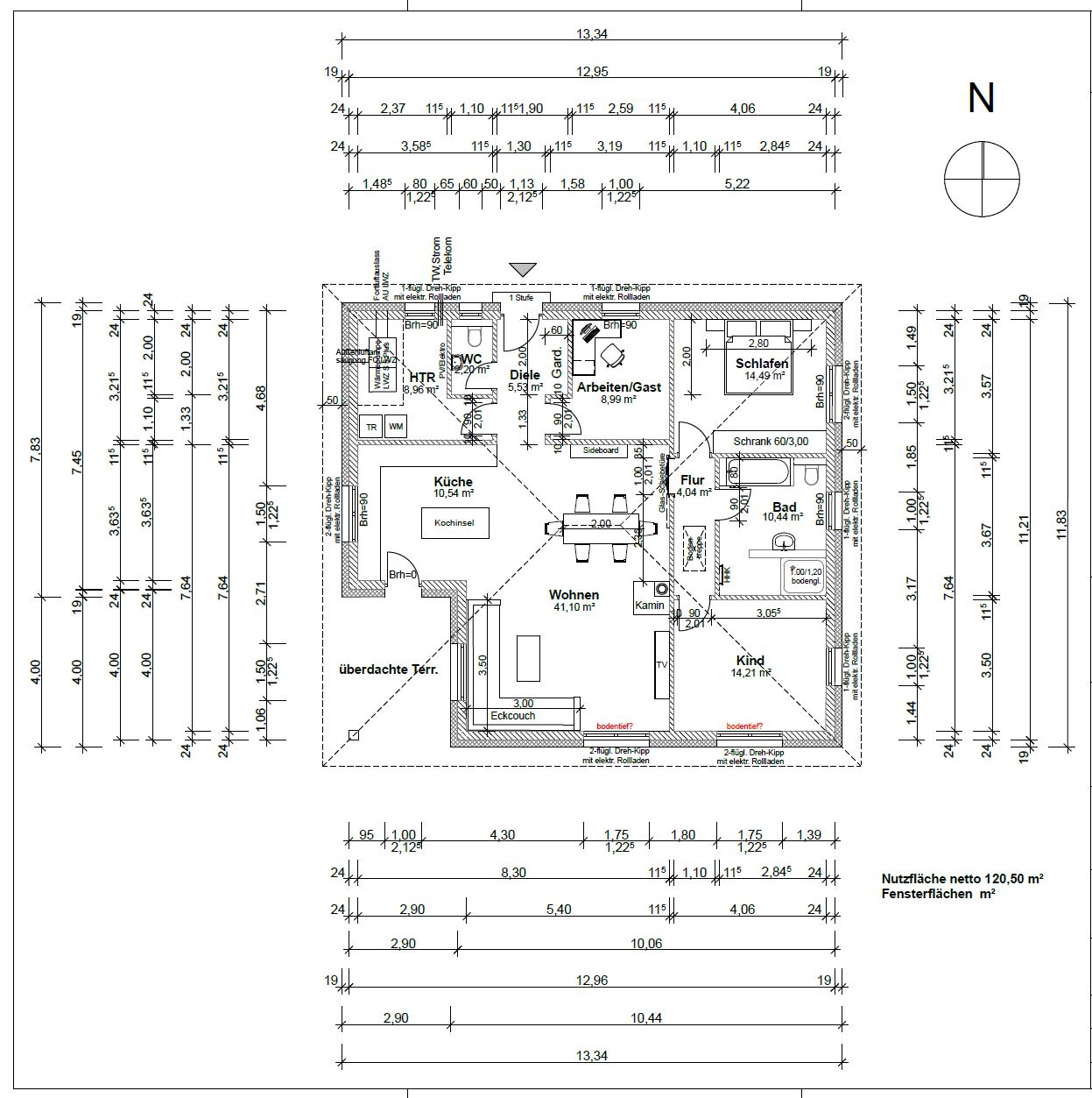

Grundriss und Hauspositionierung Bungalow mit 120qm auf Eckgrundstück

Lurchi2025
Vielen Dank für eure Überlegungen zum Grundriss, ich finde die echt gut. Gerade die Überlegung mit der Speisekammer gefällt mir, dann wären die Getränke auch direkt vor der Wärme im Hauswirtschaftsraum geschützt.
Wir haben inzwischen eine Antwort vom Bauamt bekommen, die Stellplätze dürfen auch hintereinander angeordnet werden. Zum Abstand zur Grenze müssen wir die Gemeinde nochmal befragen. Hier haben wir beide Hauspositionen abgefragt, weil 5m Abstand (bei Einhaltung der Bauflucht der Nachbarbebauung) zur nördlichen Grenze halt schon eine ziemliche Verschwendung von Gartenfläche wäre.
