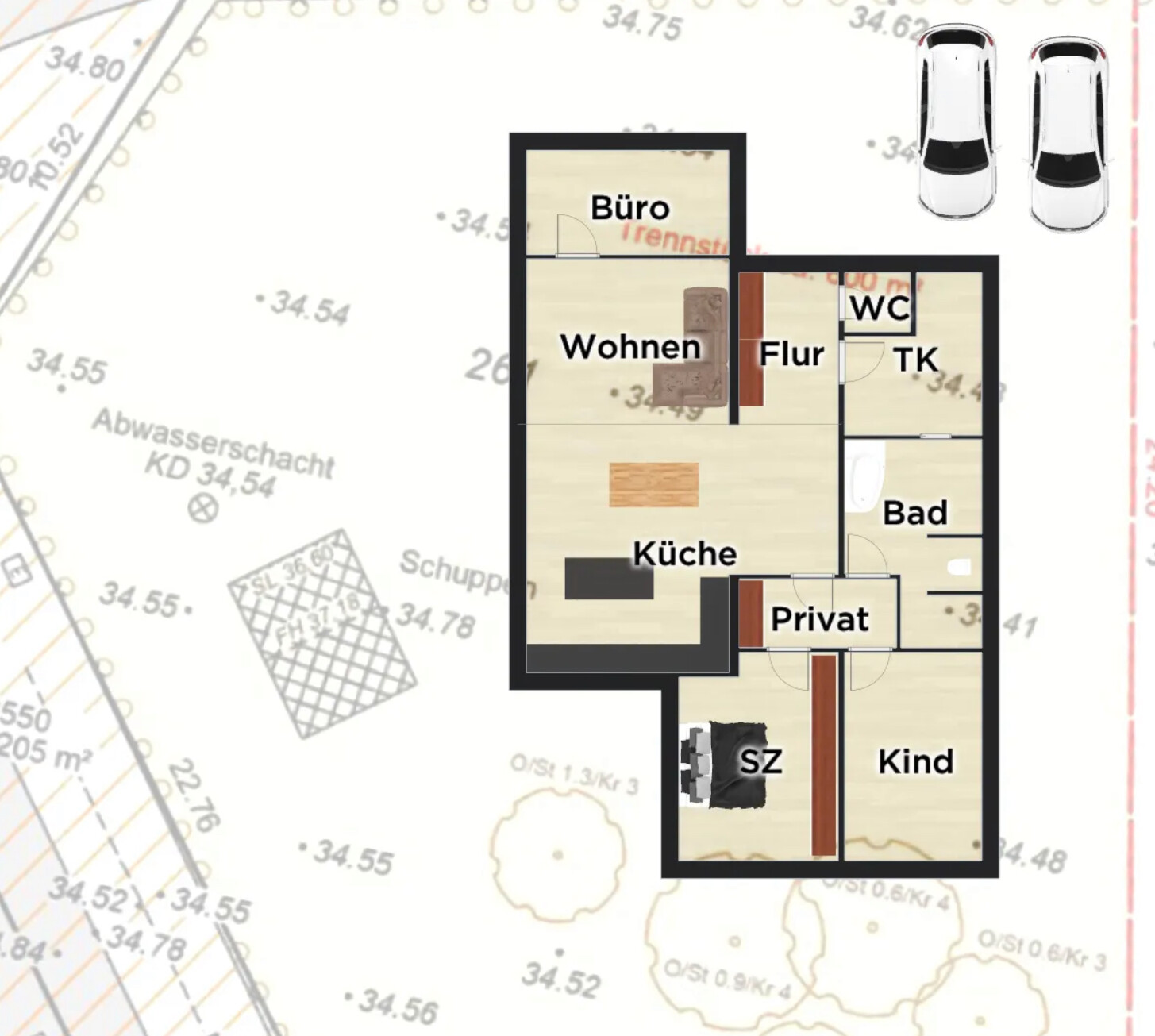

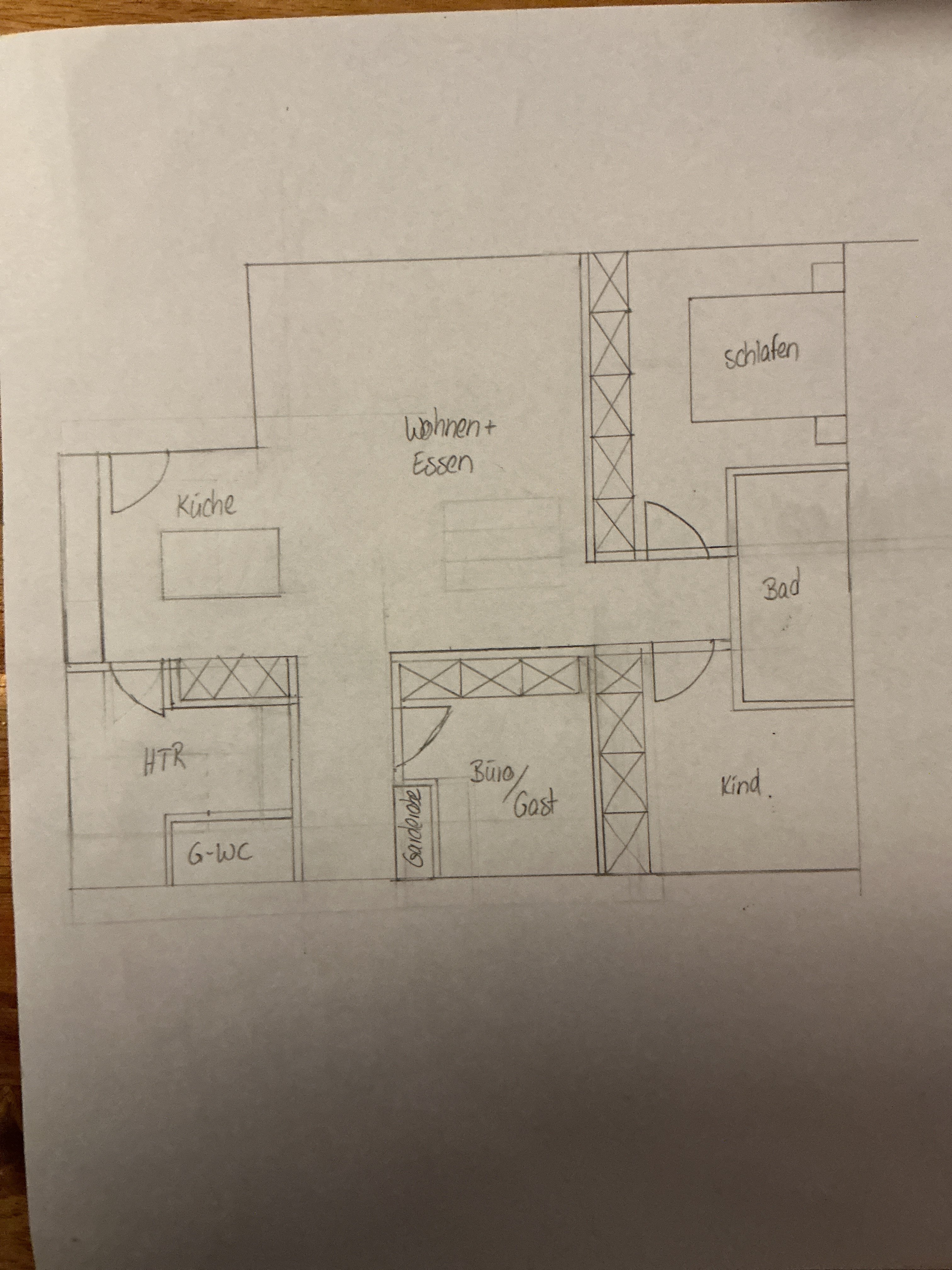

Ich habe jetzt ein wenig überlegt und versucht zu zeichnen um diesen langen dunklen Flur zu reduzieren. Auch das Thema HTR direkt an der Küche hat mich nicht losgelassen, mein Schwager hat das und dort finde ich es sehr praktisch.
Der Ansatz bzw. der Haustypus mit dem zweiten Flur am Rande ist prinzipiell gut, allerdings gibt es hier durch Fehlen eines Maßstabs oder Raster einige Fehler. Das Bad dürfte ja hier in einer Breite von geschätzt 1,50 kaum Nutzen haben.
Ausserdem gibt es zu viele angeknabberte Räume. Man kann natürlich Einbauten planen, dann aber so, dass sich keine Nachteile für andere Räume ergeben.
Aber: ich wette, dass auch hier der Schuppen leiden und weichen muss, wen man mal den breiten Hausty auf das Grundstück überträgt.
Ich habe vorgestern mal einige Wände gezeichnet, aber wurde nicht fertig. Zwischengespeichert bleibt es vorerst quick&dirty… nur um mal zu zeigen, wie ein schlanker Baukörper, der zudem sehr einfach in der Statik mit einem Satteldach ist, genutzt werden kann.
Mein nächster Schritt wäre, die Terrassenecke zum Begehen freizulegen. Dazu wird wieder alles verändert.
Grundriss eines Hauses mit Wohnzimmer, Küche, Flur, Bad, WC und Schlafzimmer

Ja, das mit dem Bad hatte ich leider auch im Kopf. Im Bereich Küche/HTR/Eingang/Gästezimmer habe ich im Maßstab gezeichnet, im privaten Bereich und im Wohnbereich wurde es dann aber schwierig und irgendwann hatte ich keine Geduld/Idee mehr.
Vielen Dank auch für Deinen Entwurf @ypg. Auf den ersten Blick finde ich ihn gut, den Zugang zur Terrasse hast du ja selbst angesprochen. Was mich etwas stört ist das Büro neben dem Wohnzimmer. Zum Einen habe ich dann recht weite Wege im Homeoffice zu Toilette und Eingangstür, zum Anderen stelle ich es mir lustig vor, wenn meine Mutter zu Besuch ist und am Abend im Nachthemd an der Couch vorbei huscht - wo mein Mann noch TV schaut oder auf der PS zockt.

Es würde ja eh alles verändert werden. Wie schon gesagt: ist nur ein Zwischenstand, der mangels an Zeit brach liegt.
Mit einer Tür- oder Wandgeschiebe ist es nicht getan.
Allerdings ist es natürlich tatsächlich so, dass ein kompakter Bungalow einige Kompromisse aufzeigen wird. Und ein sporadischer Besuch über Nacht bzw. der fletzende Schwiegersohn muss sich eher unterordnen als dass man den Alltag unterordnet. Wenn jemand für Frau, Mann oder Kind, unabhängig der restlichen Familie zu Besuch ist, muss sich halt der Rest verziehen.
So ist das. Wohin auch immer. Reservezimmer ist hier nicht gewünscht oder eingeplant.
Und der lange Weg.. welcher lange Weg? Es ist ein übersichtlicher Bungalow, wo man sich eher auf die Füße tritt (nicht negativ gemeint), als dass man von langen Wegen sprechen kann.
Wie auch immer: mich würde eher das alltägliche Nebeneinander von Eltern und Kind stören.
Hier geht es für mich erst einmal um die Idee des Satteldaches mit den versetzten zwei Seiten des Hauses: das hat Potential für Stellplätze und lässt dem Schuppen Raum zu bleiben.
