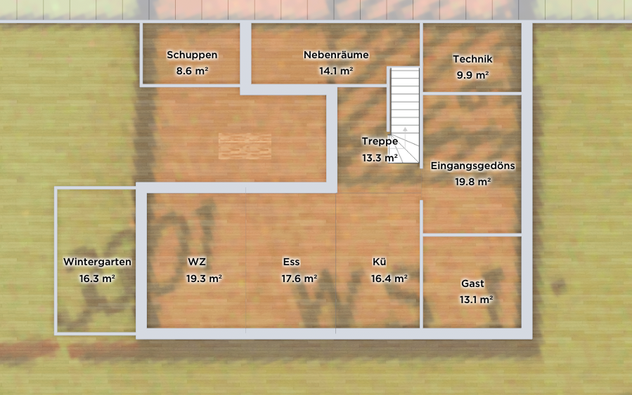

lucaskilam
Qick&dirty :) Rumspinnen darf erlaubt sein..
Schuppen und Hälfte Nebenräume eingeschossig, oben ein Riegel Kinder, ein Riegel Elterntrakt.
Innenhof kann man auch mit dem OG überhängend machen. Unten ist Süden..
Jetzt gehe ich aber mit dem Hund, der wartet.
Sieht auch interessant aus. Ich warte jetzt erstmal ab, wie sein zweiter Entwurf wird, ohne ihn vorher mit meinen eigenen Ideen zu beeinflussen. Ich werde ihn diesmal nicht eingrenzen. Er soll sich austoben, dann sehen wir, was dabei herauskommt.

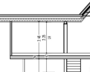

lucaskilam
Ich lese hier von 6 m Decken und dann das???
2,25m LH. Kann Dir nur zu einem Anderen Architekten raten.
Kann es sein, dass er sich an bestimmten Punkten am Nachbarhaus orientieren muss? Der aktuelle Altbestand und auch der Nachbar haben ein herausragendes Kellergeschoss, ein Obergeschoss und darüber ein kleines Dachgeschoss mit Dachboden, insgesamt rund 45qm Wohnfläche. Der Neubau soll dagegen nur ein Erdgeschoss und ein Obergeschoss haben.
hanghaus2023
Zeig doch mal einige Fotos vom Bestand. Die Strassenansicht des Entwurfs schaut ja recht seltsam aus. Was sagt der Bebauungsplan zu Dachaufbauten?
hanghaus2023
LH 2,25m ist bei einem Neubau kein Wohnraum. Egal was der Nachbar hat. Gibt es Bestandspläne?
