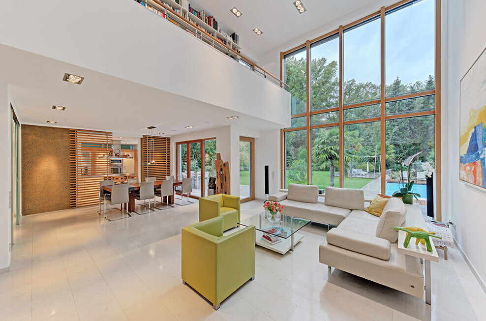

Den Tag über musste ich immer wieder an euren über 70 Quadratmeter großen, 6m hohen Allraum-Kubus denken, mit den riesigen stark symmetrischen Fensterfronten. Mich persönlich würde der Raum glaube ich erschlagen. Ich kann mir ein Gefühl von Ruhe und Gemütlichkeit in solch einem Raum nicht vorstellen. Das ganze wirkt für mich eher wie eine Fabrikhalle.
Sicher, dass ihr das so haben wollt? Kennt ihr ähnliche Häuser, habt ihr euch das schon einmal längeres aufgehalten?

Mit der Wirkung und Akustik des Allraums teile ich die Befürchtungen von @wiltshire.

Da frage ich mich derzeit, warum die Nutzräume im Satteldachhaus so lieblos geplant werden, während der Allraum sich mit der 6 Meter Deckenhöhe so absetzen muss. Warum gibt es da so plump einen Cut? Wenn sich der Garten, also wohl planoben in Richtung SW befindet, hat man hier die Südseite mit Dusch-WC und Technik, statt hier schon beispielsweise Küche oder Essbereich anzusetzen? Dann meinetwegen die fensterlose Mittelwand für die Nutzräume nutzen (zur Not auch ein WC ohne Fenster) und einer Hälfte der Grundfläche ein Pultdach aufsetzen und ggf darunter die Kinderzimmer mit eienr Südausrichtung?!
