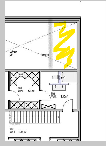

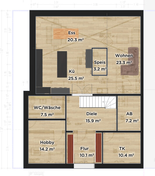

lucaskilam
Quick & dirty wäre ich eher hier. Allerdings muss man ja eher von oben nach unten planen, wenn es um Luftraum und Schlafzimmer geht, das mit dem Bad ja auch belüftet und belichtet werden möchte. Hier würde ich den Wohnbereich nicht im Lftraum sehen.
Aber ich zeige es dennoch, da man den Flurbereich und die Idee mit der Speis erkennen kann.
Planoben rechts wäre eine Kinderecke, zur Not kann man den Esstisch erweitern.
Vielen Dank dafür. Sieht interessant aus das werden wir auf jeden Fall in Betracht ziehen. Ich werde den überarbeiteten Entwurf anschließend zur Verfügung stellen.

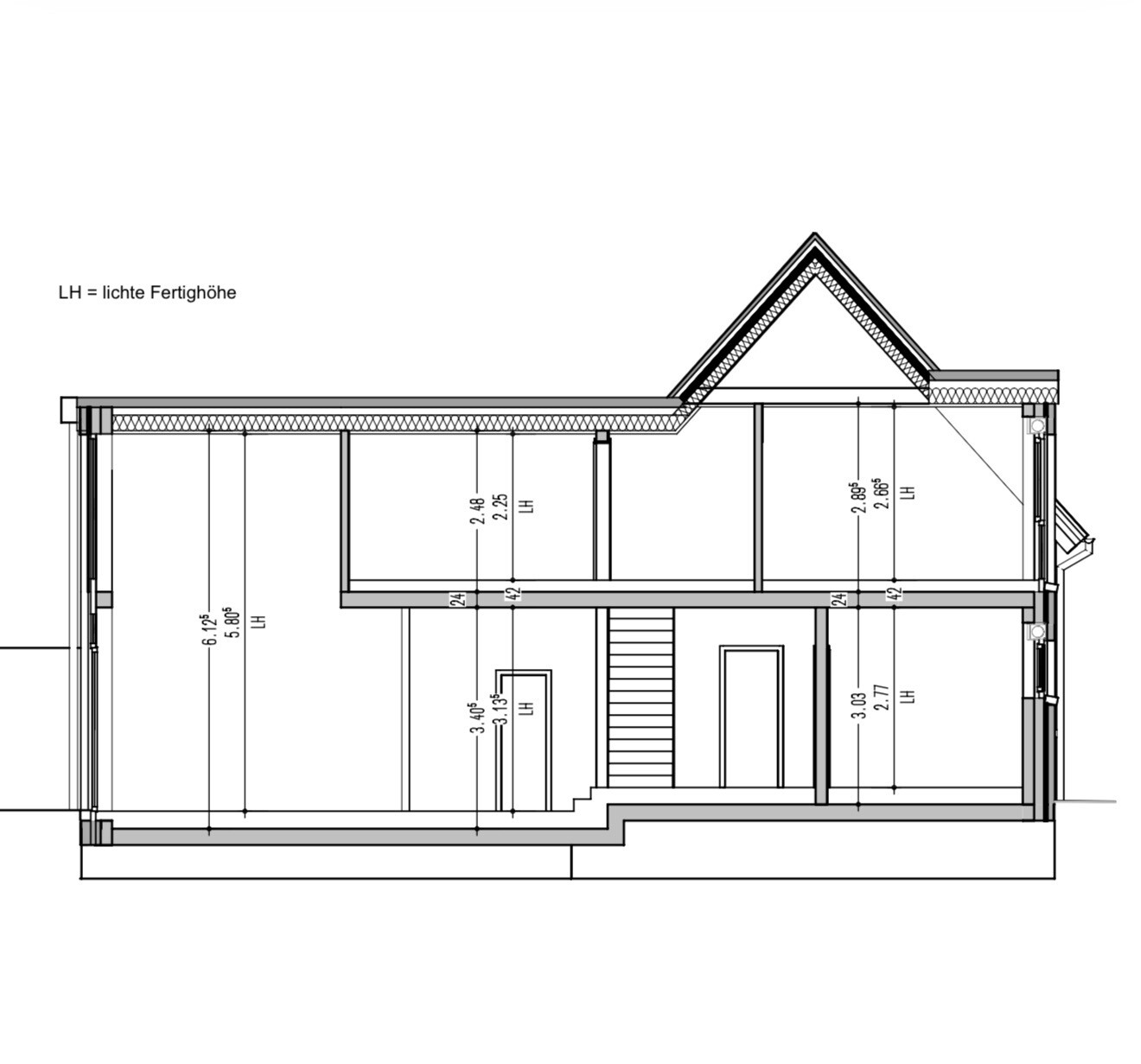

lucaskilam

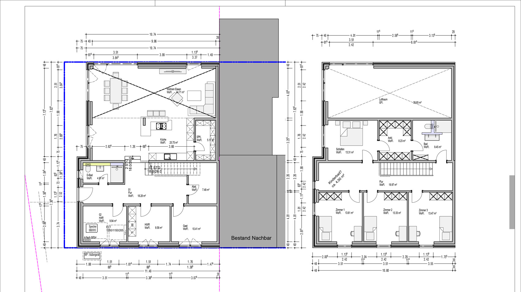

ich plane den Abriss meiner bestehenden Doppelhaushälfte und den Neubau eines modernen Wohnhauses auf meinem Grundstück.
Das neue Haus wird wieder direkt an die bestehende Nachbarhälfte angebaut.
Das Grundstück hat 1.027 qm, der Entwurf stammt von meinem Architekten.
Ich freue mich über eine ehrliche und konstruktive Einschätzung zu Grundriss und Raumaufteilung.
Ansichten und Grundrisse sind im Anhang enthalten.

Und hier ist plötzlich das große Fenster auf der Grenze. Was zwar Sinn macht, da die Galerie sonst einfach nur dunkel wirkt, aber ich mir Gedanken über die Genehmigungsfähigkeit mache.
Ach so, jetzt verstehe ich, wie du das meinst. Nein, das wurde tatsächlich missverstanden. Ich habe dort eine Decke eingezogen, um die 6 m Deckenhöhe nicht im gesamten Raum von etwa 11 m zu haben, sondern nur auf der Hälfte. Hinter diesem Fenster befindet sich ein weiterer Raum. Erst danach folgt die Wand, die direkt an die Nachbarwand anschließt. Das Licht fällt also nur von der gegenüberliegenden Seite auf die Galerie und in den Raum eventuell auch von oben, falls wir das so umsetzen.
nordanney
Das macht es nicht einfacher...
2D-Grundriss eines Wohnhauses mit Fluren, Bad, Schlafzimmer und Treppen
Was soll das für ein Raum werden? Eine kleine Idee verändert den gesamten Grundriss
