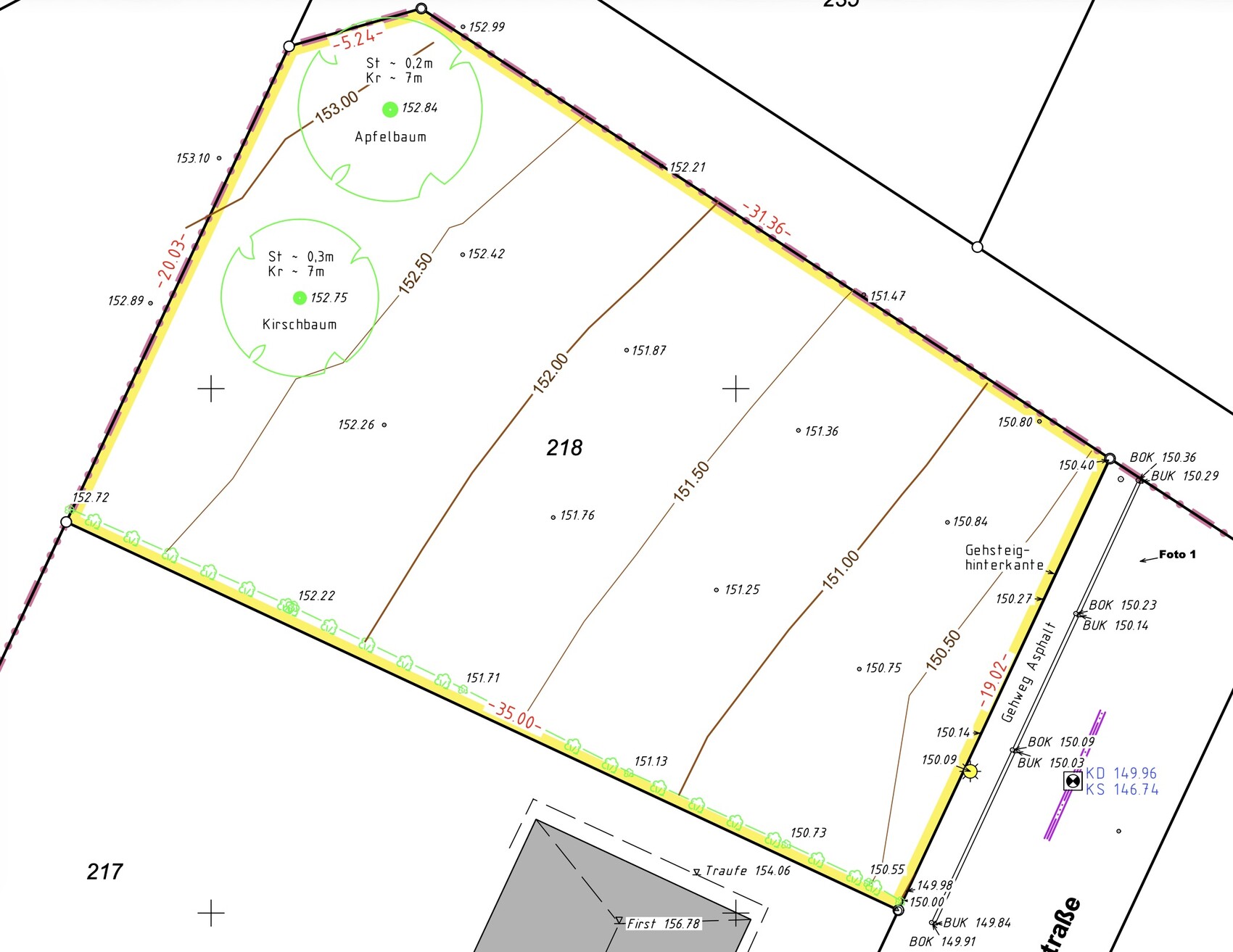

Bei einer Investition jenseits der 500.000€ erlaube ich mir eigene Wünsche einzubringen. Ich habe Zeichnungen gesehen die mir optisch nicht gefallen haben und gleichzeitig, durch das steilere Dach, keinen großen Gewinn an Wohnfläche bewirkt haben.
nordanney schrieb:
Je nach Grundstück kann der Aufpreis für den Keller am Hang moderat sein und/oder das Haus am Ende günstiger machen, weil Du nicht in die Höhe bauen musst + teure Erdarbeiten hast.
Diese Option habe ich schon mehrfach durchgesprochen. Ergebnis war immer: Keller lohnt sich nicht. Liegt es daran, dass Hausanbieter nicht mit Keller bauen wollen oder macht es faktisch heute wenig Sinn? Laut Vermessung haben wir im Baufenster eine Steigung von 1m. Hinter dem Haus steigt das Grundstück weiter an bis ein Höhenunterschied (hintere Grundstücksgrenze zu Straße vorne) von ca. 3m erreicht ist. Man kann das Haus rund 20qm kleiner machen (von 150qm auf 130qm) und Hauswirtschaftsraum sowie Büro in den Keller legen. Eine Reduktion um 20qm verrechnet sich aber nicht mit den zusätzlichen Kosten für einen Keller - das war fast Durchweg die Meinung aller Anbieter mit denen wir gesprochen haben (ein regionaler GU, 3 deutschlandweit operierende Fertighausunternehmen, eine regionale Zimmerei). Leider steht das Bodengutachten noch aus, da noch kein finaler Grundriss steht.

Ich wäre mir hier nicht so sicher. Zur Konkretisierung anbei die Vermessung

Gibt es einen Bezugspunkt für den Fertigfußboden im EG? Wo ist der Auszug aus dem Bebauungsplan?
Ist die TH festgelegt?

Wenn die Fusschwelle nicht definiert ist, dann ist mMn die Oberkante gemeint. Da machst das OG komplett in Holz und als Fussschwelle einen Balken 20cm hoch. Schon hast 1 m. Mit 45 Grad DN dann ein super ausbaubares DG.
Du kannst ja auch eine Buvoranfrage stellen (die mMn abgelehnt wird) dann verlierst halt einige Monate Bauzeit. No risk no fun.

aus dem Bebauungsplan heißt es konkret: "Die Höhe der senkrechten Außenwände an der Traufseite im Dachgeschoss darf bis Oberkante Fußschwelle gemessen 0,8m nicht überschreiten."
