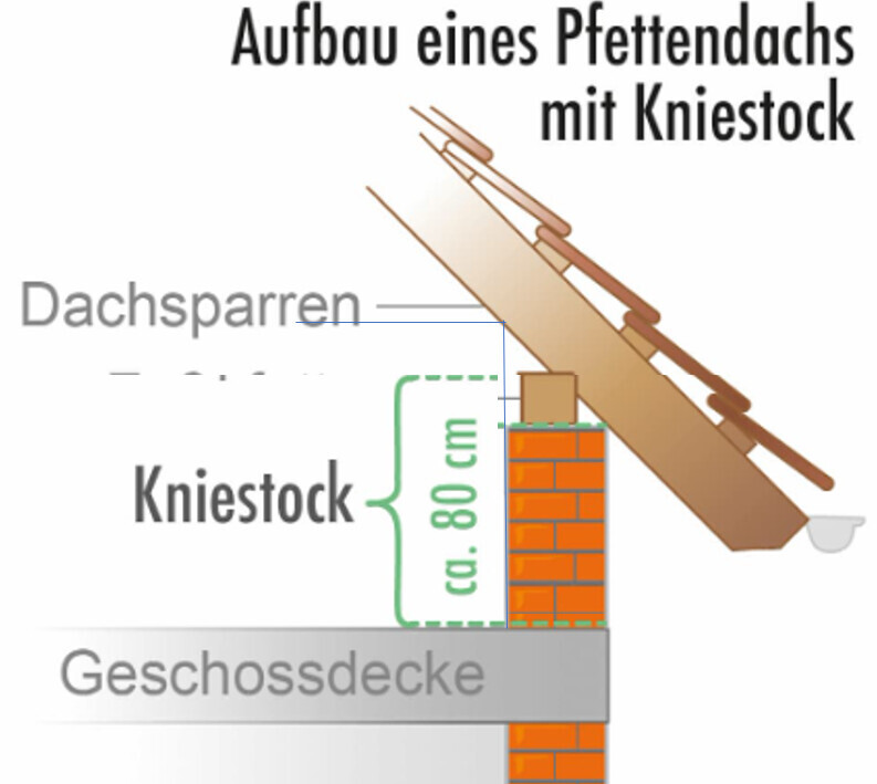

kronos215 schrieb:
Am Ende bleiben effektiv nur 60cm an der Innenwand, zieht man Estrich und Fußboden ab, oder sehe ich das falsch?
Das ist immerhin ein tadellos vollständiger Staubsaugerkniestock, alles gut. Dann kann man an der Traufseite ein Bett eben nicht bis ganz an die Wand schieben.
Ja. Du hast meine Skizze und meinen Vorschlag nicht verstanden.
Ach so, dann erkläre es doch...

Illustration eines Pfettendachs mit Kniestock und Schornstein
Die blauen Linien zeigen eine Höhe von ca. 1 m. Man kann die 80 cm mMn auch ab OK Fertigfußboden rechnen. Da der Bebauungsplan nichts dazu sagt.
hanghaus2023
30.10.25 14:47
Man kann die Pfette auch an die Außenkante rücken, dann kommen noch einige cm hinzu.
