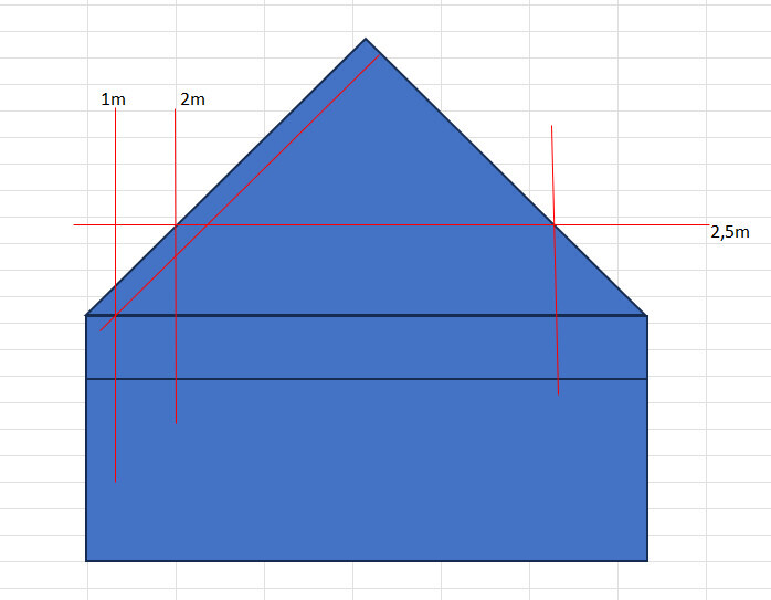

Hier mal zur Veranschaulichung mit 1 m Kniestock.
Schematische 2D-Darstellung eines blauen Hauses mit spitzem Dach und Messlinien.
Mit 0,8m macht das kaum einen Unterschied. Da fehlt etwa im Spitzboden den man eh nur als Abstellraum nutzen sollte.
Ich habe das mal mit 9 m breite des Hauses dargestellt. Das funktioniert sogar locker noch bei 8m was ich wegen des Hangs empfehlen kann.
Keller lohnt sich bei 7% Hangneigung nicht.

hanghaus202329.10.25 13:30
Vielen Dank. Dann kannst Du ja unter Einhaltung der Bedingungen jeden Standadentwurf bauen. Firstrichtung ist vermutlich paralell zur Strasse.
kronos21529.10.25 13:32
Naja bis auf die Tatsache, dass der Kniestock eben relativ kurz ist. Am Ende bleiben effektiv nur 60cm an der Innenwand, zieht man Estrich und Fußboden ab, oder sehe ich das falsch?
