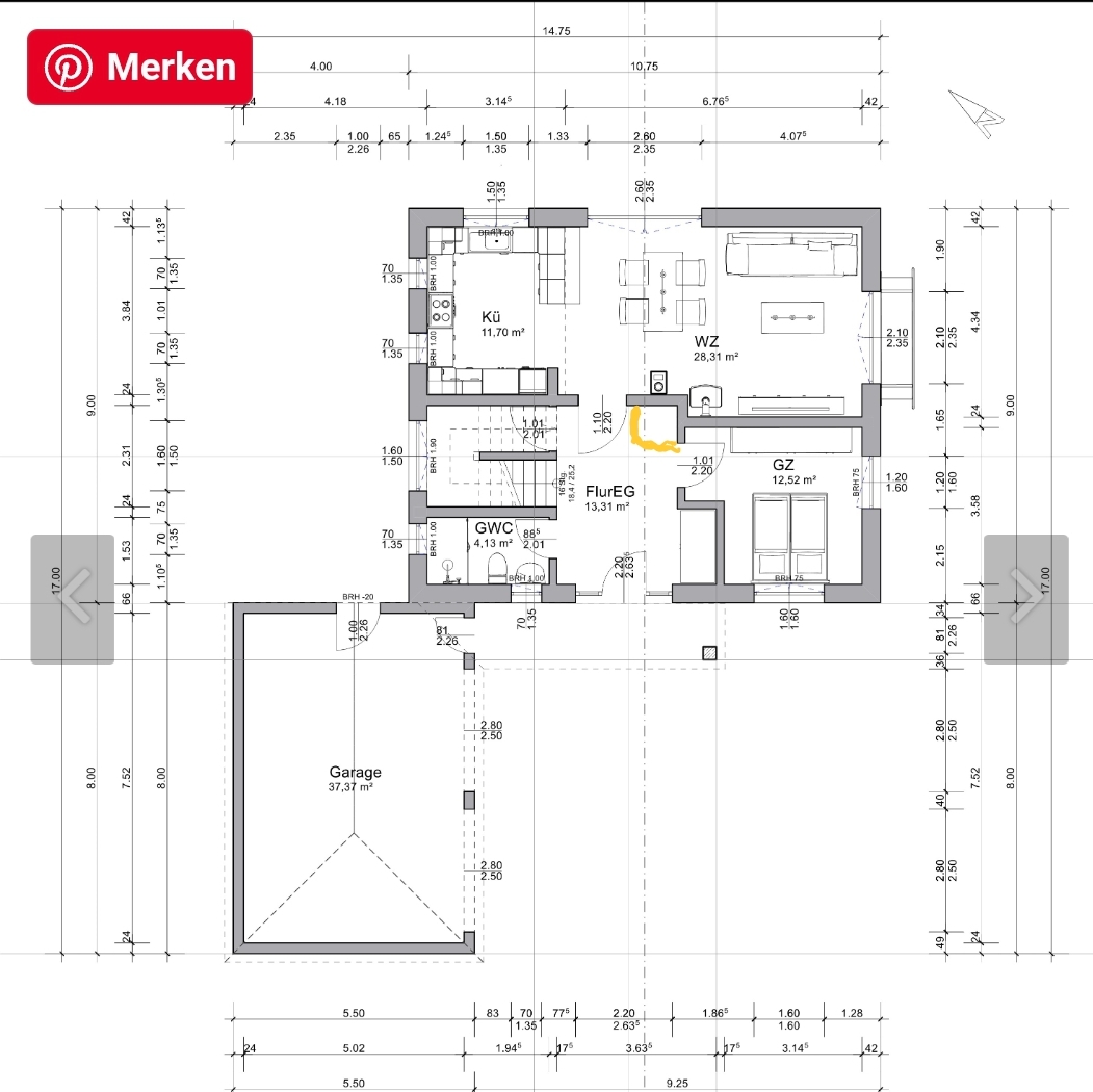

Im Folgenden habe ich Beiträge von @ypg und einigen aufgegriffen, aber zur besseren Übersicht raumweise geordnet.
Ich hoffe, das geht in Ordnung.

Küche
Das sind akzeptable Meinungen, aber faktenarm.
Die Küche ist ausreichend groß für unsere Bedürftnisse (Arbeiten zu zweit oder dritt gut möglich). Raumtiefe kann sicher um 30cm verringert werden, ohne daß es zu beengt wird. Macht 1,5m² Unterschied. Aber da der Essbereich etwas größer wird, ist das für die Küchen-Detailplanung eine wichtige Notiz.
Herd in der Mitte, rechts und links davon Abstellfläche, Kühlschrank links und Spüle rechts zwei Schritte entfernt, Spülmaschine neben Spüle, Stellflächen für Kleingeräte vorhanden, zusätzlich große Vorbereitungsfläche, Stauraum wo man hingreift, was ist da unergonomisch?
Allraum
„Dafür kann man sich im Wohnzimmer/Essbereich kaum drehen, so eng wir es da.“
Unser gegenwärtiges Wohnzimmer hat die Maße 6,90x3,95m. Balkontür rechts selbe Position, etwas breiter. Möblierung fast exakt wie im Grundriss, einschließlich 4er Esstisch und Fernseher, lediglich das Sofa ist im Moment eine 3+2 Garnitur, die 30cm von der Wand abgerückt steht, da die „Wand“ ein bodentiefes 2,5m breites Fenster mit weißen Gardinen ist. Zwischen Fernseher und Couchtisch haben wir 1,4m Durchgangsbreite. Wir hatten noch keine Probleme, uns im Wohnzimmer zu drehen.
Im Grundriss ist der WZ-Bereich 4,30m tief und das 2er Sofa fehlt. Was soll da zu eng sein?

Essbereich
Der ist eng.
Daran ändert auch die Tatsache nichts, daß wir regelmäßig nur zu dritt sind und der Tisch im Besuchsfall auch quer gestellt werden kann.
Als Tür nach draußen ist eine Schiebetür vorgesehen (falsch dargestellt).
Der Schornstein ist im Weg, eine befriedigende Lösung noch nicht gefunden.
Gästezimmer
Alle Hinweise korrekt. Danke an alle. Dieses Zimmer benötigt Überarbeitung.
Gäste-WC
Dusche hat 153x95cm Rohbaumaß, also vermutlich145x90cm mit Fliesen. Nicht toll, aber es ist keine Wellness-Oase sondern ein Gäste-WC mit Dusche.
Das Waschbecken geht nicht wie eingezeichnet, das stimmt. Spiegel auch nicht. Wieso man sich an einem Handwaschbecken nicht die Zähne putzen kann, weiß ich aber nicht.
Ich werde probieren, ob nicht ein einfaches Spiegeln des Raumes das Waschbeckenproblem löst.
Flur
Ich hasse es, wenn sich Besuch beim Kommen an mir vorbeidrängeln muß, damit ich die Tür schließen kann.
Wir haben im Moment 152cm Breite. Das geht vielleicht als nackter Gang, aber mit Minimalmöblierung (schmale Sitzbank auf einer, 29cm tiefe Schuhschränke auf der anderen Seite) ist das ein „auf keinen Fall noch einmal“.
Aber wenn die kollektive Meinung 2m Breite als ausreichen sieht, ist das guter Input. Danke.
Ein schmalerer Flur führt zu mehr Platz in Gäste-WZ und/oder Gästezimmer.
Treppe
„Die Podesttreppe ist ein Platzfresser und gehört in Bürohäuser oder in Häuser ü160, 170qm.“
Sie frisst Platz, allerdings war der Platz zuerst da. Und da Platz an dieser Stelle da war …
Ein Verzicht auf das Podest führt entweder zu einem größeren und/oder „schiefen“ Flur oder zwingt zum Verzicht der Gäste-Dusche.

Obergeschoss
Leider habe ich vergessen zu erwähnen, daß das Programm aus mir unbekannten Gründen die Schnittkante der grauen Dachflächen stur bei ca. 170cm Höhe ab Fertigfußboden zeichnet. Ich bitte um Entschuldigung.
Die erzeugten Schnitte sind als Ganzes unbrauchbar, sonst hätte ich einen hochgeladen. Ich muß mich an interessierende Werte einzeln heran itterieren.
