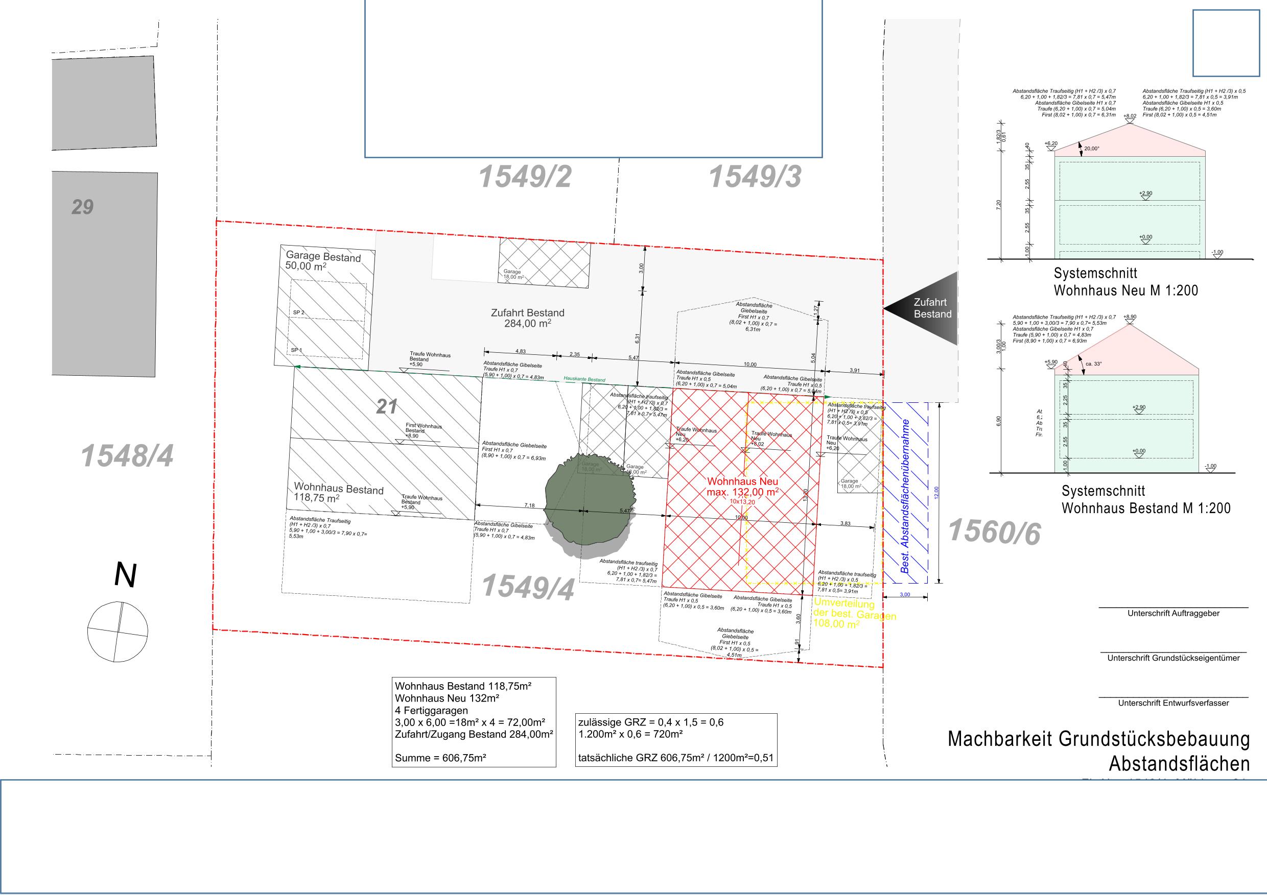

wir möchten gerne bei den Schwiegereltern aufs Grundstück unser Einfamilienhaus bauen. Ziel sind es 200m² mit Doppelgarage. Unser Architekt ist dabei sehr kreativ, was uns etwas misfällt und ich hier Hilfe suche
Größe des Grundstücks: 1200m², unser Bereich soll künftig ca 550m² haben
Kein Hang vorhanden -> Acker (1549) liegt aber 1m unter dem Grundstück
Grundflächenzahl unbekannt
Geschossflächenzahl unbekannt
Baufenster, Baulinie und -grenze unbekannt
Randbebauung unbekannt
Anzahl Stellplatz 1.5
Geschossigkeit 2
Dachform keine Vorgaben
Stilrichtung keine Vorgaben
Ausrichtung keine Vorgaben
Maximale Höhen/Begrenzungen unbekannt
weitere Vorgaben
bestehende Abstandsflächenübernahme muss neu beantragt werden

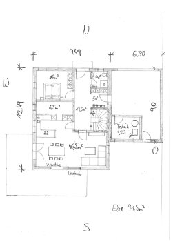

Was gefällt besonders? Warum?
EG: Offener Wohn Essbereich, Küche ist direkt im Leben am Tisch integriert
EG: Zwischen Arbeitsbereich und Küche liegt die Speiß als Akustikbremse
Was gefällt nicht? Warum?
EG: TV sollte mit Stereo eigentlich Richtung Tisch zeigen um den ganzen Raum zu beschallen

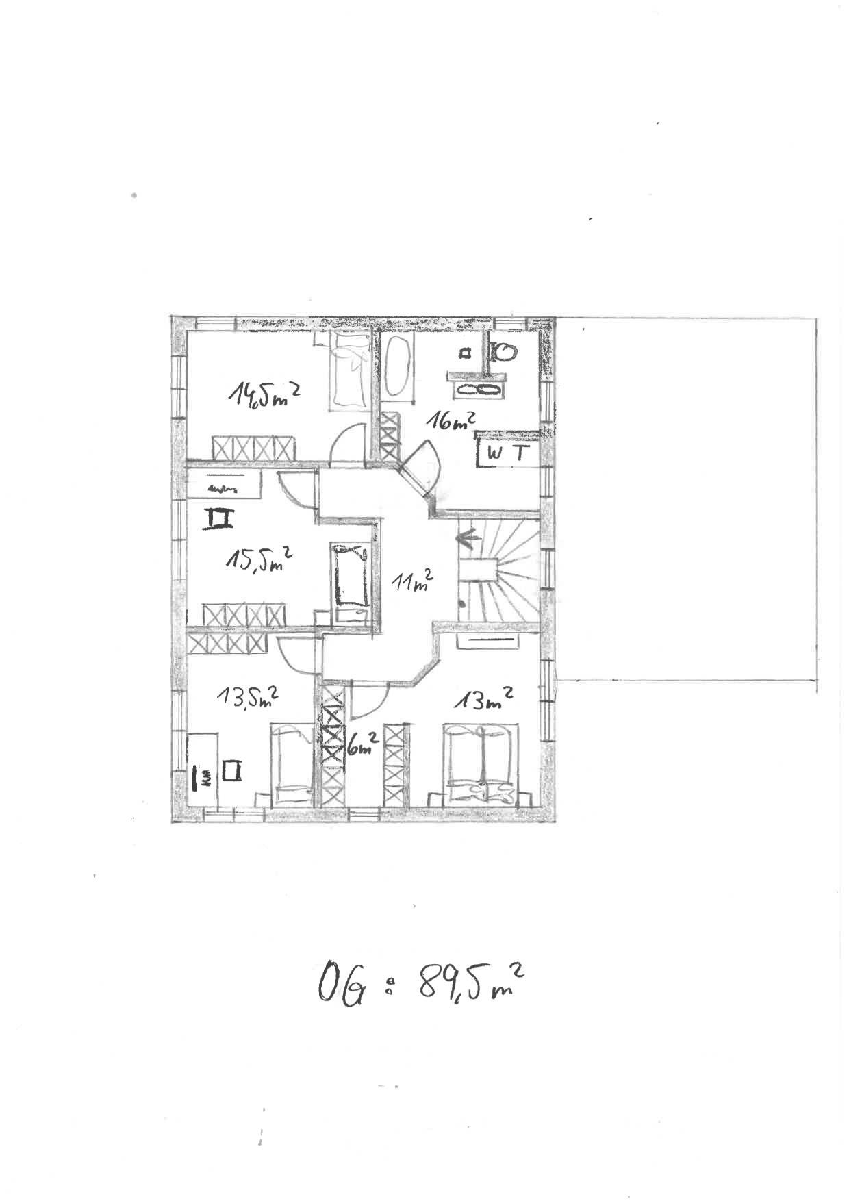

OG: Zu verwinkelt, Kinderzimmer haben keine 15m²+
OG: Kein Platz für Wäschetrocknen/Bügeln
Garage: Technikraum würde bei Hochwasser absaufen

Grundriss eines Hauses, Erdgeschoss mit Küche, Wohnzimmer, Schlafzimmer, Bad, Technikraum und Treppe.
Grundriss eines Hauses mit mehreren Zimmern, Treppenhaus, Bad, Küche; Flächenangaben in m².

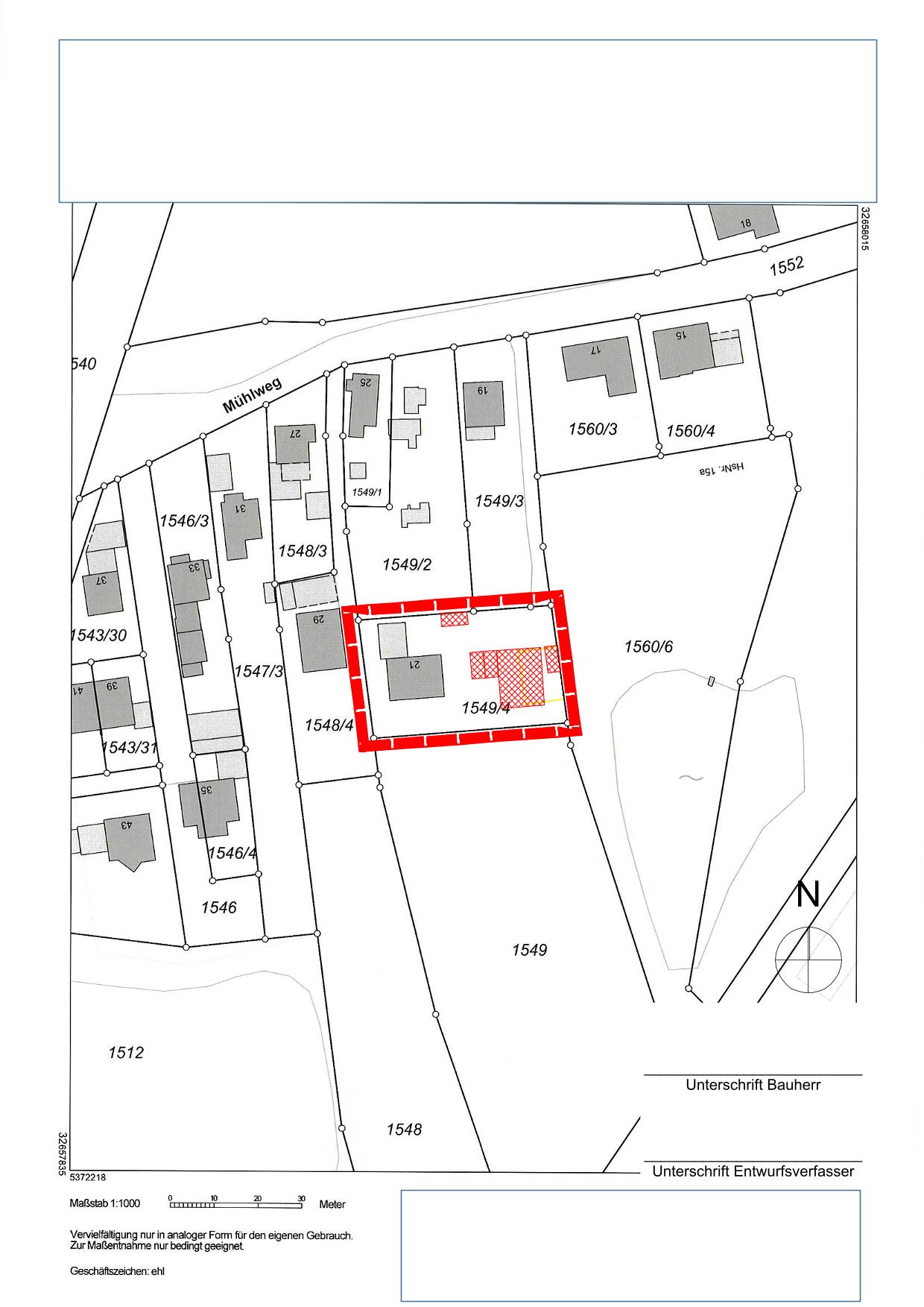

Lageplan eines Grundstücks mit rot gestrichelter Umrandung um das Baugrundstück 1549/4.

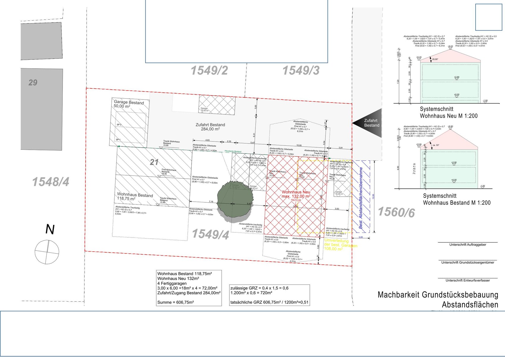

Lageplan des Grundstücks mit Bestands- und Neubauflächen, rote Umrandung und Maßangaben, Nordpfeil

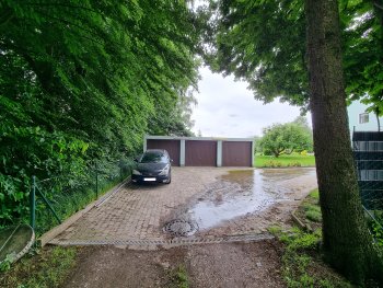

Ein schwarzes Auto steht vor drei braunen Garagen, nasser Pflasterweg, umliegende Bäume.
Die Erschließung läuft via GFL-Korridor über 1549/3, die im letzten Bild gezeigten Garagen sind schon weg und ungefähr dort soll auch das Haus hinkommen, das rot gitterschraffierte "neue" Haus ist aber eine nicht verwirklichte frühere Planung ?
Von der (ohne Hebewerk wohl zwangsläufig ebenerdig anfahrbaren) Garage geht eine Zwischentür ins 1m aufgestelzte Haus, da kann ich nicht ganz folgen. Diskrete Schranktürdurchschlupfe in Speisekammern findest Du hier mehrfach skeptisch diskutiert. Die Grundrisse sind nicht das Gelbe vom Ei des Kolumbus, aber endlich ´mal handgekritzelt statt Klickibunti 3D. Ich vermute, das sind Skizzen aus dem Stadium "vor der Architekteneinschaltung" (?)
Du erkennst hoffentlich, daß ohne nähere Erläuterungen nur eher ungelenke Spekulationen möglich sind.

Technik in der Garage: Ist das technisch so einfach umsetzbar? Was passiert, wenn Wasser in der Garage steht? Wie wirkt sich die fehlende Dämmung aus? Und wie sieht es mit den Hausanschlüssen aus?
Ihr habt einen langen Weg vom Haupteingang zur Garderobe.
Speisekammer möglicherweise überflüssig. Ich würde mich auch noch nicht zwingend auf die Küche festlegen. Wir wollten zunächst eine U-Form und sind nun bei einer L-Form mit Insel gelandet.
Gustav5789
Die Erschließung läuft via GFL-Korridor über 1549/3, die im letzten Bild gezeigten Garagen sind schon weg und ungefähr dort soll auch das Haus hinkommen, das rot gitterschraffierte "neue" Haus ist von einer früheren Planung bei der wir grundsätzlich wissen wollten welche Auflagen wir erfüllen müssen für den Bau.
Von der Garage geht eine Zwischentür ins 1m aufgestelzte Haus, hier habe ich nur vergessen eine Treppe in der Garage einzuzeichnen. Die Skizzen sind vor dem Architekten entstanden und sollen unsere Wünsche/Gedanken zur Innenraumplanung wiedergeben.
Da wir bei Antrag auf Vorbescheid kaum Auflagen bekommen haben, möchten wir jetzt abweichend vom Plan ein klassisches Haus mit Doppelgarage. Bei Technik in der Garage hätten wir auch auf Wärmeschutz achten müssen. Außerdem hätten wir Probleme beim Hochwasser, warum die neue Idee(vom Architekten) war, diesen auf die Garage zu setzen, während wir den Technikraum im Haus integriert hätten.
Speisekammer deswegen, weil wir nirgends einen wirklichen Abstellraum haben.
Weder sehe ich da sechs Steigungen gescheit hineinpassen noch Dich mehr als nur gebückt durchschlupfen können, wenn die Garage keine mächtige Überhöhe haben soll.
