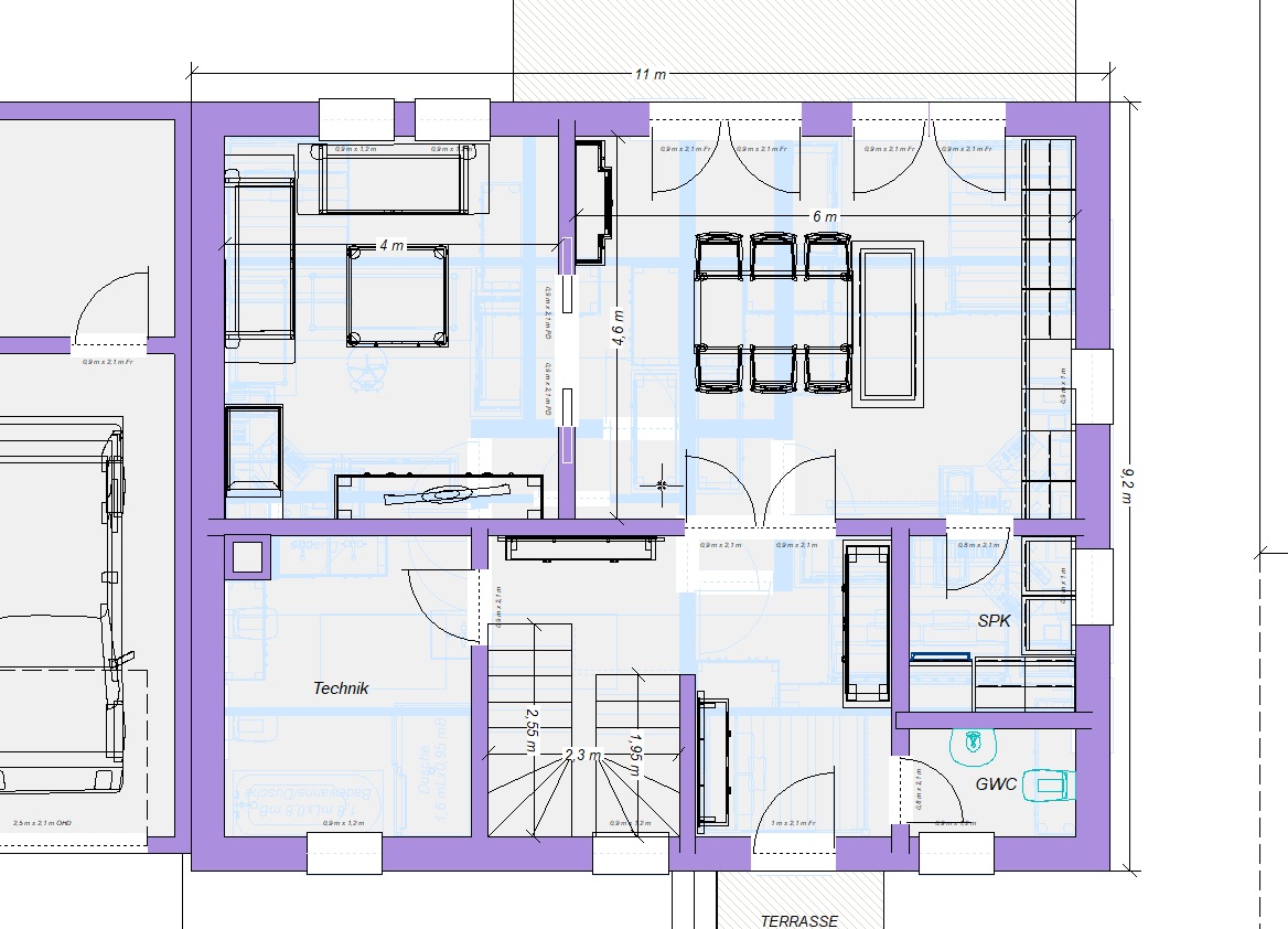

Nunja, ich würde es nicht machen aber wie ich bereits sagte, das ist auch Geschmackssache. Wenn sie Euch gefällt, solltet Ihr darüber nachdenken, ob Ihr dafür an anderer Stelle eben ein wenig verzichtet. Außerdem kommt es auch auf die Geschosshöhen an, die wir nicht kennen und ob es wirklich gleich so ein Mega-Monster sein muss.
Ja, dann wie gesagt der Tipp, in der Speis auch Schleifen zu verlegen und dort einen Regler zu installieren. An dem würde ich nicht sparen.
Grundsätzlich bin ich auch für eine Hauseingangsüberdachung aber diese ist schon recht speziell, oder? Gibt's auch was in hübsch? (Kleiner Scherz.) Nein im ernst, das ist Geschmackssache. Euch muss es gefallen.

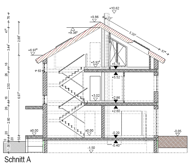

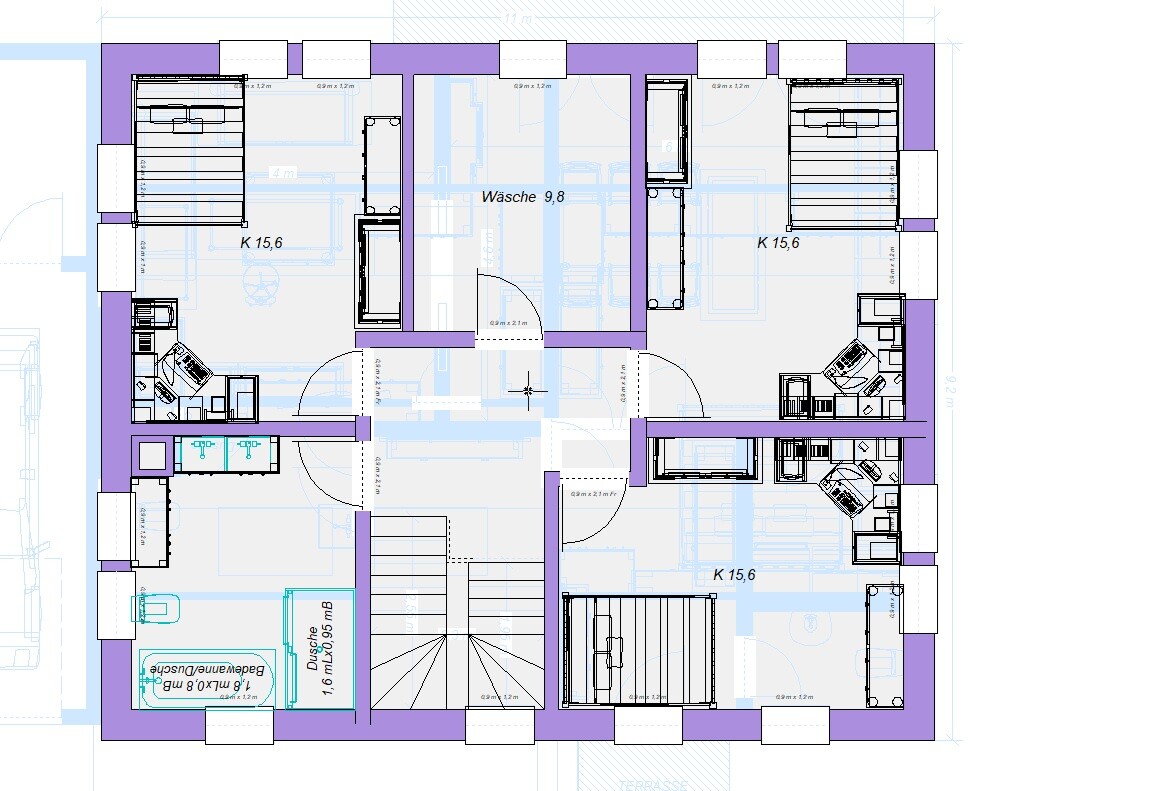

Ich habe die Geschosshöhen angefordert und bekommen, siehe Anhang. Vielleicht hilft es euch etwas weiter wegen den Geschosshöhen und der Treppeneinschätzung.
Ja die überdachung ist recht speziell ... war seine Idee, lassen wir aber ändern, haben nur noch keine bessere Vorstellung davon :)

Ich finde es schöner, wenn der Treppenantritt gewechselt/Gespiegelt wird, sodass man beim Reinkommen nicht gleich von der Seitenwand erschlagen wird. Also Geländer sichtbar. Dann kann man immer noch unter der Höhe einen AB machen, das fällt dann optisch nicht nachteilig auf.

Was meinst du mit AP unter der Höhe?

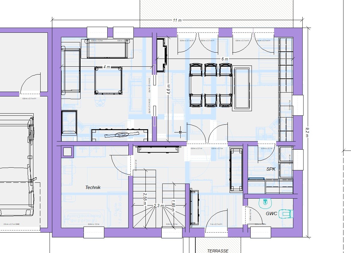

Brauchen ist immer relativ, aber deine Idee unterstütze ich komplett. Nur als Stauraum hätte ich persönlich ohne Fenster geplant.
Eine Mischung aus 2. Küche und Speisekammer mit Fenster wäre aber sicherlich die optimalste Lösung. Regale an die Innenwände und Küchenzeile unter das Fenster an die Außenwand. Sehr praktisch um alle unschönen Geräte aus der Hauptküche zu verbannen und vor allem auch bei einem solch offenen Raumprogramm sehr vorteilhaft, was den Lärm betrifft.
Gerade wenn man mal wie erwähnt etwas mit der Küchenmaschine macht, würde es in der Hauptküche durch den Lärm sicherlich die Personen im Wohnzimmer beim Fernseh schauen stören. Auch Geräte, wie ein Dörrautomat, eine Heißluftfritteuse, ein Popcornautomat etc. kann man dort gut aufbewahren. Da stören so große oder Laute Geräte deutlich weniger.
Hmpf, den Bedarf kannte ich nicht. Wir haben aktuell als Küchengeräte nur Wasserkocher, Toaster. Rest macht ein Handmixer und Handrührgerät.
Ich hatte gehoft mit der relativ großen Küche alle Geräte eigentlich auf der Arbeitsplatte unterzukriegen.
Meint er die Wand mit Schiebetür zum Wohnzimmer langt nicht um den einfachen Küchenlärm soweit zu dämpfen, dass man dort Fernsehen kann?
Sektionszeichnung eines mehrstöckigen Hauses mit Treppen, Decken und Fundamenten

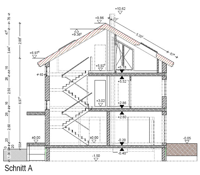

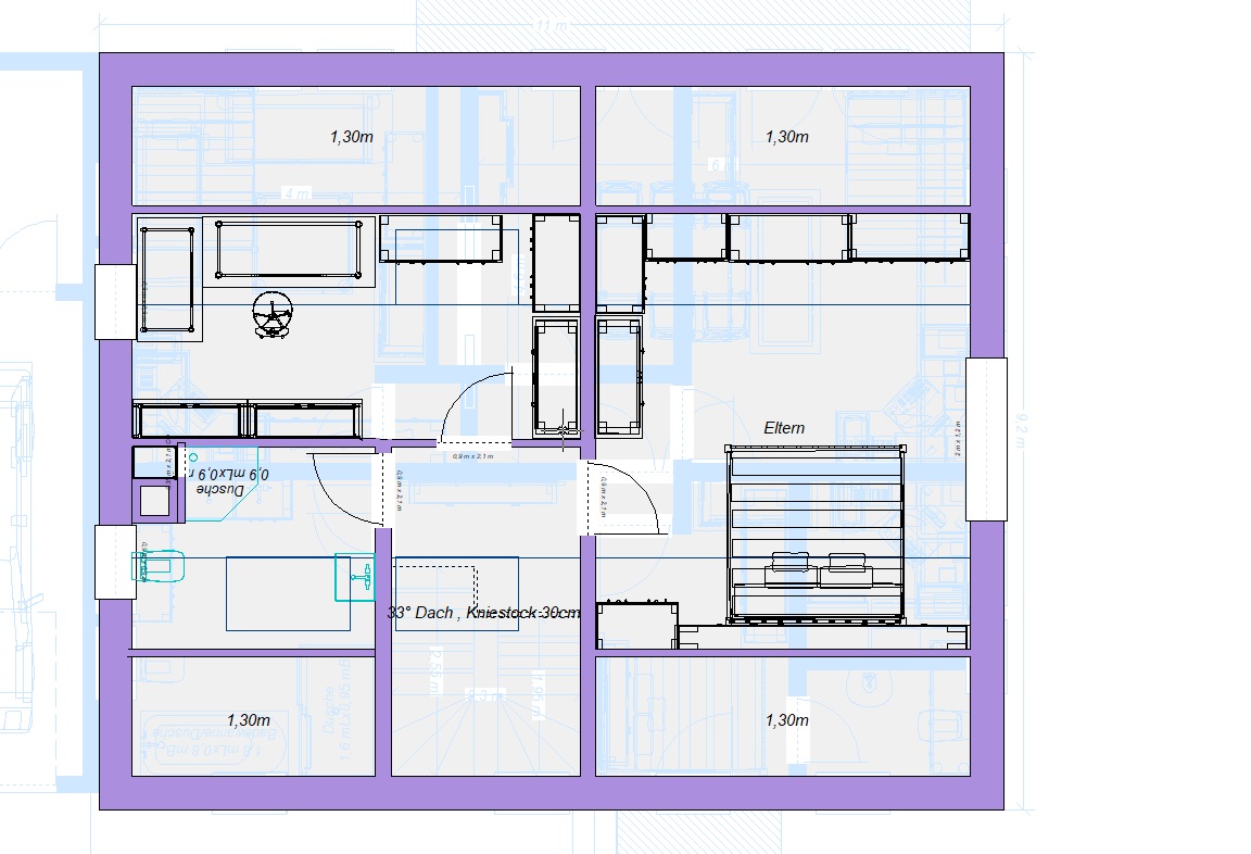

Ich sehe gerade, dass die 2-Meter-Höhe eigentlich in der planen Zeichnung zuvor eingezeichnet ist. Ich würde wohl die Dachschrägen auf mind. 150cm abdrempeln.
Die Deichneigung hätte ich wohl auch erst einmal vom anderen Haus übernommen.
Mag sein, dass das Podest der Treppe schon sinnvoll ist, denn ansonsten wird es mit dem Dach und Kopffreiheit knapp.

Wir können jetzt alle sagen, dass abdrempeln eine gute Sache ist. Und später sagst Du: ohne hätte ich besser gefunden.

AB! AB steht für Abstellraum.
Warum willst Du alle Geräte offen auf Arbeitsfläche abstellen? Das macht man mit zwei, drei Geräten, die man jeden Tag nutzt. Vor 30 Jahren oder noch früher wurde der Geräteschrank für die Küche „erfunden“, damit die Teile nicht offen stehen müssen.
Ich lehne mich mal aus dem Fenster: Platzhaben, eine neue Küche und Kinder, die älter werden wecken bei so Manchem Bedürfnisse zu neuen Anschaffungen, gerade auch in der großen Welt von Küchengeräten. Dass man auch mit Wasserkocher und Handrührer auskommt, das will ich gar nicht bewerten. Aber bei mir war es als erstes nach dem Umzug tatsächlich eine Bosch Mum, die mir das Rühren und Mixen erleichtern sollte. Heutzutage ist es dann ja eher eine Kitchenaid, ein Vorwerkteil oder vergleichbare Geräte. Und stimmt: die Heissluftfriteuse muss man heutzutage auch haben!
Ich sag es mal so: wenn ich in meiner offenen Küche Gerätelärm mache, dann ist spätestens mein Mann vom Sofa hoch und bietet seine Hilfe an. Und ja: es kann laut werden, sodass Kinder sich beim TV schauen beschweren.
Ich frage mal so: wo sind denn Eure Bedürfnisse zu so einer großen Speis begründet?

Kommt natürlich komplett auf die persönlichen Präferenzen an. Wenn man "normal" kocht, stört es denke ich im Wohnzimmer kaum. Unsere Küchenmaschine ist aber beispielsweise selbst bei einer dazwischen liegenden geschlossenen Tür immer noch laut hörbar.
Ich koche und backe beispielsweise sehr gerne, daher sind auch mehr Geräte für mich tendenziell interessant. Und je nach Gericht ist mehr freie Arbeitsfläche immer brauchbar. Gerade bei aufwendigeren Gerichten oder wenn man für viele Personen kocht, stehen bei mir schnell mal etliche Backbleche, Schüsseln, Zutaten, Schneidebretter, Hilfsmittel etc. rum. Wenn man mit mehreren Personen zusammen kocht ist es auch immer hilfreich, wenn jeder seinen eigenen "Arbeitsbereich" hat.
Ich muss beispielsweise gerade bei Teigsachen auf Grund des geringen Platzbedarfs in der Küche immer auf den Esstisch ausweichen.

Zum Thema Kamin die Frage, ob der nicht vielleicht auch im Chillraum passend wäre? Dort würde ich ihn in der dunklen Ecke gemütlich zum davor lümmeln hinstellen und den Schornstein elegant im Technikraum verschwinden lassen.
Grundriss eines Wohn- und Technikbereichs mit Treppenhaus, Terrasse und Möbeln.
Grundriss eines Mehrfamilienhauses: mehrere Zimmer, Küche, Bad, Waschküche, Treppenhaus.

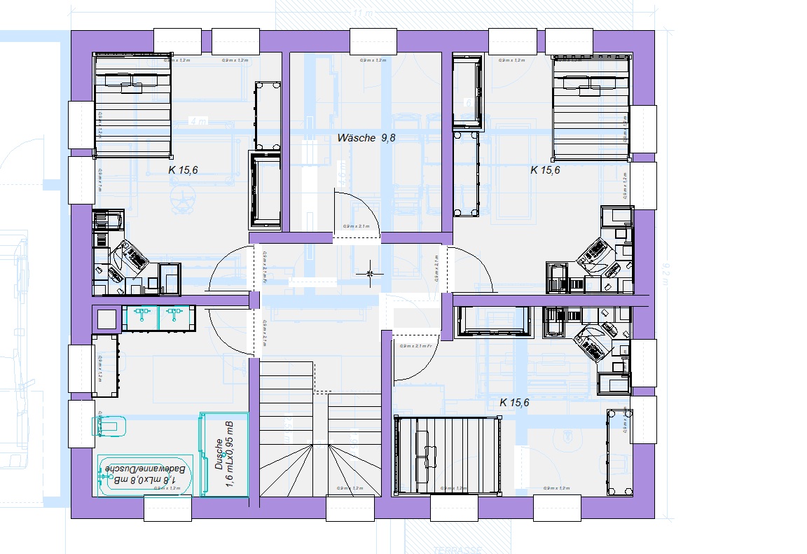

Grundriss eines Wohnhauses mit Elternzimmer, Küche, Fluren und Möbeln.
