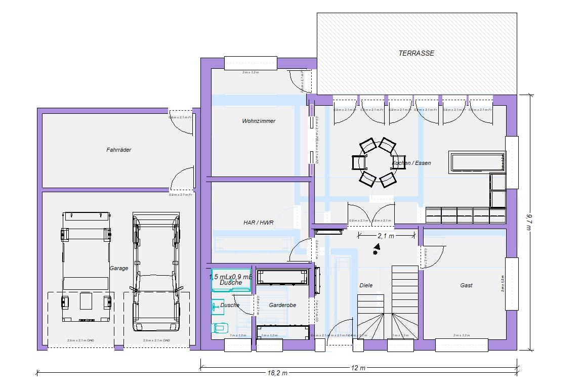

Warum geht man nicht einfach mit dem Haus einen Meter höher? Wahrscheinlich machen das die anderen Bewohner doch genauso - dann hat man eben 5-6 Stufen zum Eingang und zw Terrasse und Gartenfläche. Es ist doch weniger schlimm als dieses Konstrukt.

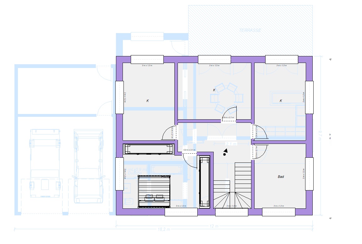

ich würde erst einmal an die Grundsubstanz gehen, und eine Speis um die Hälfte einkürzen sowie die Flurflächen. 13,5 qm bzw 6 Meter laufen, nur um eine Treppe zu erreichen oder die Küche, das ist mir unbegreiflich.
Der Flur im OG bestätigt den Nonsens. Das Bad im OG nimmt das auf und besteht auch nur aus Gängen.
Es scheint, dass hier wieder einmal der direkte Gang zwischen Garage und Haus der Grund ist?!

Naja, ich bin Amateur und wusste mir einfach nicht besser zu helfen als mit diesen Gängen. Umso weniger Gänge umso besser, aber wie löst man das? Man muss ja die Treppe nicht in die Garage machen, es ist halt einfach Komfort bei Regen trocken anzukommen. Ich bin ja hier um meine Knoten zu lösen und bessere Ergebnisse zu erhalten, als ich selbst in der Lage war zu produzieren. Oder verstehe ich hier etwas falsch?
Du bist kein Amateur, sondern schlicht ein Laie. Trage einem fähigen Architekten - am besten ohne diesen mit skizzierten Ideen vorzubelasten - Eure Anforderungen und Wünsche vor. Der Boden der Tatsachen ist dann die Basis der Leistungsphase 1.

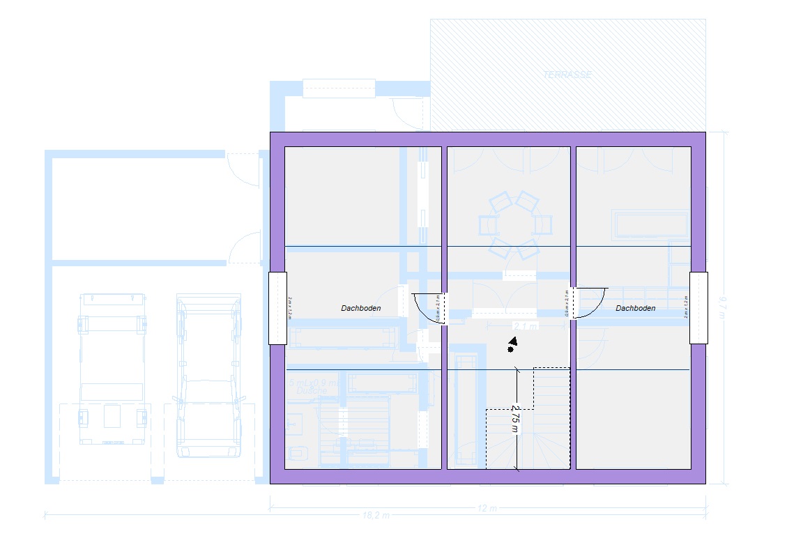

Aber anhand Eurer Infos kann ich unmöglich einschätzen, ob sowas überhaupt in Frage käme. Ist eine Drehung mit der "Breitseite" ins Licht z.B. eine Option? Braucht die Frau tatsächlich ein extra Bügelzimmer oder reicht eine Ecke im Gästezimmer? Reicht die Kohle auch, um vielleicht den Dachboden mit auszubauen und ein Büro dort hin zu legen? Fragen über Fragen...

Garage: Soll auf der Ostseite platziert werden, damit man direkt darauf zufahren kann und das Wenden auf dem Grundstück unkompliziert bleibt.
Hausausrichtung: Die kurzen Seiten im Norden und Süden, die langen Seite im Westen bzw. Osten.
Lichtverhältnisse: Im Osten stehen durchgehend Bäume, was den Lichteinfall einschränkt. Im Westen gibt es zwar das Bestandshaus, das etwas Schatten wirft, aber dort soll die Photovoltaikanlage aufs Dach. Außerdem möchten wir abends möglichst viel Licht im Haus haben, auch wenn wir etwas Sorge vor Überhitzung im Sommer haben.
Bauweise: Wände mit 42,5 cm Dicke. Türen mit 2,10 m Höhe, da ich mit meinen 2,02 m sonst ständig den Kopf stoße.
Innenraumgestaltung:
Büro: Platz für zwei Arbeitsplätze – einen vollwertigen und einen abgespeckten.
Wohn-/Essbereich: Großzügig gestaltet, die Küche offen zum Essbereich, damit man beim Kochen mit Kindern oder Gästen im Gespräch bleiben kann. Es soll Platz für einen Esstisch für 10 Personen geben.
Speisekammer: Dient nicht nur zur Lagerung von Lebensmitteln, sondern auch für Küchengeräte, Staubsauger und Getränke.
Wohnzimmer: Genügend Platz für unsere Stereoanlage.
Kinderzimmer: Drei Zimmer, jeweils mindestens 15 m².
Schlafzimmer: Da wir keinen Rückzugsort im Untergeschoss haben, möchten wir im Schlafzimmer einen Fernseher. Das Bett hat Überlänge (2,20 m), bitte beachten.
Ankleide: Ein begehbarer Kleiderschrank direkt vom Flur aus, damit wir dort auch Bettwäsche und selten genutzte Kleidung verstauen können. (Optional)
Elternschlafzimmer: Am liebsten auf der Nordseite, da wir es kühl bevorzugen.
Waschmaschine/Trockner: Im Obergeschoss, um das ständige Wäschetragen zu vermeiden.
Budget:
Für den Dachbodenausbau fehlt aktuell das Budget. Mit einem gedämmten Obergeschoss (ca. 200 m² x 3.000 €) plus 10 % Puffer landen wir bei etwa 660.000 €. Das absolute Limit liegt bei 700.000 €, die Wohlfühlzone bei 650.000 €.
Feedback zum Entwurf:
Die Ausbuchtung im Wohnzimmer stört uns optisch.
Der Platz zwischen Küchenzeile und den Fenstern wirkt für uns verschenkt und nicht sinnvoll nutzbar.
Das Obergeschoss wäre so in Ordnung, dann aber bitte mit einem Wäscheschacht in Hauswirtschaftsraum?
