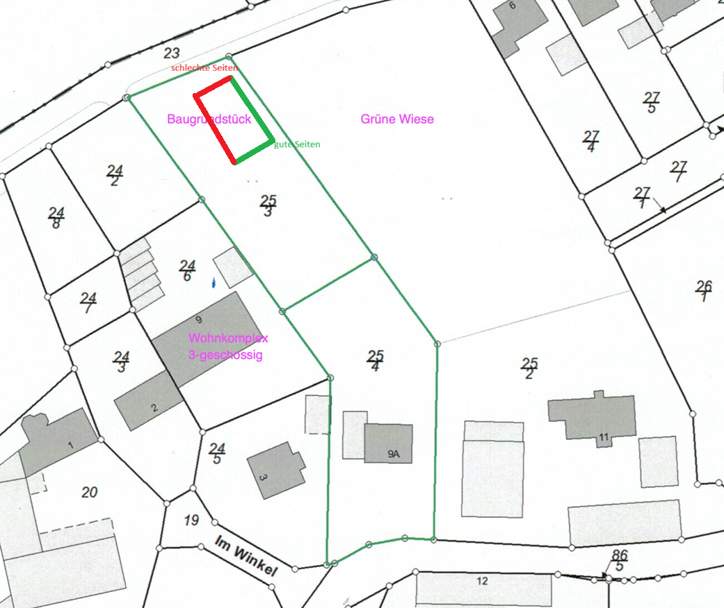

Grundstück & Bebauung
  • Größe: ca. 1.600 m²
  • Maße: ca. 26 m Breite × 60 m Tiefe
  • Topografie: Ebenes Grundstück, keine Hanglage
  • Lage: Feldrandlage im kleinen Dorf
  • Nachbarbebauung:
    • Nordwestlich: Wohnkomplex mit zwei Vollgeschossen + ausgebautem Dachgeschoss
    • Nordöstlich: große, offene Wiese
  • Bebauungsplan: Nicht vorhanden
  • Vorgaben aus Bauvoranfrage:
    • Keine expliziten Einschränkungen
    • Empfehlung, im vorderen Bereich (zur Straße hin) zu bauen

Wir waren uns lange unsicher, ob der Giebel Richtung Feld oder Traufe besser wäre. In der aktuellen Planung ist es die Traufe – das wirkt zum Garten hin großzügiger. Gerne offen für Meinungen dazu!

  • Was haltet ihr von der Entscheidung, die Traufseite zur Feldseite zu orientieren statt dem Giebel?

Hallo, die Fenster im Treppenhaus passen nicht. Die sind falsch gezeichnet.
Aber dann passt doch die Planung gar nicht auf das Grundstück?!
Das ganze Konstrukt inkl. Garage ist knapp 22 Meter breit. Je nach Bundesland habt ihr den Grenzabstand von 2,5 oder 3 Meter einzuhalten. (Je höher das Haus, desto mehr, das schreiben einige LBOs vor)
Nehmen wir den kleinsten Wert von 2,5 im Westen, dann wird die Garage zur Grenzbebauung und darf aus Gründen des Brandschutzes seitlich kein Fenster und keine Dachterrasse zum Nachbargrundstück haben.
leah1003 schrieb:
Nachbarbebauung:
Wie kann man sich das vorstellen? Flurstück 24/2 ist die Auffahrt zum Mehrgeschosser?
leah1003 schrieb:
Die Dachterrasse auf der Garage – der Ausblick ist wirklich einzigartig und uns sehr wichtig.
Ist der schöne Ausblick Richtung grüne Wiese oder auch über die Straße rüber? Sitzfenster im Norden suggeriert auch einen Ausblick nach Norden?
Ich verstehe ehrlich gesagt nicht (Dachterrasse mal ausgenommen), warum sich das Haus nicht Richtung Osten zur grünen Wiese öffnet, also dort eine Fensterfront ist.
Ich sag es mal so: Ihr setzt das Haus quer zum Grundstück. In meinen Augen bewirkt es genau das Gegenteil von Großzügigkeit. Ja, man hat vom Grundstück hinten mehr Gartenfläche. Aber das Grundstück ist ja eh groß. Gross bedeutet aber nicht gleich großzügig, wenn der Rest so knapp ist. Im Westen ist quasi nichts an Grundstück vorhanden. Und gerade auf dieser Seite kommt ja die Sonne rum, dass man sich da auch irgendwie finden will.
Kurze Haus-Seite zum Osten ohne Blick auf die einzigartige Wiese. Ihr stellt Euch doch nicht im Herbst oder Winter auf die hochgelegene kalte Ost-Dachterrasse, um den Ausblick zu genießen. Meiner Meinung gehört dort das Sitzfenster hin.
leah1003 schrieb:
Längsseite des Hauses Richtung Garten = mehr Offenheit nach Süden
Die (nur) vier Laufmeter Fenster kann man auch giebelseitig setzen.

Zum Entwurf: Ich persönlich würde das Haus mit dem Grundstück längs legen, damit man den Osten etwas öffnen kann.
Garage, wenn sie nicht den Rotstift unterliegen muss, in den NW.

Ihr baut nach §34? Was steht denn in der Umgebung und vor allem wie hoch sind die Nachbarhäuser?
