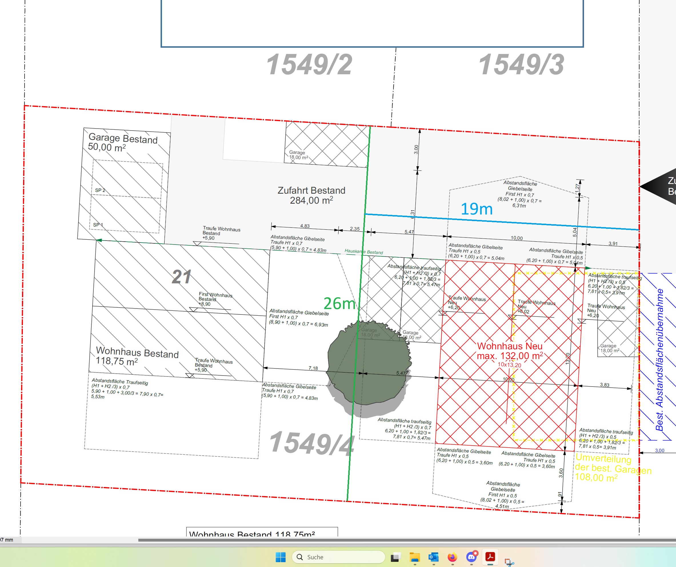

Also ich bin mal mit dem Maßband rumgelaufen, und war planlos was genau an Werten ihr braucht. Zumindest deckt sich meine amateurhafte Messung einigermaßen mit dem Plan. Von Norden nach Süden haben wir 26m und von Westen nach Osten 19.5m.
Wenn ich die Werte aus dem Grundstücksplan zusammen addiere, passt das fast perfekt.
Die Breite können wir soweit komplett nutzen. 6m Abstand zum Bestandsgebäude, heißt laut Plan 4,83+2.35+5.47+10+3,91 = 26,5m - 6m = 20.5 max Breite.
Trifft fast auf die 19.5m von mir.
Die Länge laut Plan 3+6,31+13,2+4,51 = 27m davon werden 9,31 vom Bestandsweg bereits benutzt = 18,6 max. Länge
War das jetzt das was ihr benötigt habt?
An sich habe ich mir auch Gedanken zum Vorschlag mit den nach hinten geschobenen Garagen gemacht und finde die Idee eigentlich ganz gut. Dann hat man vor der Garage sogar noch Platz, dass dort Gäste beim Besuch parken können und der Platz hinter der Garage wird reduziert. Dieser wäre vermutlich eh nicht richtig genutzt worden. Und wie ihr sagt, der Eingang wäre im Osten möglich.

Architekt hat das verworfen mit der Begründung:
Eingang nicht direkt sichtbar --> Leute sind verwirrt, wenn Sie aufs Grundstück kommen
Eingang ist versteckt --> macht man einfach nicht
Leute gehen dem Licht entgegen --> Eingang im Westen macht wenig Sinn
Nur zum Verständnis: Deine Eltern haben ihre Zuwegung von planlinks oben. . .? Ist das richtig? Ihr bekommt einen Zuweg planrechts oben. Bedeutet, dass Ihr in zweiter Reihe liegt und eh kein Fremder Euch finden muss, oder? Was sind denn das bloß für Argumente, die der Architekt anbringt? Nachvollziehbares Argument ist: es gilt der kurze und funktionelle Weg. Bei dieser Grundstücksausrichtung im Nord oder Ost. Und dann über die Firstseite des Hauses, weil dann die Raumaufteilung effektiver wird. Das hat sich bewährt.
