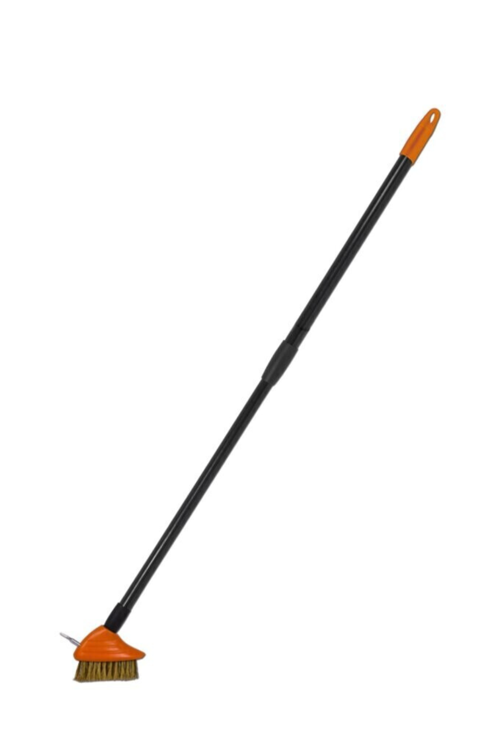

Hallöchen,
so langsam kriege ich Druck von der Regierung daheim :)
Wir haben Ökopflastersteine und dadurch auch eine kleine Rille das mit Kies befüllt ist. Mittlerweile wuchert hier und da grünzeug.
Ebenso ist auch Stellenweise Moos. Wie würdet ihr das Thema angehen ?
VG
Musketier
Musketier
Wenn du eine Lösung hast, lass es mich wissen.
Wir haben in der Einfahrt auch wasserdurchlässiges Pflaster, welches mit Kies umfüllt ist. Die Steine und insbesondere der Kies vermoosen. Beim normalen Pflaster bin ich mit einem Kärcher mit Flächenreiniger drüber gegangen. Das sah danach wie neu aus. In der Einfahrt hab ich mir das nicht getraut, da der komplette Kies mit rausgespült wird.
chand1986
Der Regierung sagen: Mach doch mal selbst!
Essigwasser mit wenig Spüli auf alle Pflanzen außer Moos. Sterben ab, lassen sich dann nach einer Woche leicht ziehen. Moos da lassen.
tomtom79
tomtom79
Hilft ungemein nur haben wir ein "doofes" Pflasterformat. Die Fugen flüchten nicht also dutzende umsetzen.
Übrigens Handschuhe anziehen sonst gibt es blasen.
Letztes Jahr aber bin ich mir dem Hochdruckstrahler drüber dafür gibt es extra Aufsätze mit Teller.
