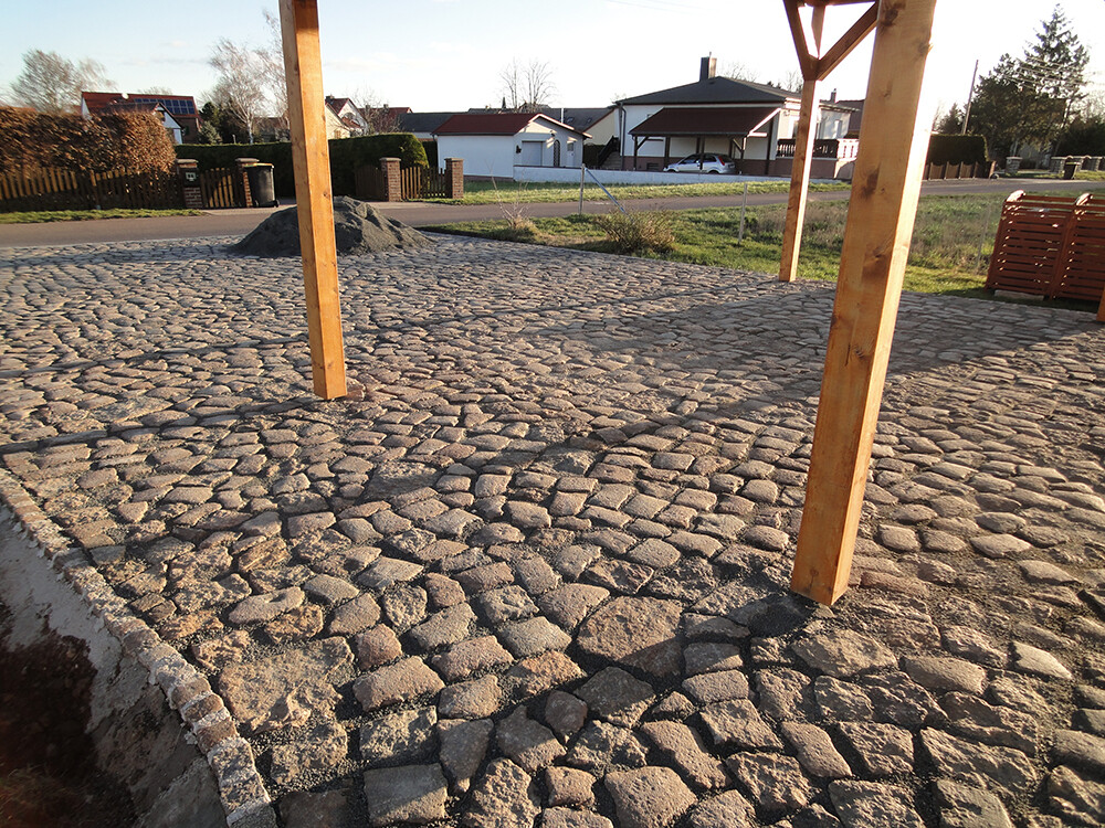

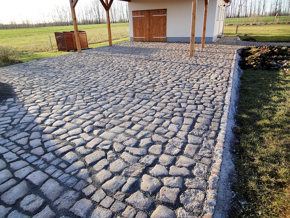

Laut Rsto ist das eine BK 7 und hier sind 38cm Frostschutz(Schottertragschicht) im verdichteten Zustand vorgeschrieben. Natursteine können in einem Splittsandgemisch 0-5mm oder normalen Sandbett verlegt werden im Gegensatz zu Betonpflaster, daß in einem Splittbett 3-5cm in der Höhe Gemisch 2-5mm verlegt wird. Wenn das Pflaster auf 4m Länge bis 2cm Unterschied aufweist, ist es richtig. Ist der Wert größer ist es falsch. Siehe DIN EN 18317:2006-10 Abschnitt 3.3.1.5 Ebenheit. Auch die DIN EN 18202. Bei ihren Angaben bekommen sie die Fläche nicht eben.

Das Rütteln der großen Steine hat noch mal was gebracht. Es ist keine Snooker-Fläche, aber so pedantisch sind wir dann auch wieder nicht. Passt ins Dorf: bucklig, alt und chaotisch.
Die Kleine Fläche kommt später noch mal dran.

So siehts jetzt aus. Optisch find ich's ja ganz urig. Laufen ist so lala - wir gewöhnen uns schon dran. Schickimickifrauen mit High heels haben wir quasi ausgesperrt.
Kopfsteinpflasterte Hofzufahrt vor einem weißen Haus mit braunen Holztüren, Rand mit Rasen.
Kopfsteinpflasterfläche mit mehreren Holzbalkenstützen; Bauhaufen im Hintergrund und Häuser in der Ferne.
Sieht richtig alt aus.
Zum Schneeräumen macht so Pflaster keinen Spaß. Bleibst immer mit der Schaufel hängen.
