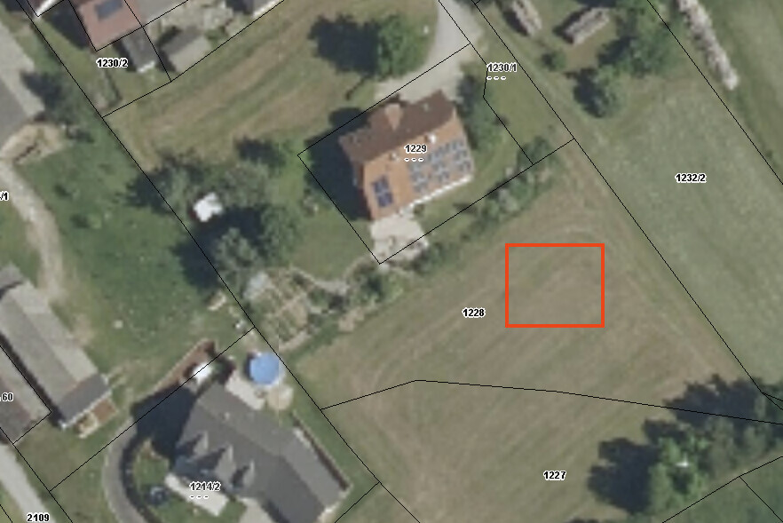

Wir sind ziemlich ländlich. Die umliegenden Gebäude haben alle Satteldächer.
Unser Grundstück ist 1228. Bauen würde ich gerne ca. da wo der rote Rahmen ist. Das Grundstück muss noch vermessen werden und wird dann auch verkleinert. Die Zufahrt wird über 1230/1 statt finden.

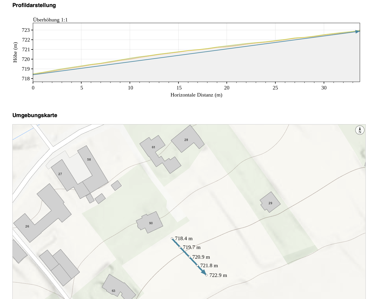

Norden ist oben am Bild. Leider habe ich keinen Plan mit Höhenangaben. Habe jedoch ein Höhenprofil angefügt. Hoffe das hilft etwas zur Orientierung.

Dieses Plateau gibt es nicht. Würde ich aber gerne anlegen um hier einen Garten zu gestalten.
Das Haus 1229 ist das meiner Eltern.

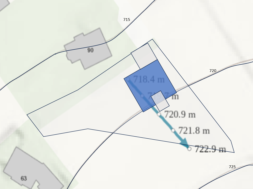

Danke für die Planauszüge.
Das Gelände fällt Richtung NW?
Ist es Vorschrift im Österreich die Garage ins Haus zu integrieren?
Wir hatten zuletzt jemanden aus Österreich der hatte das auch geschrieben.
Hier mal etwas ca. zusammengetragen.
Kartenansicht eines Grundstücks mit blau markiertem Rechteck und Messlinie mit Meterangaben.
Nur mal so Deine Eltern haben irgendwie besser mit dem Hang gebaut. Solltest Du auch mMn tun. @11ant Norden ist oben
