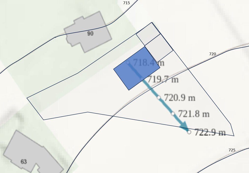

wie soll denn das Grundstück 1227 später erschlosssen werden? Das ist doch vermutlich auch im Familienbesitz.
Ist der Bungalow priorität? Oder warum baut man nicht wie die Eltern mit Satteldach?

Grundstück 1227 ist im Familienbesitz aber nicht im Bauland d.h. es ist eine Wiese und wird nur mit landwirtschaftlichen Fahrzeugen befahren.
Nicht unbedingt Priorität. Mir gefällt der Gedanke nur 2 Ebenen zu haben um gegebenenfalls im Alter hinter das Haus zu fahren und dort ebenerdig reinzugehen können.
Mein Problem bei unserem Grundstück + Grundriss ist das Stiegenhaus wenn ich ein Büro im UG platzieren will. Das Büro sollte auf der Nordseite sein um nicht unter der Erde zu sein. Dazu ist noch der Eingang und Garage auf der Nordseite. Somit kaum Platz für ein Stiegenhaus. Das Stiegenhaus will ich aber auch nicht im Süden vom Haus platzieren, da dies ja der "schönste" Platz im Haus ist.
Ich hoffe das ist so verständlich beschrieben.

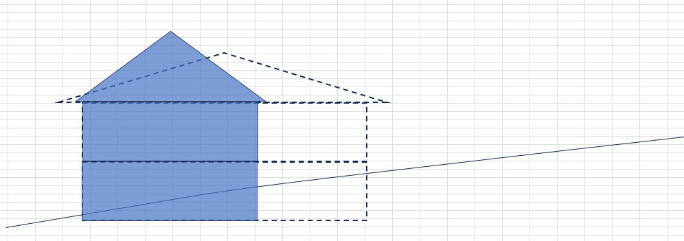

Um mit dem Bufget hin zu kommen solltest eher so planen UG echtes Wohngeschosss und Garage aus dem Haus.
Blaues Haus mit Dach, gestrichelten Umrissen und Perspektivlinien auf Graphpapier-Hintergrund.
hanghaus202316.10.24 09:41
Im UG dann 2 Kinderzimmer, Büro, Eingang, Garderobe, Bad, Technik, Abstellraum.
Im EG Schlafzimmer, Ankleide, Bad, W/E Bereich Dach erstmal nicht ausbauen, eher als Speicher nutzen?
Der umbaute Raum reduziert sich um ca. 35%
hanghaus202316.10.24 09:55
Ich würde es so vorsehen. Leider geht dann die Auffahrt nicht. Im Alter tut es ein Treppenlift.
Kadastrale Karte: blaues Gebäude-Rechteck, Parzellenumriss und blaue Messlinie.
