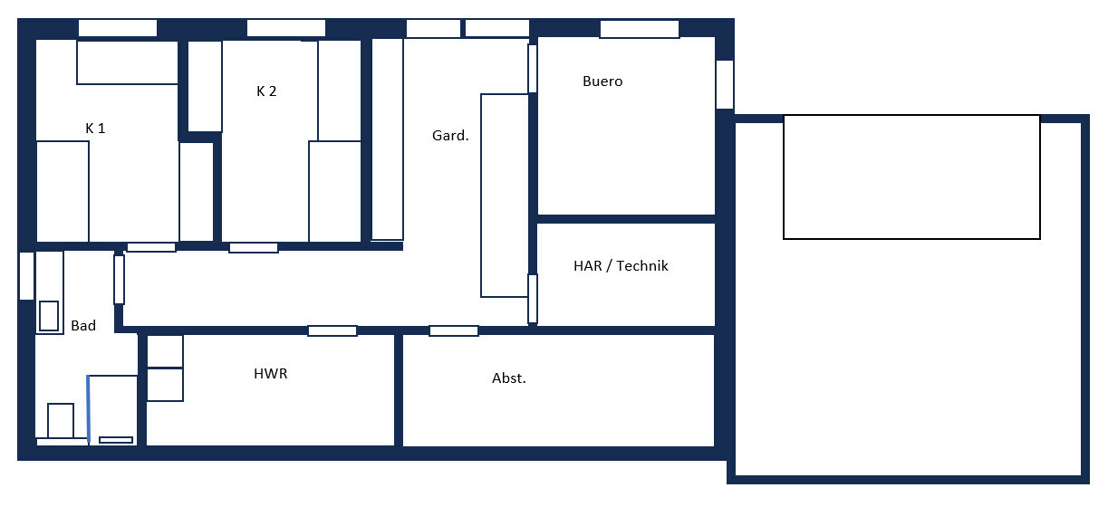

Ich habe mal ein UG skizziert, 14,2 m * 8,8m
2D-Grundriss eines Hauses mit Buero, Bad, HWR, Abstellraum und Technikraum
Den Berg hoch fahren ist hoffentlich eine Schnapsidee. Dann gehört komplett umgeplant und das Budget erhöht.

Leider geht dann die Auffahrt nicht.

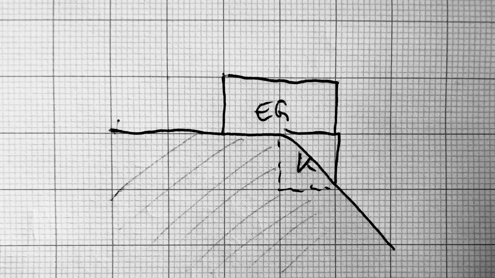

Ich würde definitiv die Garage aus dem Komplex rausnehmen. Zum einen ist die preislich nicht drin, zum anderen gibt es Komplikationen mit der Thermik.
Du kannst also einen Halbkeller mit OG bauen. Für die Kalkulation musst Du natürlich den Keller/UG mit reinnehmen, weil es ausgebaute Wohnfläche ist. Ein volles UG sehe ich finanziell nicht.
Handgezeichnete Graph-Skizze: oben Rechteck mit ERG, darunter schraffierte Fläche und Dreieck.
hanghaus202316.10.24 14:53
Das wäre ja erst einmal zu erfragen, ob Du auf der Wiese überhaupt bauen darfst.
Die Nachfrage betraf das Nachbargrundstück im Süden. Das 1228 sollte Bauland sein.

Was ginge sich denn da nicht aus ?
Das steht mit meinem Vorschlag die Garage im Weg.
