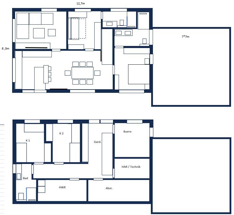

hanghaus202317.10.24 14:46
Hier mal die beiden Etagen. Noch etwas verkleinert.
Zwei Grundrisse eines Hauses: Obergeschoss mit Wohnen- und Essbereich, Küche; Untergeschoss mit Büro, Bad.
Sollten ca. 130 m2 Wohnfläche sein.
130m2*3200 Euro/m2 = 416k
Garage 50k
Erschliessung 30k
Nebenkosten 50k
Zulage Geländemodell 54k
Summe 600k
ypg17.10.24 23:36
Da ist aber auch nicht eine Wand auf der anderen, oder?

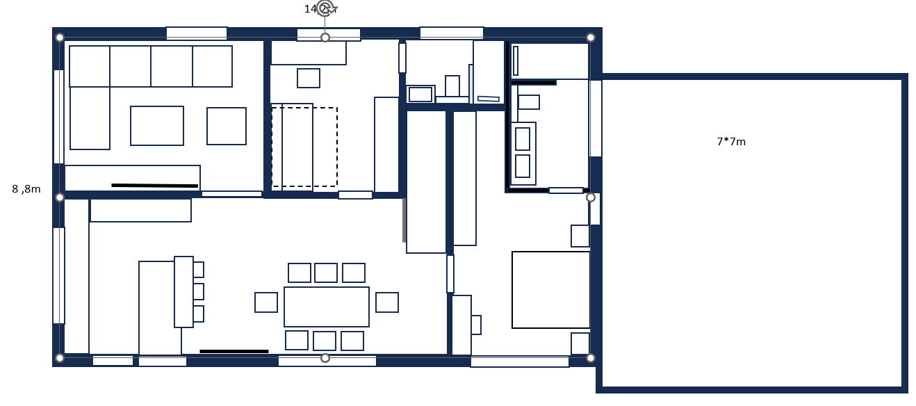

hanghaus202318.10.24 09:47
Hier mal noch das OG zum Beitrag #27

hanghaus202318.10.24 09:49
Ja nur bedingt. Ist aber bei dem Hybrid (Keller teilweise Beton und Mauerwerk mit Betondecke und OG in Holz) statisch kein Problem.
