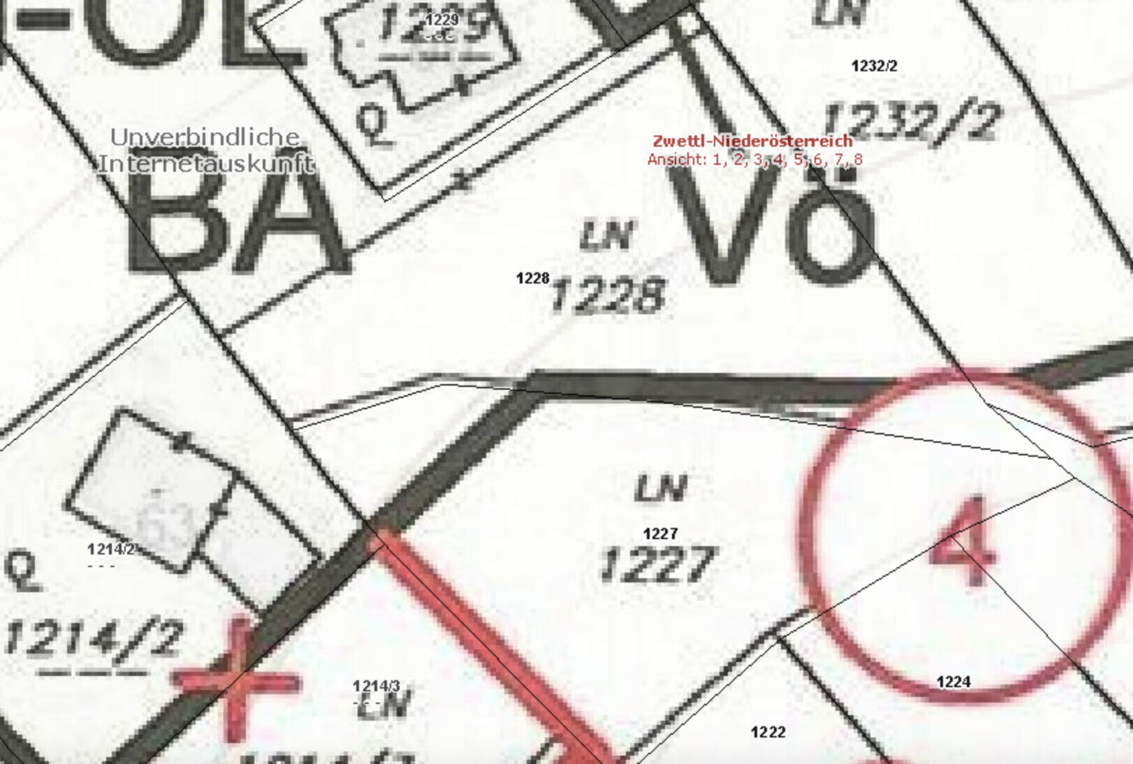

hanghaus2023 schrieb:
Die Nachfrage betraf das Nachbargrundstück im Süden. Das 1228 sollte Bauland sein.
Ja genau, 1228 ist im Bauland. Die Baulinie ist hier dick eingezeichnet.
Ausschnitt eines Flurplans: Parzelle 4 rot markiert, LN 1227/1228, Zwettl-NÖ.
16.10.24 15:32
Das steht mit meinem Vorschlag die Garage im Weg.
Ach so, ich dachte an die Garagenzufahrt selbst. Dahinter zu fahren braucht man m.E. nicht.
Was bedeutet bei Euch "Baulinie" (bei uns eine Baugrenze, an die man heranbauen muß) ?
Ich sehe zwei dicke Linien, eine schwarze und eine rote. Du hast offenbar im Onlinekataster mehrere Ebenen gleichzeitig darzustellen angekreuzt, die hier gegenseitig die Übersichtlichkeit stören.
Ach so, vmtl. ist die Grenze zwischen Innen- und Außenbereich gemeint.
Ihr werdet aber bestimmt auch welche haben. Nichts macht Bundesländern mehr Spaß als eigene Süppchen.
Die Dame von der Gemeinde meinte, dass hinter dieser Linie in meinem Dorf kein Bauland erschlossen wird.
Dann muss ich mir diese Bauordnung mal suchen. Ist wahrscheinlich in fachspezifischer Sprache verfasst und für Laien nicht verständlich.
