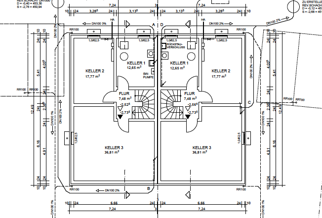

wir bauen eine Doppelhaushälfte massiv mit WU-Keller. Der Rohbau war bereits im März komplett fertig, aktuell Ausbauphase: Estrich Mitte Juli gegossen, vorher auch Fußbodenheizung verlegt, Innenputz auch bereits fertig.
Im August haben wir beide Entfeuchtungsgeräte jeweils 2 Wochen gehabt.

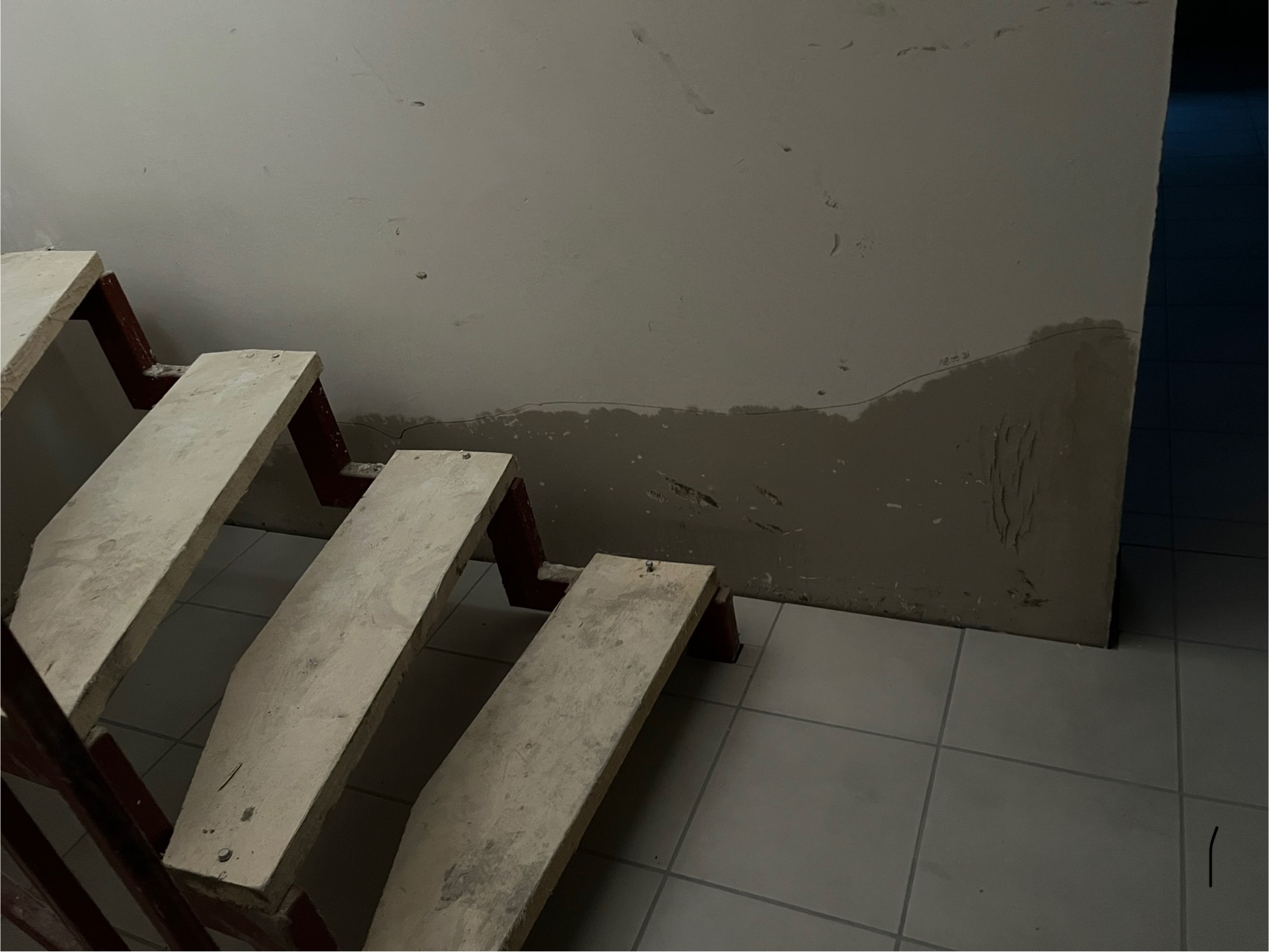

Seit 1 Woche kamen bei meinem Nachbar im Keller Wasserschaden (s. Foto). Betroffen ist (optisch zumindest) der Bereich im Treppenhaus (also keine Außenwände). Bei mir ist optisch nicht zu erkennen. Das Wasser kommt vom Boden aufsteigend, auf dem Foto ist der Putz bereits weich geworden. Letzte Woche war der Boden im Keller bei meinem Nachbarn komplett befliest, lt. Fliesenleger CM-Wert war ok dafür.
Wir haben den Wasserschadengutachter beauftragt, die ersten Erkenntnisse sind: dtl. überschrittene Messwerte aw über 0,9 bei uns beiden, er hat auch Proben genommen, um festzustellen, woher das Wasser kommt. Die Kosten dafür sind aber erheblich.
Die Baufirma weist alles erstmal ab, am Mo. soll noch Zusammentreffen auf der Baustelle mit Prüfer von TÜV vonseiten Baufirma stattfinden.

Ich gehe mal davon aus, dass es ein Baugrundgutachten gibt, damit man Bodenwasser ausschließen kann?
Kann man die Kosten (Gutachten, Proben usw.) über Versicherung laufen lassen? Welche denn (Bauherren, Bauleistungsbeschreibung - beide haben wir).
Ggf Bauleistungsversicherung, habt ihr die?
Allerdings sehe ich erst einmal das Bauunternehmen in der Pflicht.
Komisch ist, dass das Wasser erst spät gekommen ist
Nein, Wasser bahnt sich träge seinen Weg durchs Mauerwerk, wenn Ursache ein Leck ist.
Wie läuft die Ursachenforschung ab?
Aufkloppen?
Ggf kann man nach den Plänen sagen, ob dort in der Nähe Leitungen verlaufen. Vielleicht ist es auch ein Leck in der Fußbodenheizung.
Als Vergleich/Hinweis: Wir selbst hatten im EG im Büro von unten an den Wänden so ein Schadensbild. Da war der Urheber der undichte Außenwasserhahn, das Wasser hat sich zwischen Bodenplatte und Estrich gesammelt und ist dann die Wände hoch. Zum Glück hatten wir im betroffenen Raum (Gästezimmer) noch keinen Bodenbelag verlegt. Außenwasserhahn repariert, Bautrockner rein und irgendwann war es trocken.
