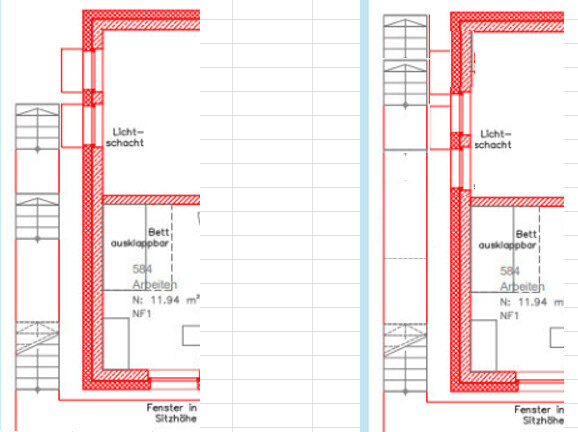

hanghaus202311.09.25 07:14So bekommt Dein Hobbyraum richtig Tageslicht.
Fenster nach Süden rücken und die Treppe nach Norden. Die Treppe kann dann dichter ans Haus, dann hast PLatz zum modellieren.
An sonsten scheint der Platz vom Haus recht gut geplant. Die Steigung zur Garage sollte mit ca. 15% machbar sein. Der Aushub des Kellers wird mMn voll zur Modellierung im Norden verwendet. Hier macht der Keller wirklich Sinn. Zu den Grundriss sag ich mal nix da gibt es hier Leute die das besser beurteilen können.

ich würde das Gäste-Nähzimmer opfern um mehr Platz im Ess- und Wohnbereich zu bekommen. Bzw hatte ich es damals aus der Planung sehr schnell genommen.
Zuschneiden auf den großen Esstisch(*) und eine Nähecke in den Hobbyraum. Sind die Kinder weg, kannst du dir später oben ein Nähzimmer einrichten. Solange muß die Carrerabahn um die Nähmaschine gebaut werden. Ihr braucht jetzt den Platz und die Köpfe werden tendenziell erstmal mehr.
Zeichne mal eure Wunschmöblierung mit Bewegungsfläche auf so sehr ihr ob der Platz passt und es nicht nur ein Gefühl ist.

MachsSelbst11.09.25 08:49Du sagst es selbst... im Endausbau mit 3 Kindern ist der Esstisch schon im Alltag zu klein, wenn dann noch 50 Tage pro Jahr 2 Leute Besuch kommt, wo sitzen die dann? Gar nicht dran zu denken, wenn ihr mal Geburtstage oder Weihnachten bei euch feiern wollt?
Nimm das Gästezimmer aus dem EG weg, tu dort die Wohnecke mit Fernseher hin und verleg das Gästerzimmer in den Keller. Du erhälst einen großzügigen Essbereich mit viel Platz für Schränke/Vitrinen.
Warum muss Hobbyraum und Arbeiten getrennt sein? Da steht ein Bett, von der Steuer absetzen kannst du das ohnehin nicht als Arbeitszimmer. Verleg "Arbeiten" in deinen Hobbyraum und mach aus Arbeiten das Gästezimmer.
Beim Gelände... ich bin nicht sicher, ob in der Lage eine gute Idee ist einen 5m Hang weitgehend mit, ziemlich steilen, Böschungen abzufangen. Halten wird das, wenn man es mit Bodendeckern und Sträuchern befestigt. Dein Hang hat astreine Südsüdwestlage, von da kommt der meiste Regen... wenns da mal richtig schüttet...
Mit euren 60k kommt ihr für die Erdarbeiten sowieso nicht hin. Das zahlst du bei einem Grundstück dieser Größe allein für die Außenanlage, wenn der Gartenbauer nur Schotter hinkippen und verdichten muss, um dann was draufzusetzen.
Bei dem Grundstück kannst du Erdarbeiten+Außenanlage 200.000 EUR rechnen, wenn am Ende alles schön sein soll. Allein so ne Natursteinmauer um 1-2m Gelände abzufangen... puh...

Bei uns ist die Küche/Essbereich der Lebensmittelpunkt, auch wenn Gäste da sind. Das Wohnzimmer sollte ein relativ privater Bereich sein.Dann sollte das auch im Entwurf ausgeführt werden.Sehr ich jetzt nicht so im Plan. Ich sehe eine sehr präsente Chillecke/TV-Ecke und als Ruhepool die Küche „hinten im Eck“. Die Küche versteckt sich nicht nur, sie hat auch einen räumlichen Puffer, der für was gut sein soll?
.. ah, Ich sehe, dass Hochschränke im Eck bei der Insel, die Arbeitsfläche von der Insel entfernt ist. Halte ich jetzt für suboptimal. Das muss als Nächstes geplant werden, damit man mit dem Entwurf dem entgegenkommt.
Denn als erstes gehört ja die Trennwand mit der Schiebetür weg. Eigentlich gehört für mich auch die tragende Wand zw „Flur“ und Essen weg. Ich würde nämlich auch die Speis elimininieren, denn die passt in den Hauswirtschaftsraum oder einen der Hochschränke, die ich wohl aber erreichbar platzieren würde.

Ich stelle zb den Nutzen des Gebäudeanhängsels in Frage: warum stellt man den mit Hochschränken zu, wenn er Verbindung zur Terrasse hat. Entweder ich verglas den etwas mehr und mache da meine Arbeitsfläche hin oder ich lege den Hauswirtschaftsraum dorthin. Dann klappt es auch mit der Wäschetrocknung der Großfamilie und kann outdoor/indoor rumpuzzeln. Auch im Hauswirtschaftsraum kann übrigens sehr schon die Nähmaschine stehen bleiben, denn es gehört zur Hauswirtschaft .
Das Bad, bzw. die Entwässerung des Bades im OG wird so ohne weiteres nicht adäquat funktionieren.
das Haus überbaut die Baugrenze. Eventuell wird das nicht genehmigt. Gerade auch wegen des Rückhaltebeckens.
In der Kostenkalkulation fehlt die Auffahrt.

hanghaus202311.09.25 11:57ypg schrieb:
das Haus überbaut die Baugrenze. Eventuell wird das nicht genehmigt. Das sehe ich nicht. Die Ecke geht genau an die Baugrenze.
hanghaus2023 schrieb:
Das sehe ich nicht.
Die Ecke geht genau an die Baugrenze.Ich habe den blauen Geländeschnitt als Baugrenze gesehen. Mein Fehler. Strich-Punkt ist normalerweise Baugrenze.Ähnliche Themen
